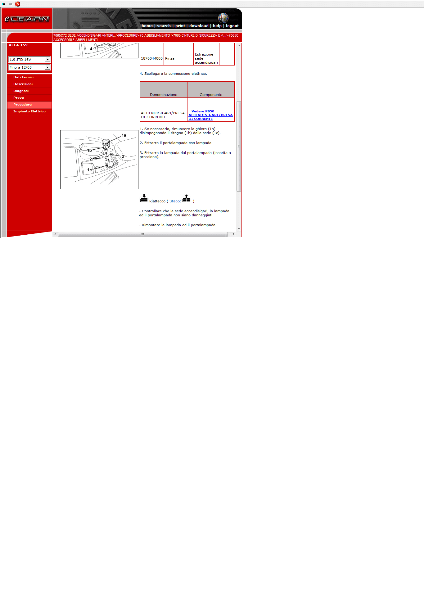

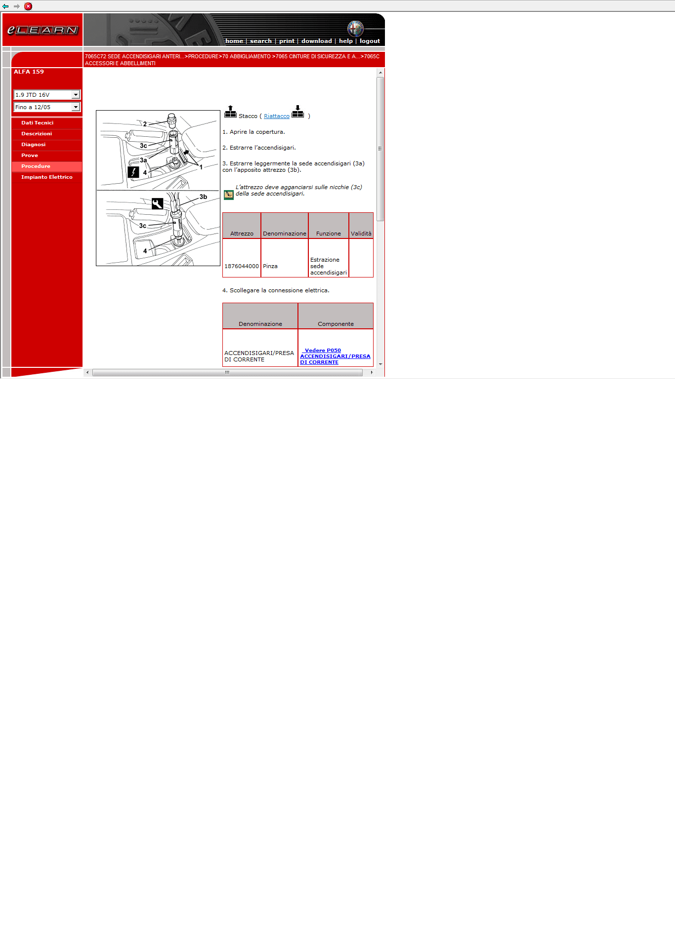

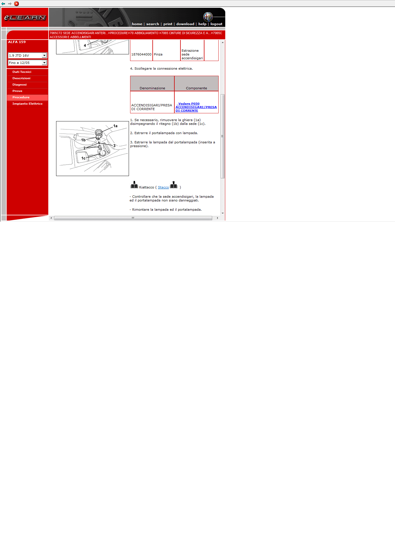

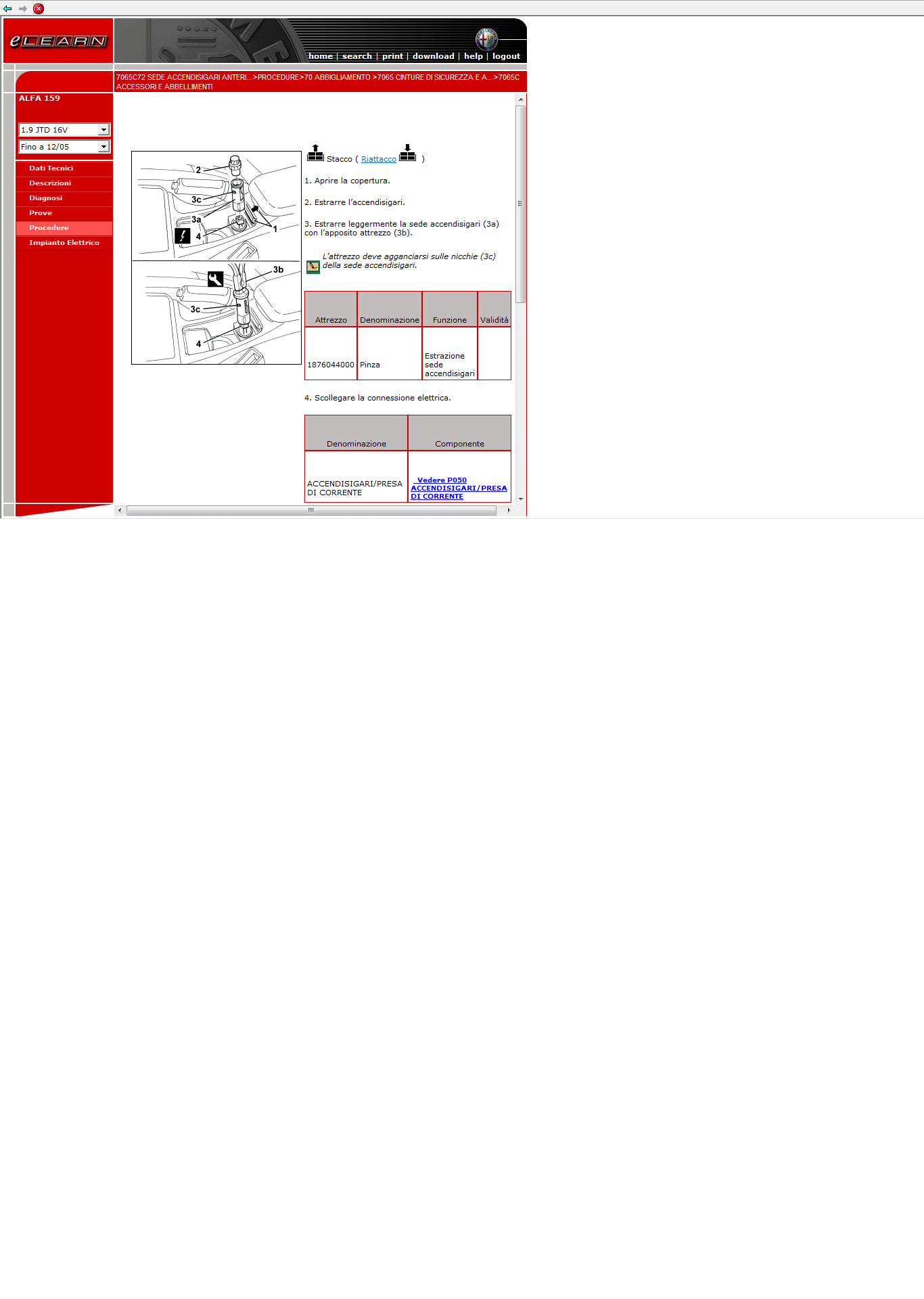

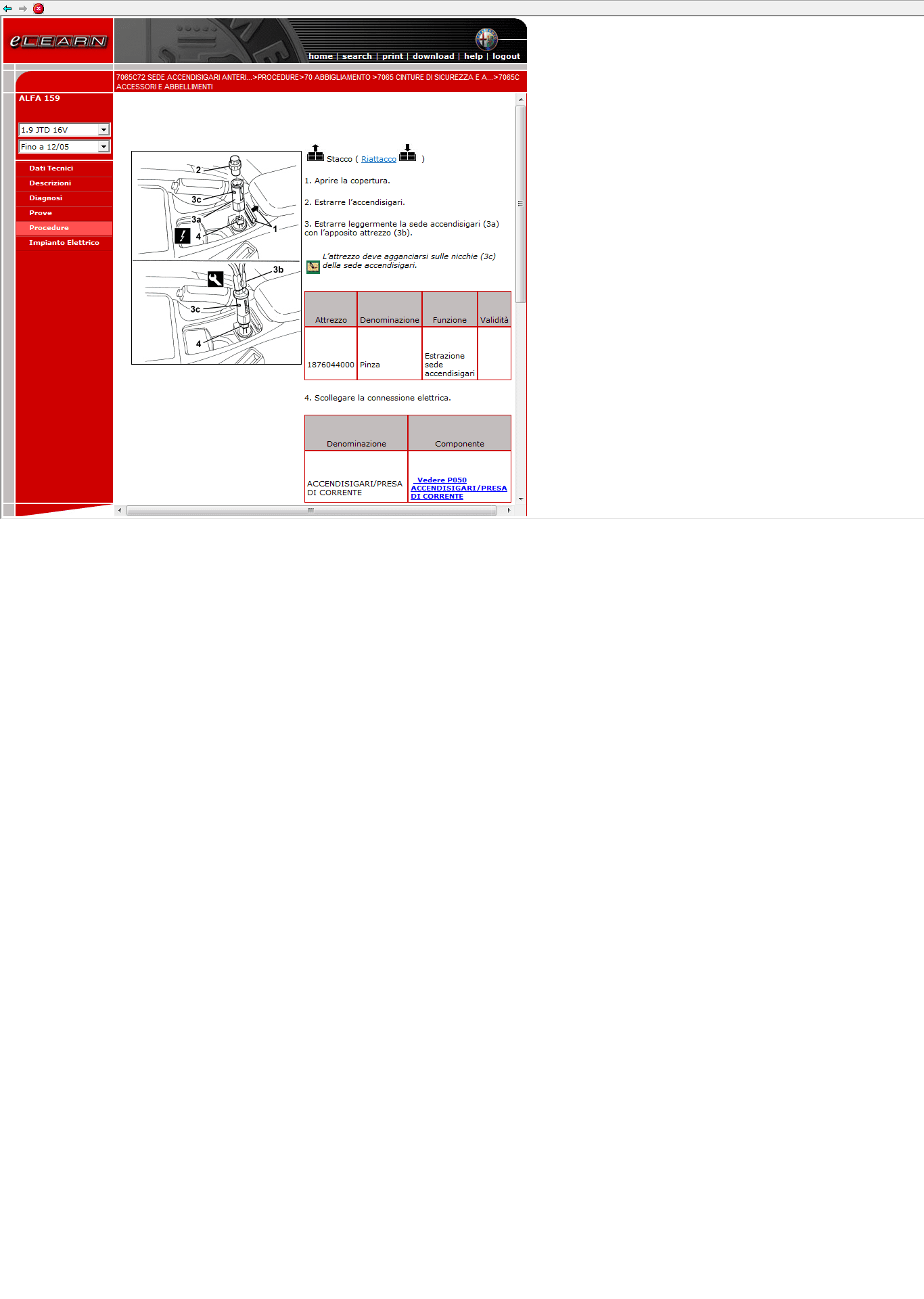

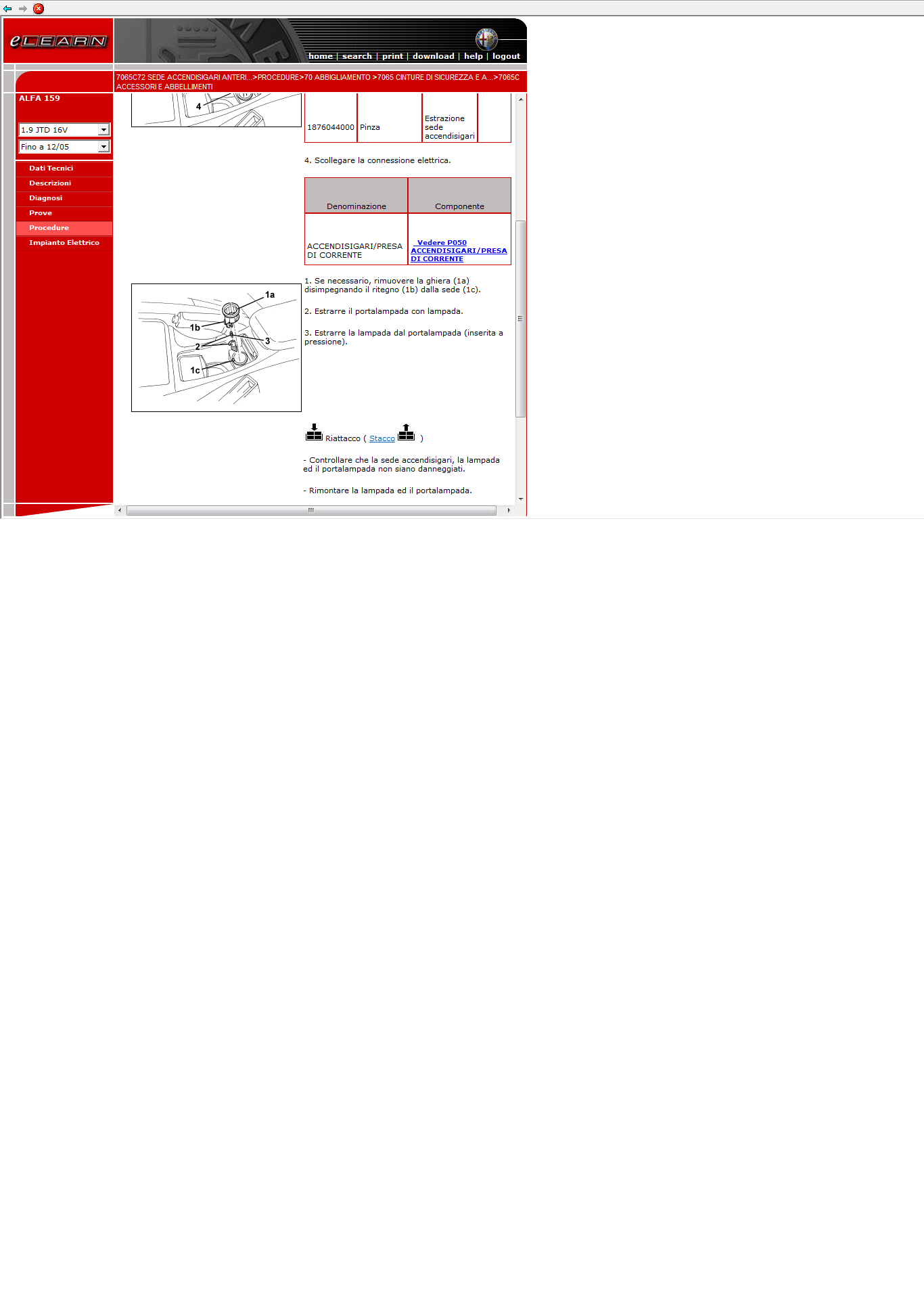

credo che in rete lo recuperi..
cerca elearn alfa 159
