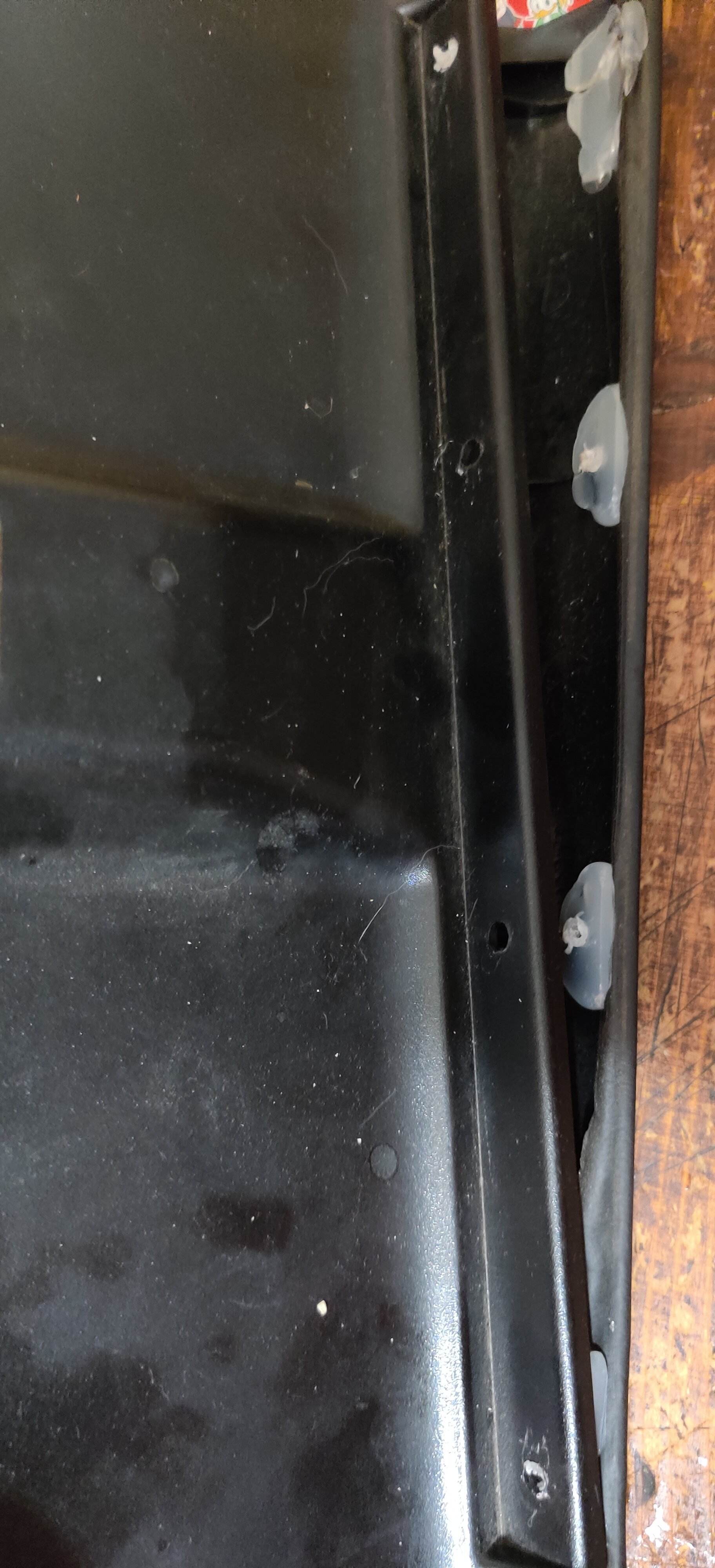

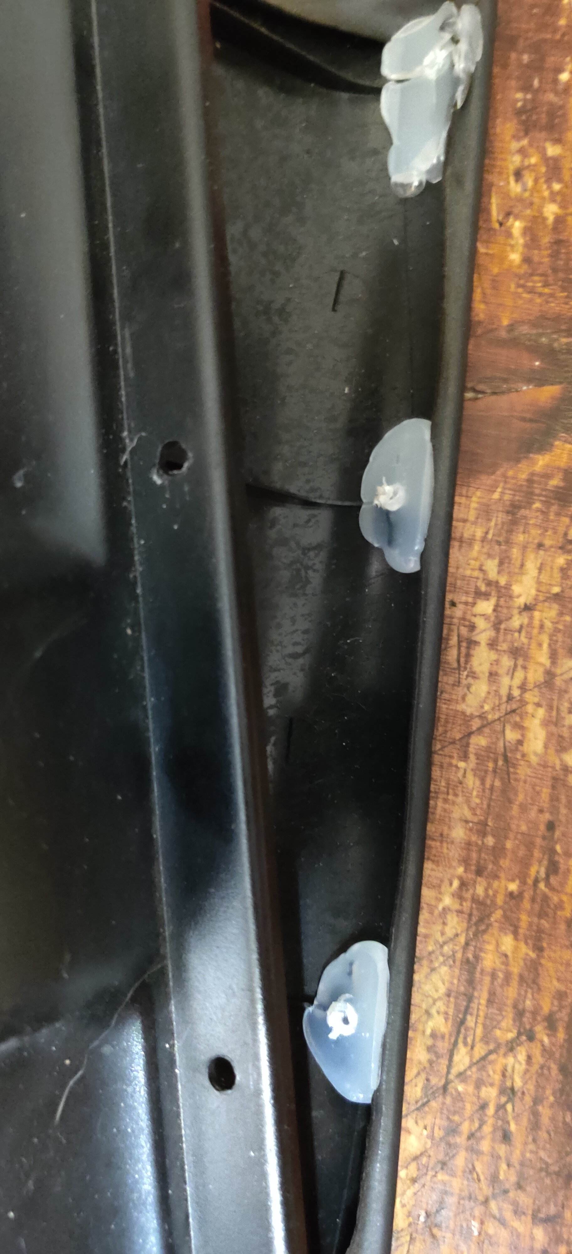

Buonasera a tutti,
mi si sono rotte le sedi delle viti della parte inferiore del cassetto portaoggetti.
Qualcuno ha dovuto ripararle o ha suggerimenti?
Ho provato a riempire con colla a caldo e avvitando per rifare la sede ma ha retto poco
Grazie!
Magari se metti una foto,tutti potremmo capire di che parli ed eventualmente consigliarti ;)
Hai perfettamente ragione, ieri ero un po' di fretta e non avevo il pezzo con me!
Eccole, quelli che si vedono sono i resti di colla a caldo. Al loro posto c'erano delle piccole sedi di plastica per le viti che si avvitano da sopra, legando l'altro pezzo

Premetto che non conosco l'auto e che dalle foto non mi è particolarmente chiaro come avviene l'accoppiamento delle due parti. Cerco comunque di essere di aiuto. Se la parte dove le viti devono essere avvitate è sottile potresti usare delle clip metalliche su cui le viti possono fare presa tipo queste
Se invece la parte dove le viti fanno presa è una parte in plastica o comunque materiale sintetico di un certo spessore puoi utilizzare questo altro metodo. Con del Bostik classico ( non troppo) puoi inserire dei pezzi di stuzzicadente (di legno) all'interno del buco dove deve entrare la vite in modo che questi pezzi siano ben compressi tra di loro. Puoi usare un martelletto per aiutarti se dall'altra parte il buco non è libero. Rifili gli stuzzicadenti e lasci asciugare e poi usi viti a diametro costante con filetto abbastanza largo. Cosa fondamentale: prima di fare il lavoro è necessario togliere tutta la colla a caldo che hai usato che in effetti non è assolutamente in grado di trattenere una vite
Se si riesce a inserire, prendi una barretta di metallo, larga 1cm e lunga quanto basta, la fori in corrispondenza dei fori preesistenti e filetti i fori con delle parker autofilettanti, la incolli dalla parte opposta dove hai messo la colla a caldo e non se ne viene più.
