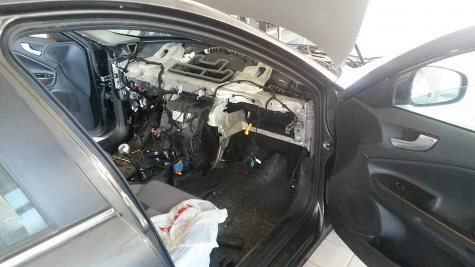

rispondo ad un posto vecchio,purtroppo è il radiatore,visto che l'ho già smontato una volta e pulito...avrei fatto meglio a cambiarlo,in pratica i tubi mandata e uscita sono lato guidatore,quindi le prime canaline che si intaseranno saranno sempre quelle del passeggero fino ad ostruire anche lato guidatore,è da quando cel'ho che ci combatto,guarda caso anchio gpl! secondo me il connubio radiatore dove l'acqua è sempre circolante,metallo del polmone gpl non compatibile con il liquido rosso porta a questo problema!!
Il problema del radiatore che si ostruisce è risaputo e non è solo per le GPL, io ho una Q.V. ed ho lo stesso problema da circa 3 anni. Io ho chiuso con del nastro la bocchetta che si trova nei piedi a destra e l'aria calda che esce a sinistra riesce comunque a scaldare l'abitacolo anche se ci vuole un po'.
