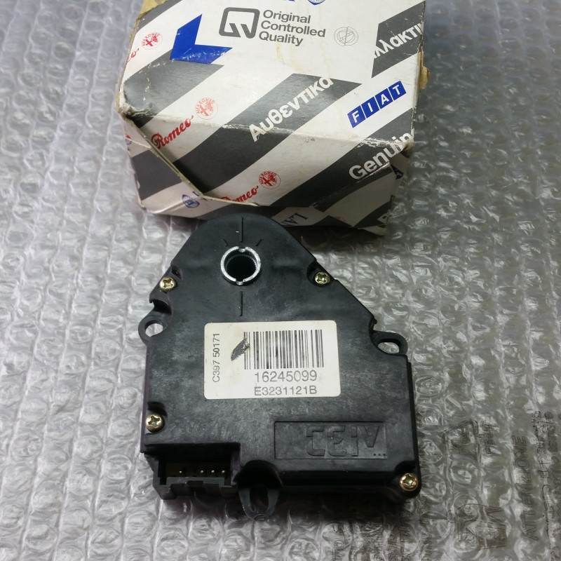

Ciao a tutti, oggi o risolto il mio problema, lo dico magari al qualcuno può essere di aiuto. La mia 156 jtd 2.4 non girava la ventola in qualsiasi velocità da un paio di mesi il mio elettrauto mi dice che devo cambiare i comandi quelli frontali si tiene la macchina un paio di giorni ma niente mi dice può essere la resistenza quella vicino alla ventola compro anche questo pezzo ma non e riuscito
a sistemare, mi sono fatto montare la macchina e lo portata da un altro elettrauto che tutti ne parlavano bene, dopo tre giorni mi dice che non e stato possibile sistemare la macchina forse ci vuole il gas e olio del climatizzatore, dopo aver speso 130€ mi ritrovo come prima, allora un amico stava per portare la sua 156 a benzina a falla demolire cosi gli o detto se poteva darmi qualche pezzo cosi o pensato l'unica che poteva essere erano i 2 motorini che fanno chiudere il circolo del aria come ne monto 1
quello di sopra la mia 156 e tornata come prima tutto funzionante al 100% la persona x non a voluto neanche 1 euro ma le o offerto un caffe,
