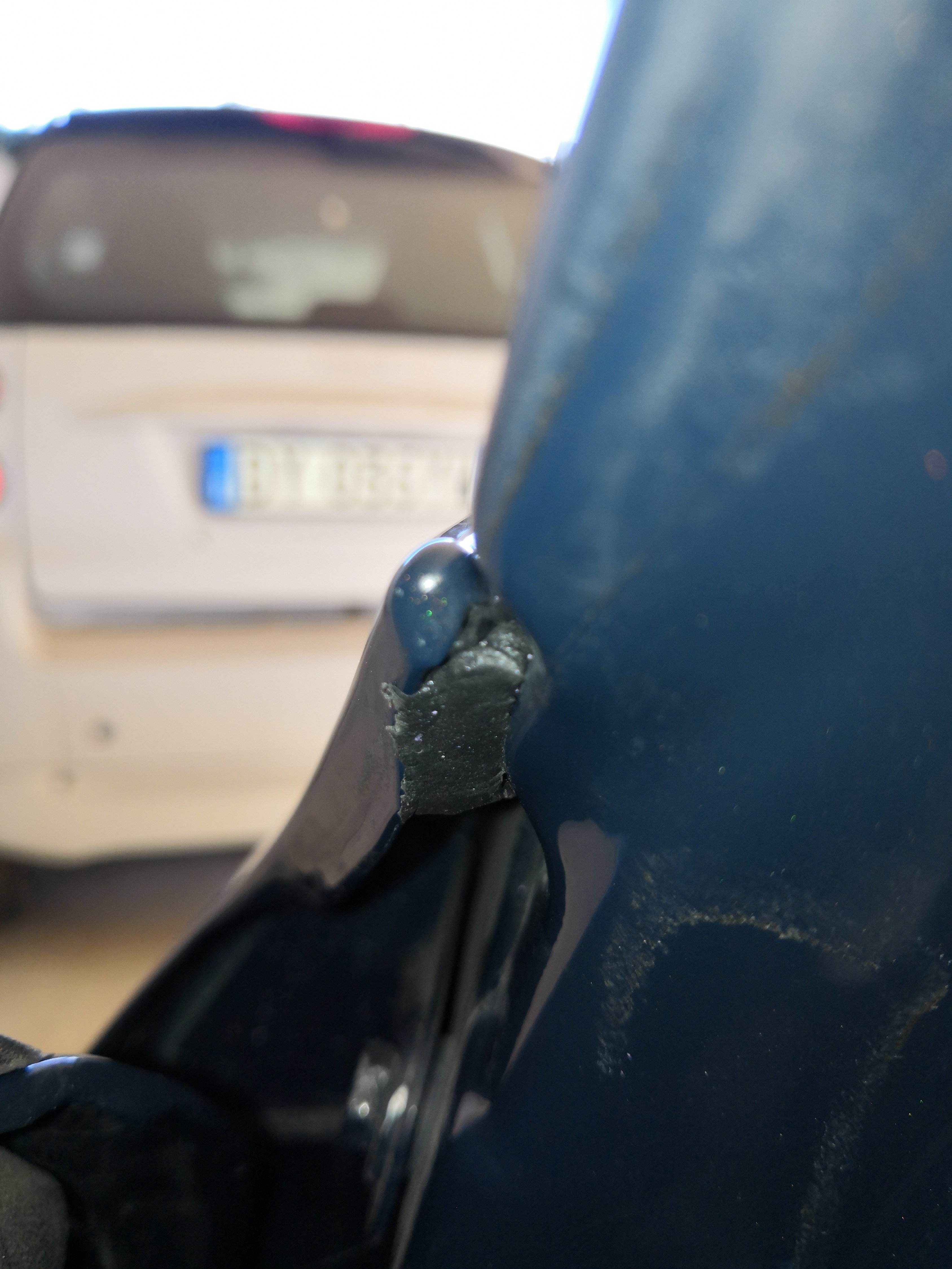

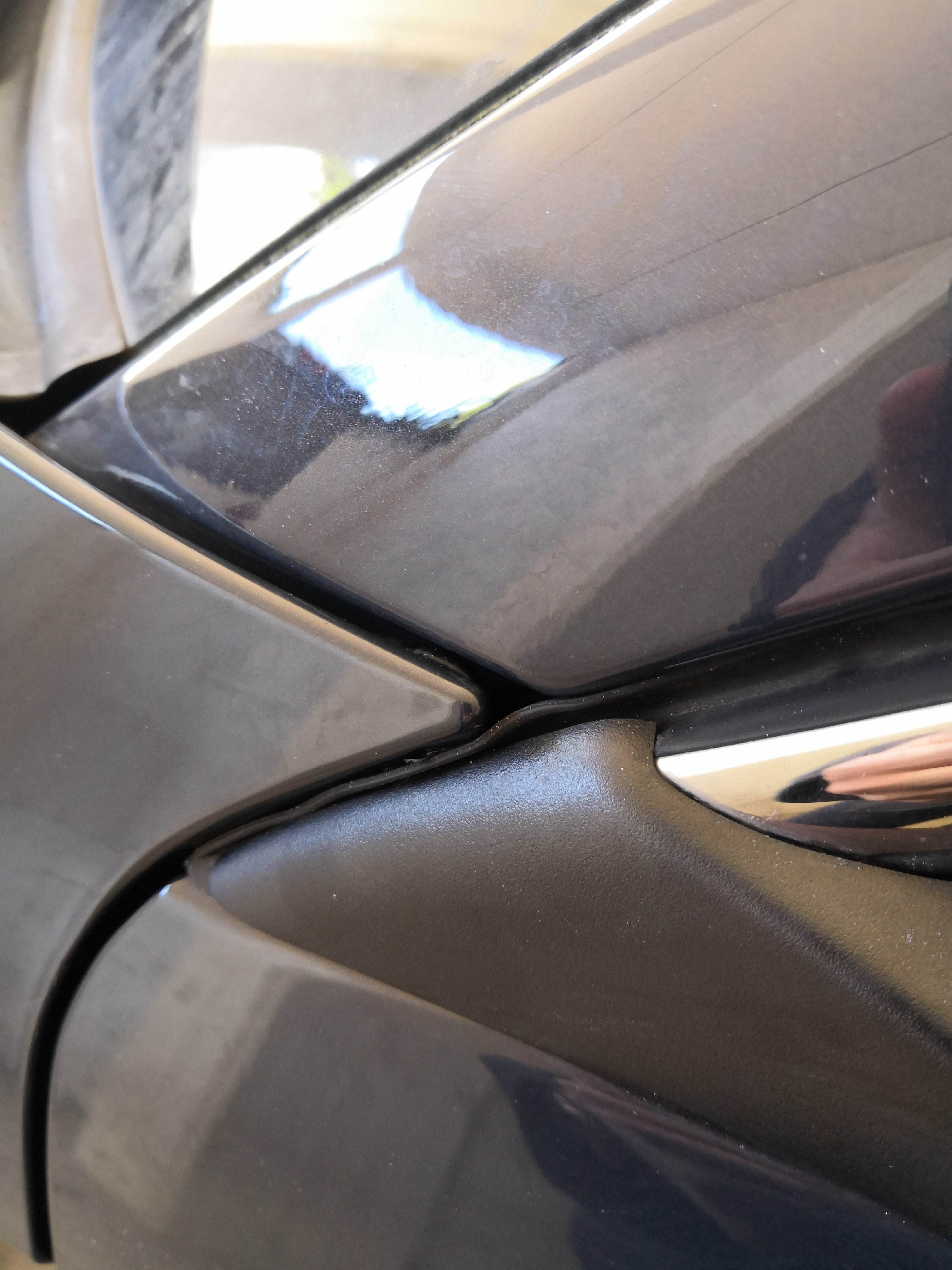

Ciao a tutti! Sono appena rientrato dalla carrozzeria romana CAR PACENTI, che mi ha risolto il problema finalmente. Nel mio caso non era lo specchietto ma aria che si infilava tra la fine del copriruota(appuntito) e la guarnizione dello sportello.
Sono state regolate le guarnizioni ed é stata applicata una palletta di pasta nera, appiccicosa, a deviare il flusso d'aria che evidentemente entra da qualche parte.
Vedete foto! Non è molto ortodossa ma funziona benissimo.
Provateci anche voi e vedete se risolvete!
