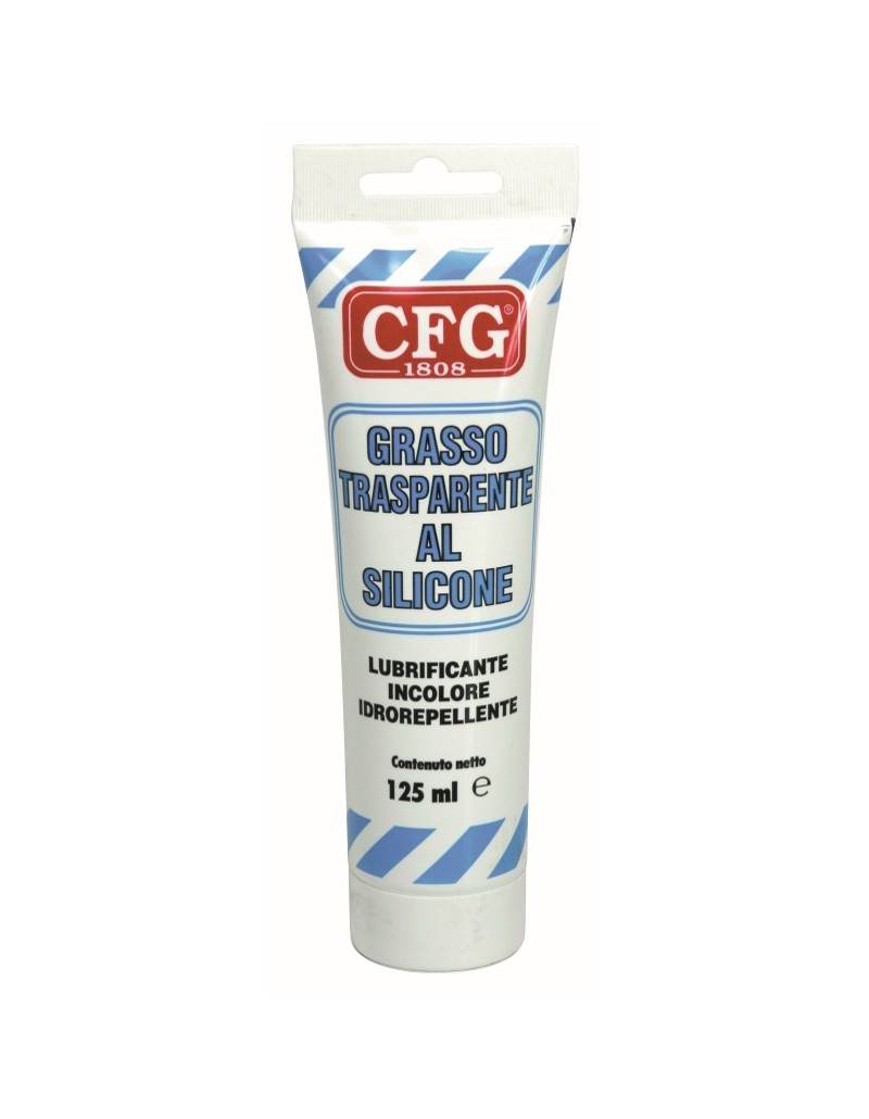

Volevo chiedervi come si possono ammorbidire le guarnizioni delle portiere magari per farle aderire meglio. Ci sono dei prodotti? grazie a tutti
Questo Grasso siliconico rende morbide le guarnizioni e dura nel tempo,lo utlilizzo da un po' di tempo,elimina qualsiasi rumorino duvuto alle torsioni della vettura sulle guarnizioni grasso-trasparente-al-silicone.jpg
