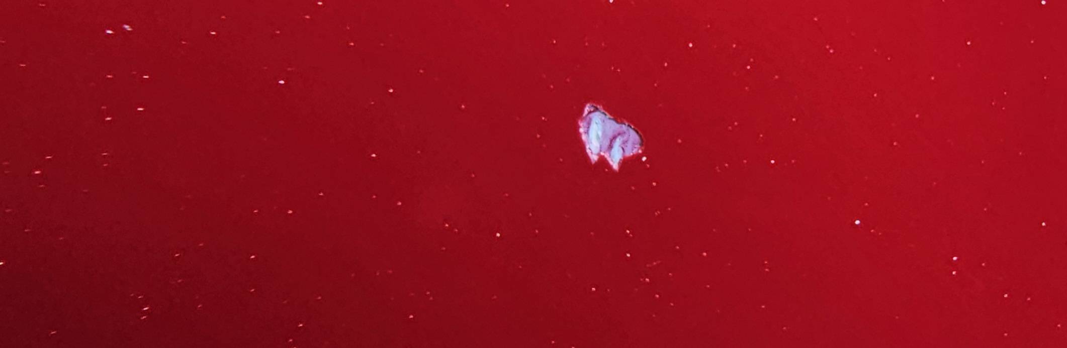

Salve a tutti.
Vi invio questo messaggio associato da qualche foto per un consiglio.
Di ritorno dalle vacanze, dopo un lavaggio accurato della mia Tonale PHEV Speciale rosso Alfa, ho trovato questi danni.
Certo solo uno sguardo attento potrà identificarli, in ogni caso io li ho visti subito.
Il primo danno riguarda un impatto sul cofano motore.
Pensate che con i ritocchi di colore potrà essere "nascosto"?

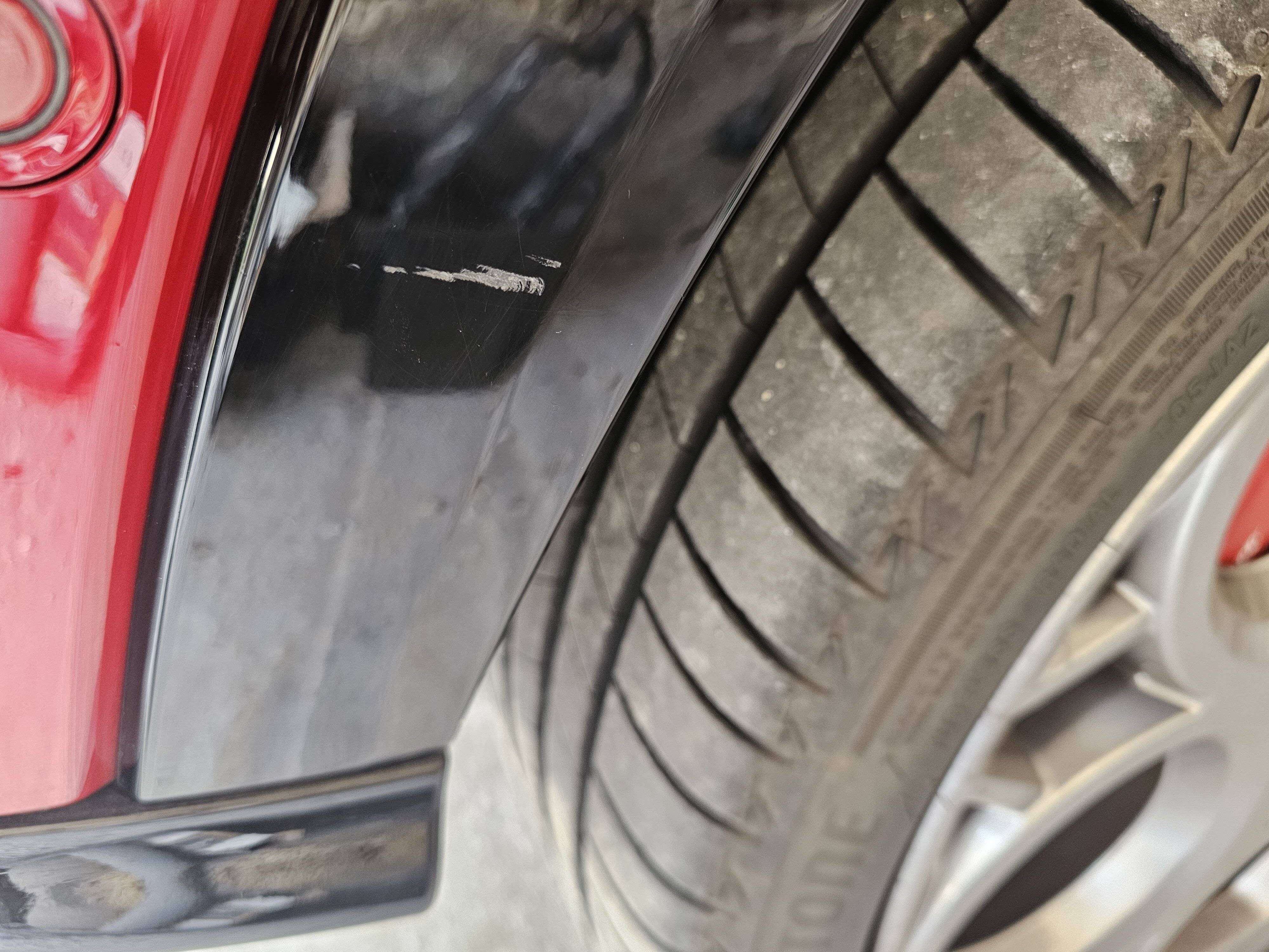

L'altro concerne il passaruota nero, quello in plastica lato guida.
E' un graffio relativamente profondo che si vede ancora di più visto il colore nero su cui si trova.
Avete un'idea su come ripararlo o nasconderlo agli occhi degli altri e anche ai miei ;)
Lo so forse esagero ma come credo una buona parte di voi, la bellezza della nostra Tonale non dovrebbe essere intaccata da questi incidenti :)

Puoi farti fare la vernice per ritocchi usando il codice che trovi sull’adesivo. Ti fai il ritocco usando uno stuzzicadenti e mettendo pochissima vernice in due tre volte a distanza di 15 minuiti. Alle fine se non ti soddisfa, non ti rimane che tenerla così o andare in carrozzeria

Credo che utilizzerò questa soluzione.
Resta il problema del passaruota nero..

Il passaruota nero bisogna vedere se è inciso o meno. Se non fosse inciso, polish leggero leggero con movimenti circolari. Se è inciso vedo difficile nasconderlo in modo "bello"... :rolleyes:

Sul passaruota credo che non potrai fare nulla. Io sono nella stessa situazione e c'è proprio lo scalino che si sente con l'unghia...
Quindi me lo tengo con la striscetta bianca e amen.
Proverò appena me ne ricordo a passare con un pennarello indelebile nero sul segno bianco. Di sicuro è meno impattante visivamente

Si è inciso. Sicuramente qualcuno che è uscito dal parcheggio vicino alla mia Tonale.
Proverò anche io a nasconderlo.

Sul cofano sei arrivato al metallo. Prova con la vernice di ritocco. Dipende anche da quanto e' ampio il segno perche' dalla foto ravvicinata non si capisce.
