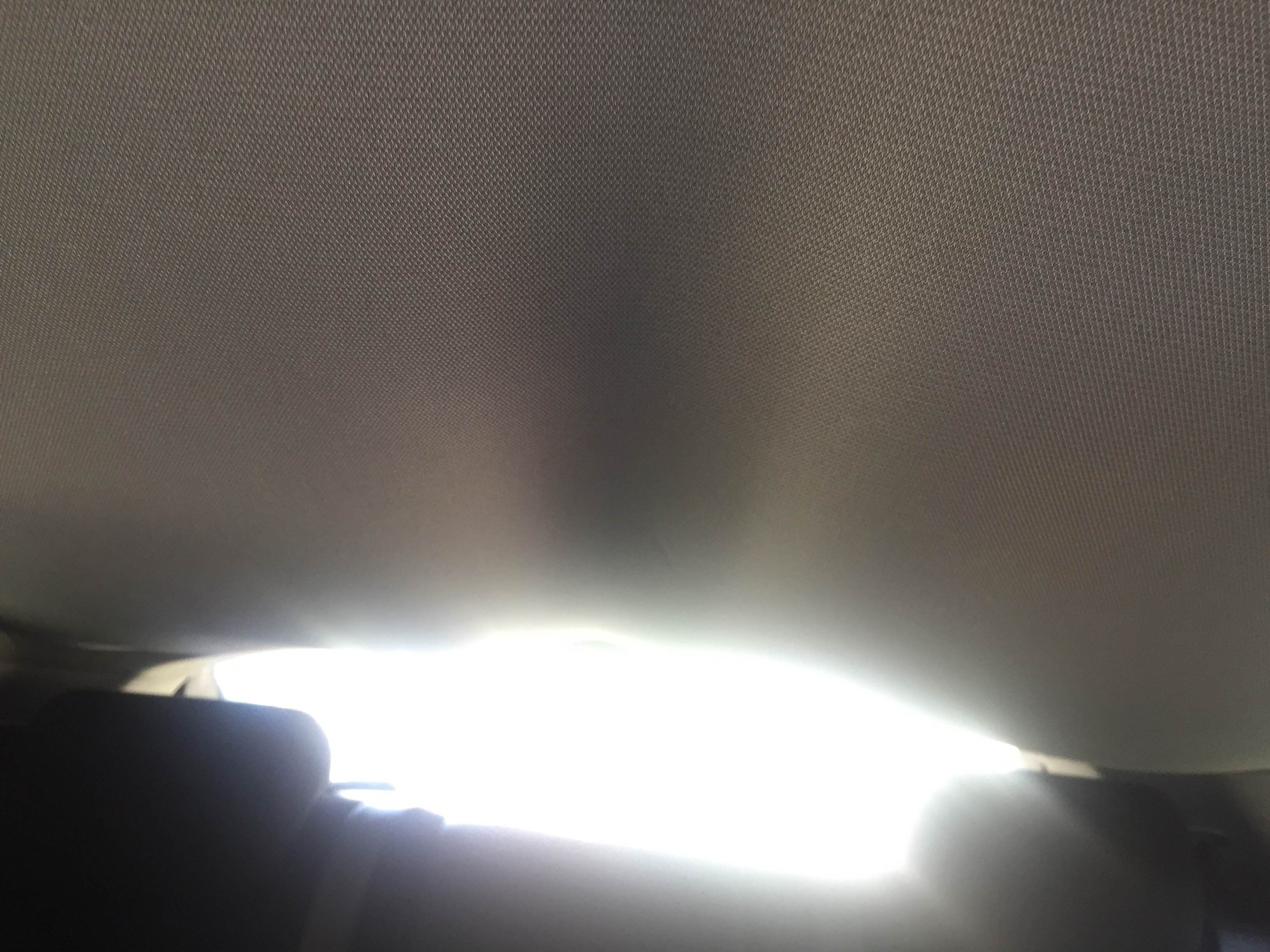

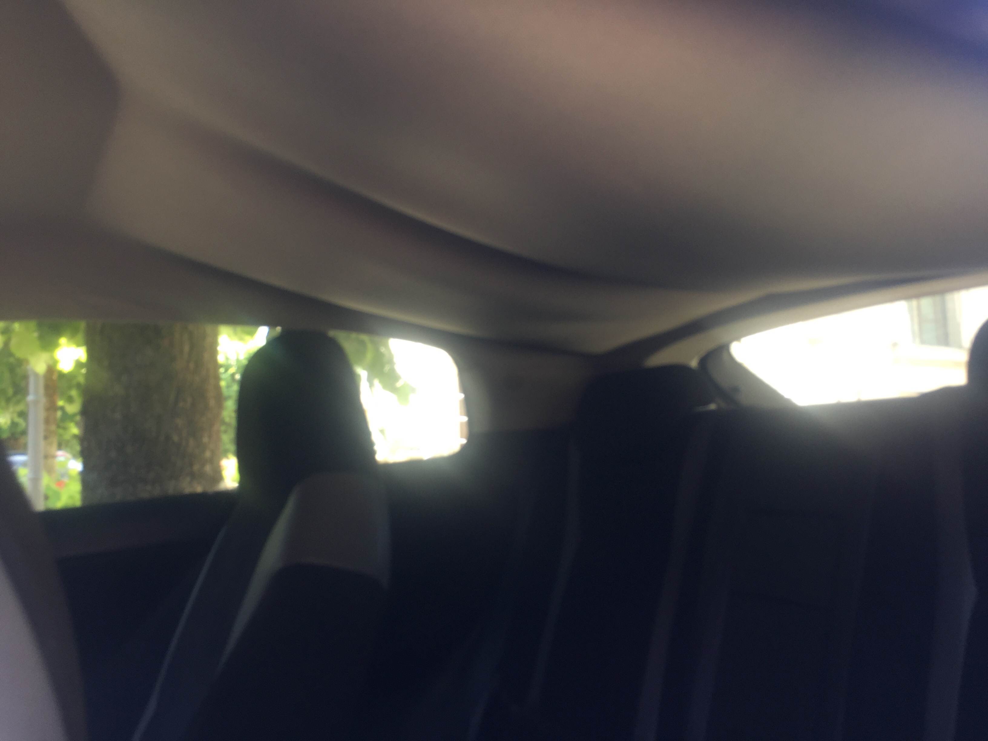

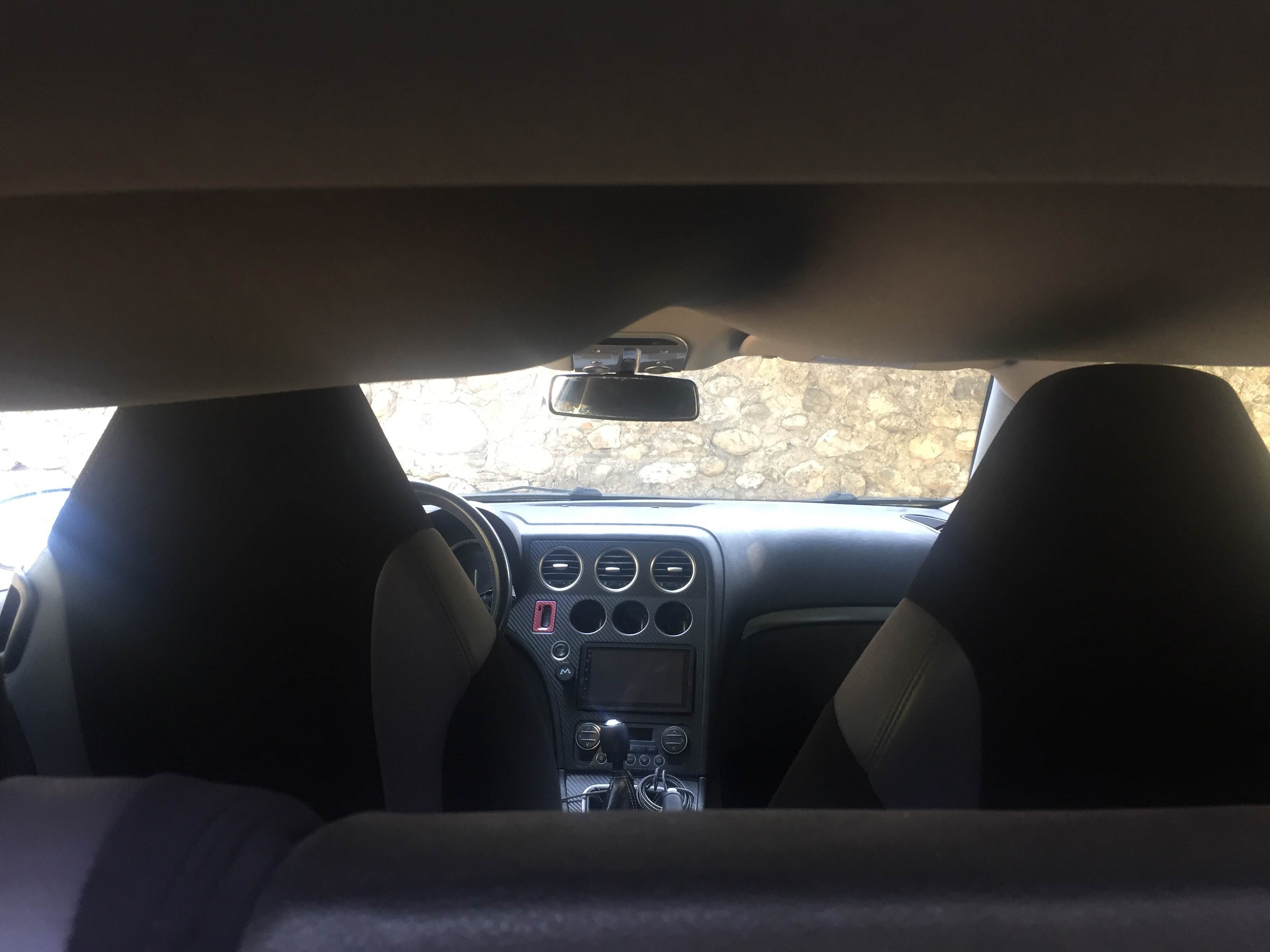

Ciao a tutti,scrivo perché magari qualcuno di voi amici alfisti ha avuto lo stesso problema, l altro giorno salgo in macchina e mi accorgo che il rivestimento interno del tettuccio della mia brera si é scollato e adesso tende a penzolare dalla mia testa, ogni giorno che passa é sempre peggio e non voglio arrivare al punto che tocchi addirittura la mia testa,avete qualche consiglio?non voglio andare da un tappezziere o carrozziere per farmi spennare , ma non posso neanche andare in giro così, vi posto alcune foto,grazie in anticipo ragazzi

Se non vuoi andare da un tappezziere, allora devi smontare il tetto, staccare tutto il rivestimento, pulire bene sotto, stendere della colla specifica e incollare il tessuto. Ti consiglio di andare da un tappezziere. Magari se vuoi risparmiare il tetto lo smonti e lo rimonti tu

Grazie mille non ho altra scelta

Io ho tamponato mettendo puntine da disegno verniciandole con colore simile poi quando deciderò lo sistemerò definitivamente .Il risultato non è male :D
