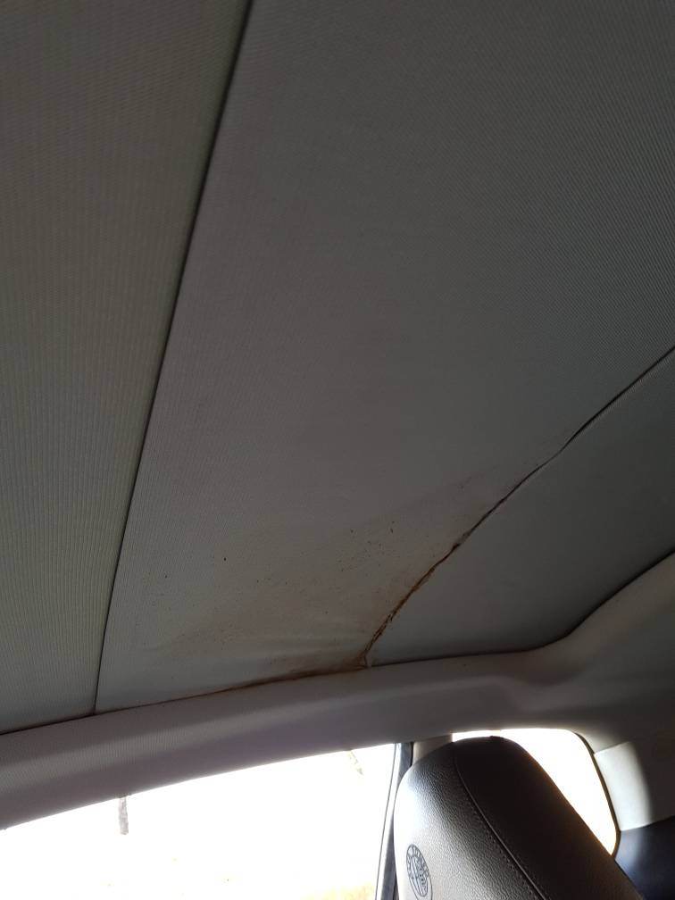

Buonasera a tutti, sono passato sia dal carrozziere che dal tappezziere e hanno escluso un'infiltrazione di acqua ma hanno confermato quello che mi avete detto: si sta scollando il cielo della tendina e per rifarla il tappezziere vuole circa Euro 250 mentre il carrozziere un 200 europeo smontare e rimontare.
A questo punto se volessi risolvere da solo mi dicevate della colla Bostik Chiara ma prima devo grattare via tutta la spugna e per caso devo smontare i montanti?
Qualcuno ha già fatto questa operazione?
Inserisco le foto della tendina. La ho riattaccata in modo approssimativo, ad ogni piccolo sobbalzo, si scolla.
Grazie, in ogni caso, dei vostri consigli.Visualizza allegato 183218
Grazie, in ogni caso, dei vostri consigli.Visualizza allegato 183218Visualizza allegato 183219
Stesso identico punto in cui si è scollato a me.. io ho provvisoriamente risolto con delle puntine ma logicamente non posso aprire la tendina

Ciao, non ce bisogno di smontare , se è solo quella parte puoi applicare la colla anche da sotto, con le dovute accortezze mettendo la carta o un telo sotto , senza togliere niente sotto lo alzi e applichi la colla con un pennellino , consiglio sempre la Mastek che è la migliore e non cola ma si può anche usare la Bostik superchiaro con pennello ma e meno pratica perché prima di unire le parti bisogna farla seccare qualche minuto bisogna metterne meno.
In entrambi i casi se fai un buon lavoro le colle tengono alla grande.
