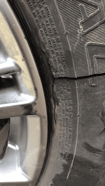

So benissimo che con il titolo di tale discussione farò infuriare tutti gli amanti di alfa Romeo, e sono su tutte le furie pure io, quale appassionato del marchio…
Rientro a casa e urto un muretto basso, stavo andando a non più di 30 kmh, risultato? Ruota inclinata verso l’interno, non si riesce a fare la convergenza, e come diagnosi fusello posteriore storto….
premetto che non ho sfiorato il cerchio come si vede dalla foto, si è tagliata solamente la gomma.

Considera che ai 30 km/h con il peso della vettura il fusello si e' preso tutto il colpo anziche' sul cerchio ( che forse sarebbe stato meglio e spendevi nettamente meno a rigenerarlo..) .

Cosa c’è di così starno aver danneggiato un particolare che ha preso un urto. Si è piegato e non spezzato, quindi la sicurezza non è stata compromessa. Ti saresti dovuto lamentare se si fosse spezzato, quindi il particolare ha risposto secondo gli standard.
Quando fai fuoristrada questo l’articolare non cederà mai se le ruote le fai lavorare per come sono state progettate e non andando a sbattere

la ruota non ha sbattuto, ma semplicemente strisciato lateralmente, come si vede dal taglio in foto
Una gomma per aprirsi così nella zona in cui è più resistente, vuol dire che ha preso un urto abbastanza violento da andare oltre la naturale elasticità dello pneumatico. Altrimenti sarebbe rimasto solo il segno della trinciatura.
e poi la sicurezza è stato compromessa visto che non posso usare l'auto per le condizioni in cui è la ruota, ma vabbè diciamo che sono ben fatte e resistenti........ ooooooooook
Certo che non la puoi usare, ma piegandosi e non spezzandosi ti ha lasciato la possibilità di governare il veicolo in sicurezza dopo l’urto
