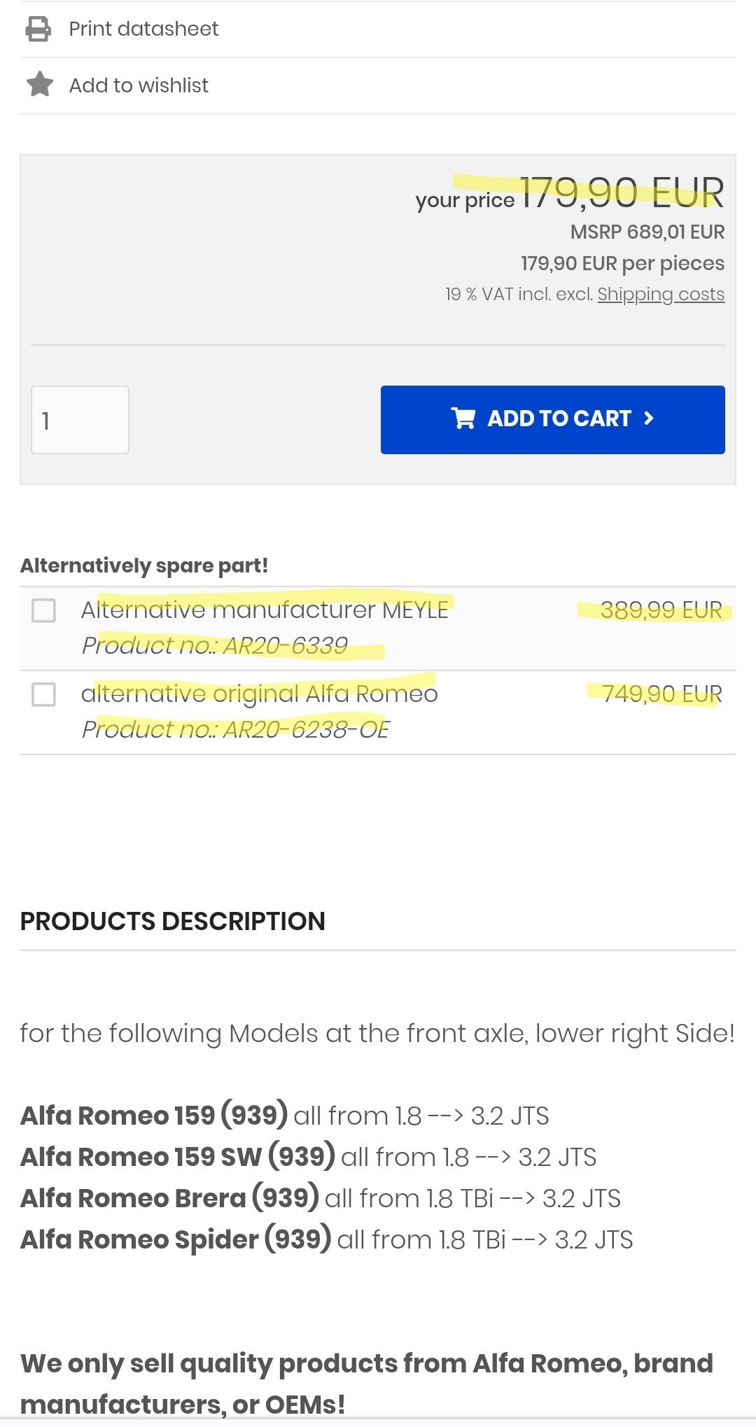

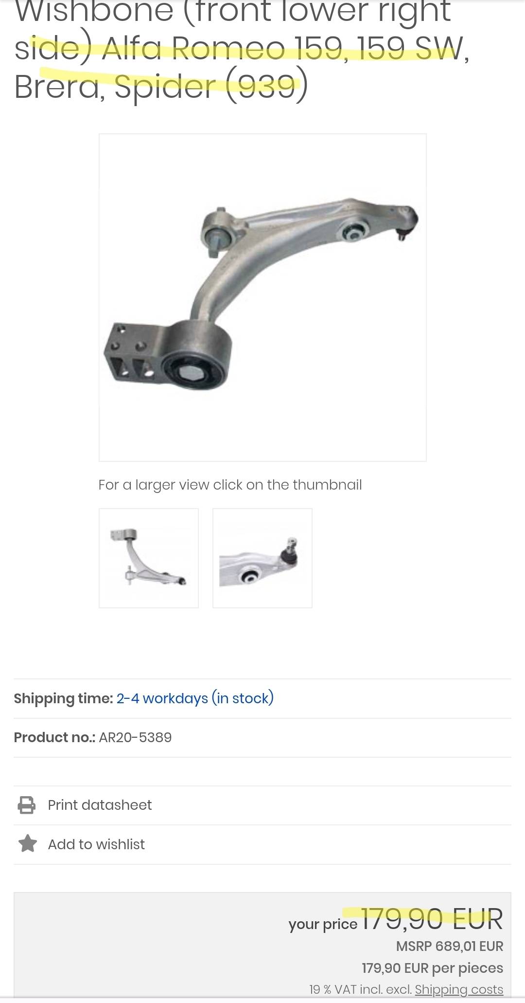

seguo con interesse (e un po' di apprensione!)...magari un cambio preventivo? quali i migliori per sostituire gli originali?
cambiare preventivamente è la soluzione migliore ma non c'è come dire una scelta assoluta che ti mette al riparo da questa situazione pericolosa. Si sono tranciati sia i braccetti Originali montati di fabbrica che quelli di Concorrenza. Negli originali di fabbrica, chiaramente succede dopo tot anni e un certo chilometraggio, sui braccetti di ricambio di Concorrenza invece c'è da stare molto attenti, in quanto si spaccano improvvisamente in poco tempo e questo dipende dalla produzione e dal controllo qualità non accurato o assente. Il discorso è sempre il solito ovvero quanto si spende.

Con TRW vai tranquillo anche perchè mi sembra che siano di primo equipaggiamento sulle Alfa
Non sono gli stessi della prima produzione installata di fabbrica. Questo è uno dei discorsi più classici che si ripetono sin dalla notte dei tempi. I pezzi originali montati di primo impianto in fabbrica hanno una qualità, i pezzi dello stesso marchio venduti nel settore dei ricambi di concorrenza ne hanno un'altra. Nei decenni si ha avuto modo di stabilire che la qualità dei ricambi di concorrenza come in questo I casi i braccetti oscillanti non hanno la stessa qualità costruttiva degli originali di fabbrica per cui state molto attenti.
