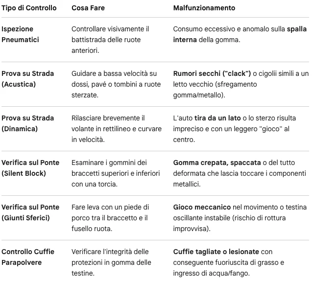

Sto valutando l'acquisto di una 159, ma veramente ci sono così tanti casi?!?!
Verifica quanto descritto potrà aiutarti prima dell'acquisto:

Diciamo che vista la serietà del "reporter" di questi casi darei poco conto alle sue parole.
Di certo un controllino annuale sulla salute della cupoletta dove è innestato il giunto sferico male non fa e non serve smontare nulla per farlo.
