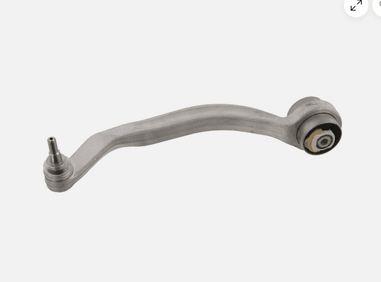

ti allego una foto simbolo di un braccio oscillante di una A4 e ci spieghi dove potrebbe essere saldato.

Parte rilevante ad alta sicurezza, come un braccio oscillante in aluguß è prodotto in fusione,
si vede benissimo dalla foto simbolica che ho postato, manco servono alte competenze.
