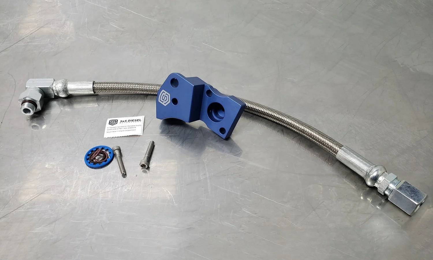

Purtroppo le pompe cp4 restano più fragili delle cp3 per scelte progettuali e negli usa non sono poche quelle che si distruggono sui motori dei pick up; tanto che hanno inventato soluzioni artigianali varie che potete trovare con una ricerca per disaster prevention pump cp4.

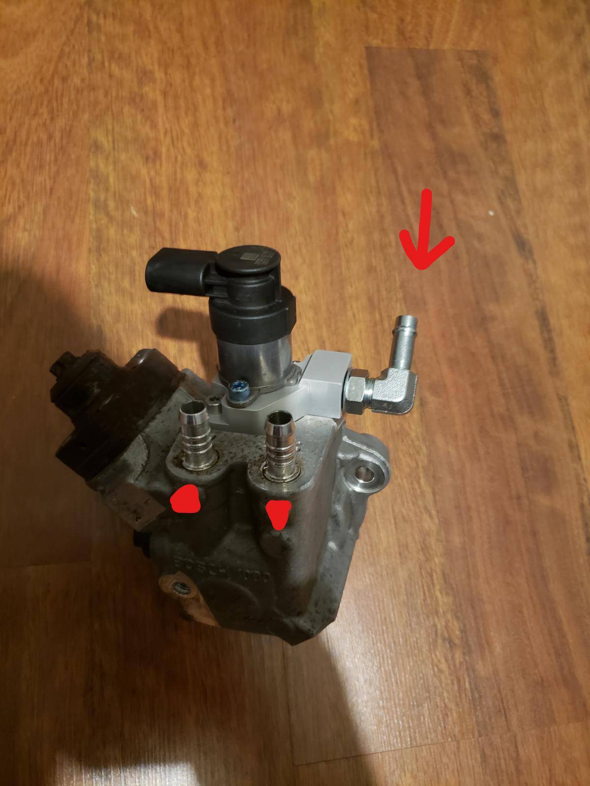

Esiste questo kit che in caso di rottura della CP4 evita che la limatura vada in giro, quindi basta sostituire la CP4 e il filtro aggiuntivo che viene montato e te la cavi con una spesa contenuta.
Ciao non riesco ad aprire il link puoi rimetterlo?
Puoi montare il kit indicato da Muttley
Non ho capito esattamente se il kit funziona solo sul ritorno oppure anche sulla mandata della pompa.
Se agisce sulla mandata preserva anche gli iniettori diversamente se agisce solo sul ritorno del gasolio evita di sporcare serbatoio, pompa di bassa e circuito di alimentazione ad esclusione del rail che rimane comunque sporco
Prova adesso, dovrebbe funzionare.
Con il kit montato la limatura va solo verso il ritorno e viene bloccata dal filtro aggiuntivo. Se contatti Matteo che ha brevettato il kit ti spiega tutto.
..ma alla fine è solo un filtro in più.. corretto?
