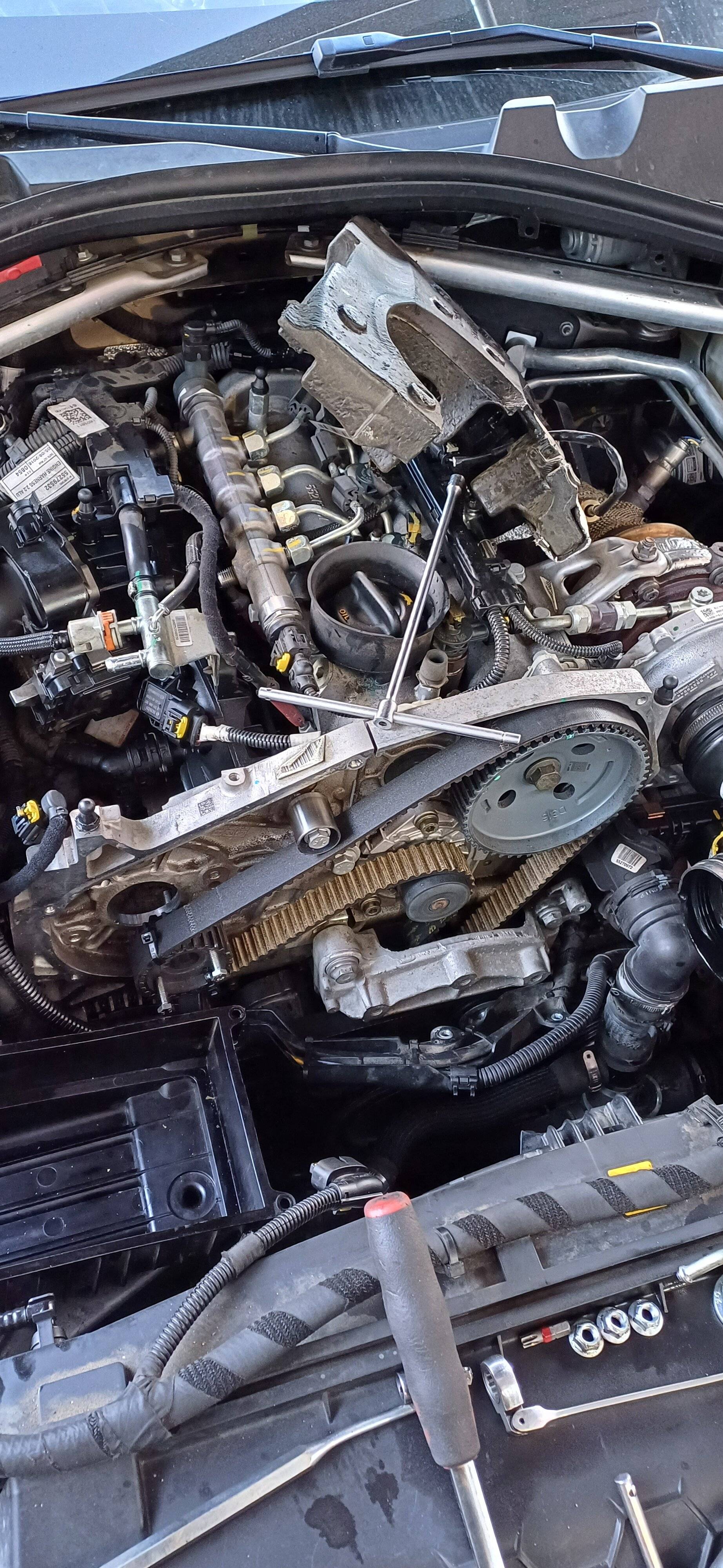

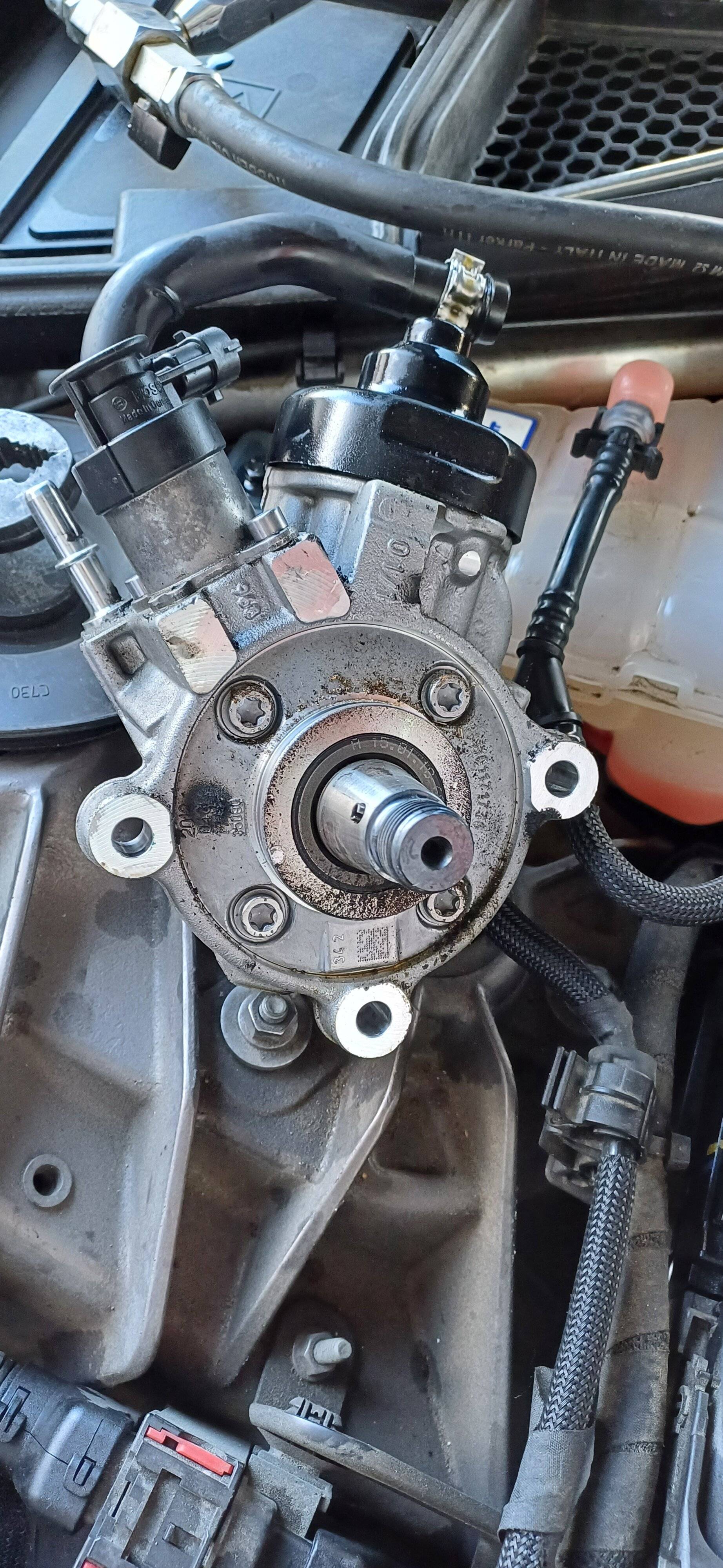

Purtroppo è così se fai fare il lavoro in Alfa. Se recuperi i pezzi da te riesci a risparmiare circa 3000€.

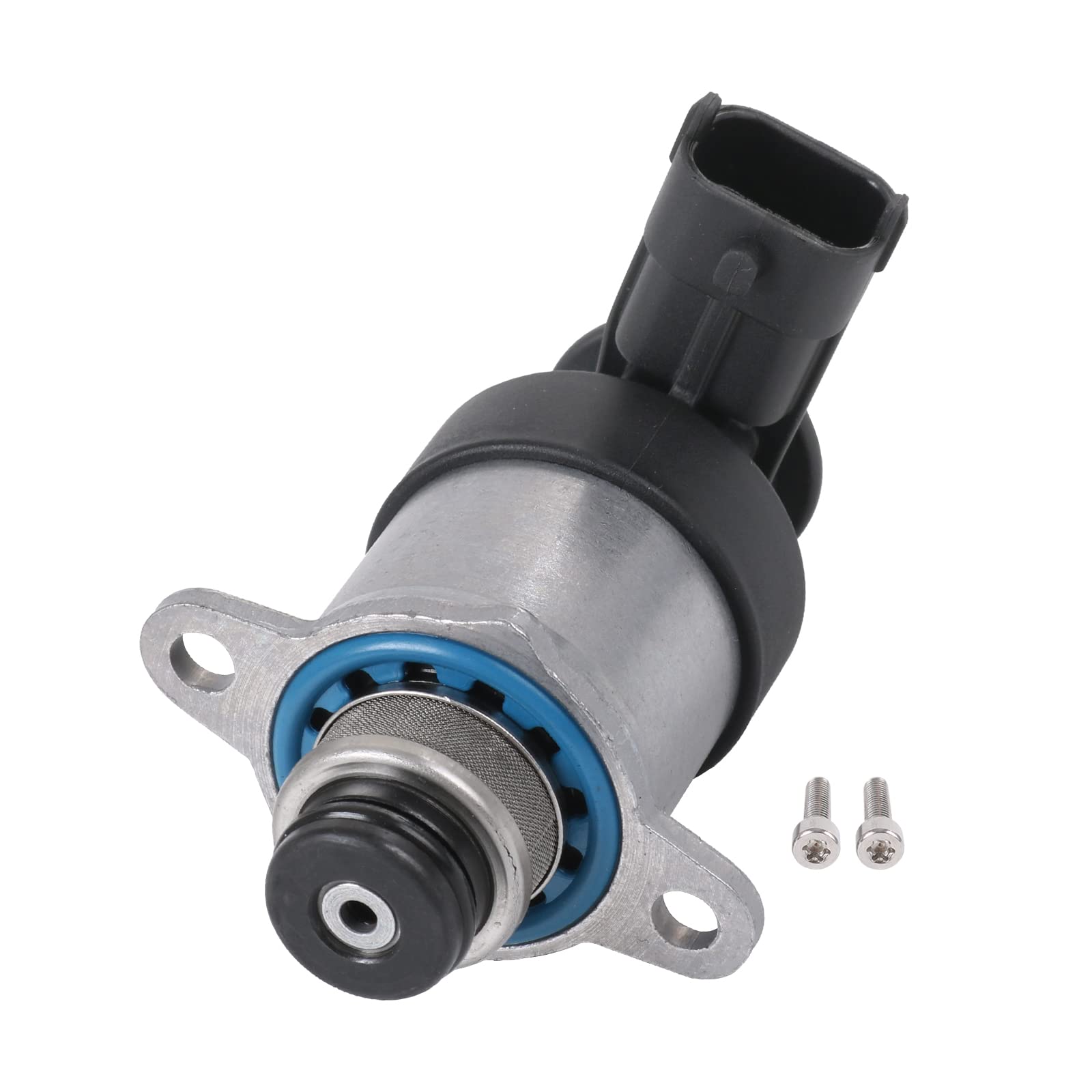

Il kit si basa sul principio di spostare l'elettroattuatore e quindi il gasolio che và al pompante ed a gli iniettori su una linea separata rispetto a quella che librifica e raffredda l'albero a doppia camma della cp4 ed il rollino alla base dell'elemento pompante.
Il ritorno comunque porta verso il serbatoio gasolio con la limatura, per questo sulla linea di ritorno montano un filtro aggiuntivo che blocca la limatura.
Ci sarebbe anche una soluzione più semplice che prevede un elettroattuatore modificato con un doppio filtro a trama molto fitta.
Alcuni sostengono che questo filtrante sia troppo piccolo, in realtà la sezione complessiva è adeguata visto che il foro attraverso cui passa il gasolio non supera i 5 mm di diametro. Lo trovate su amazon.com
"The factory single-layer, 80-micron screen can tear and collapse, allowing debris to flow downstream. The Exergy FCA—which is sold as a stand-alone piece for those not ready to replace their pump but who want the peace of mind—uses a two-layer, 25-micron screen. This screen not only filters better; it won’t delaminate or tear and will load up more quickly in the event of a pump failure"

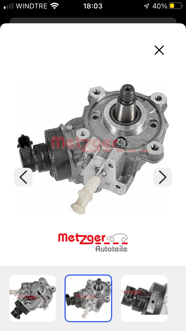

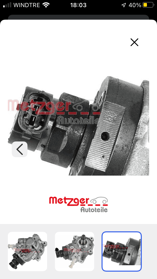

La media durata di una cp4 e circa 150/200 mila km.. gli ultimi modelli non hanno la valvola smontabile ma e incorporata nella testa
si li trovi sulle vetture tedesche, ma comunque non risolvono il problema, le soluzioni sono solo la doppia linea separata, attraverso tutti i possibili aggeggi in alluminio che hanno realizzato, oppure il filtrante più piccolo, comunque installato sempre a valle dell'albero della cp4 e prima di entrare nel pompante. A valle del pompante nessun filtro sarebbe in grado resistere alle pressioni in gioco.
