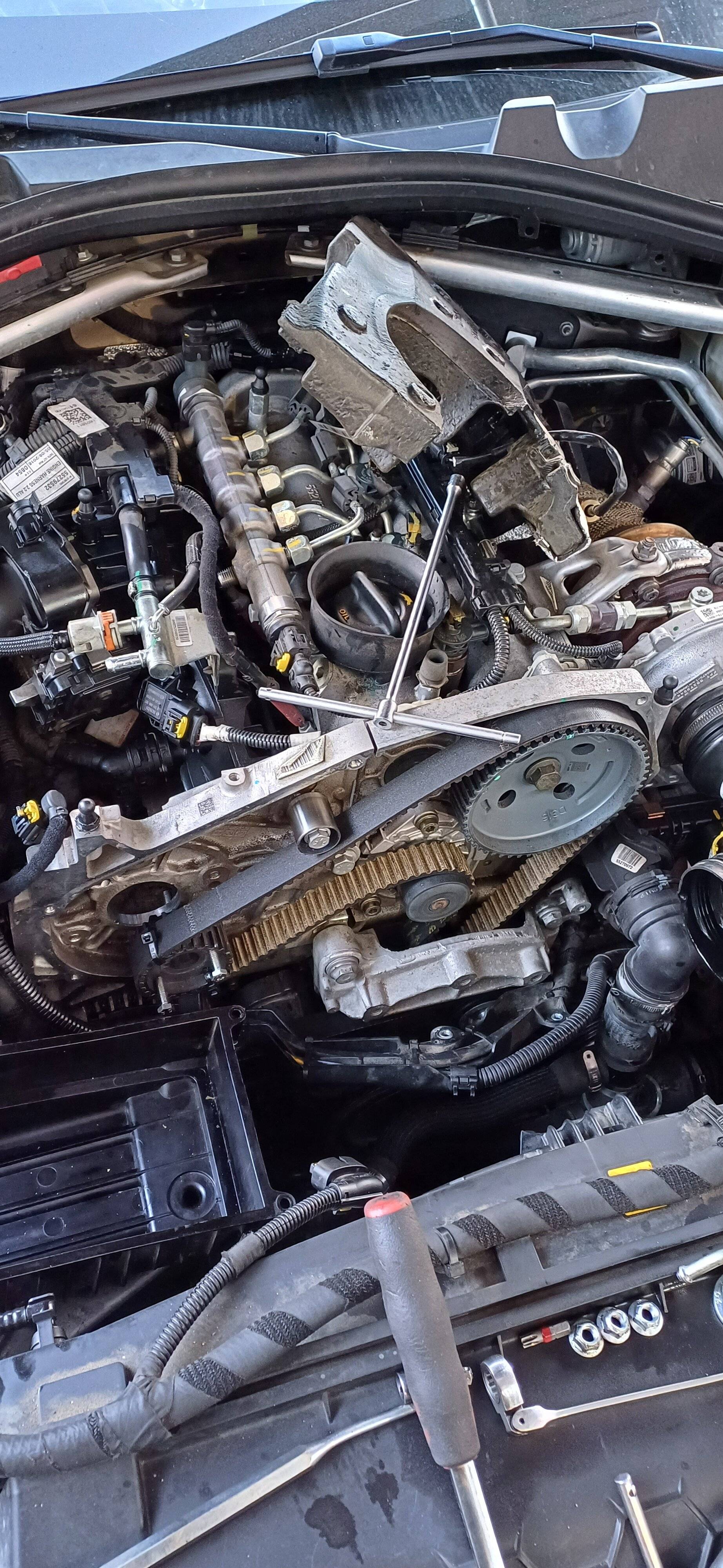

Non è necessario smontare tutta la distribuzione. Sulle 136, 150 e 180 il lavoro è ancora più rapido. Lavoro fatto 3 mesi fa
    1.1 MB · Visualizzazioni: 171
