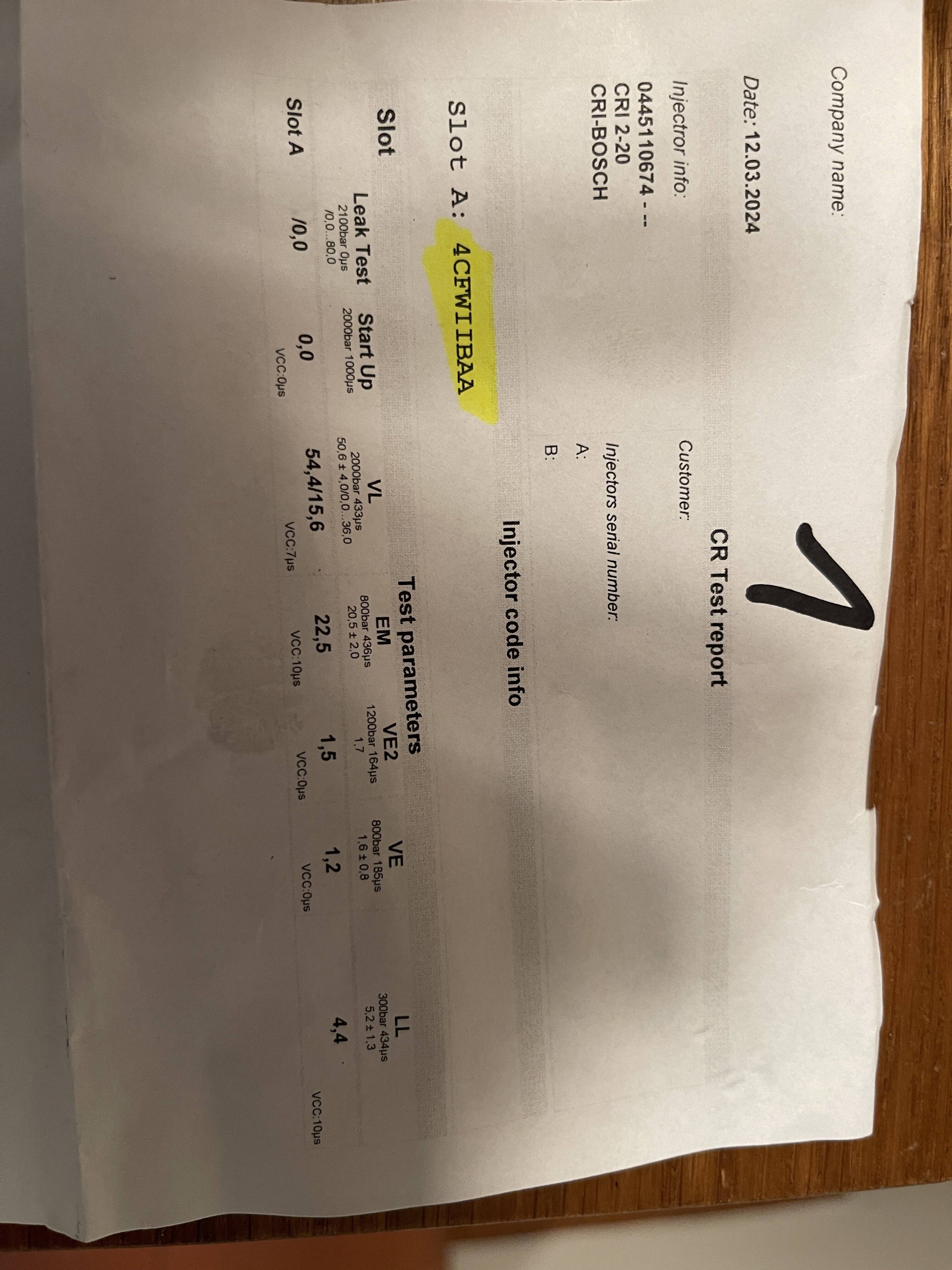

ciao a tutti ho comprato 4 iniettori revisionati da in officina tedesca specializzata in revisione di turbine/iniettori/pompe.
4 iniettori 500 euro +200 di caparra per restituzione dei miei.
Sono arrivati imbustati uno per ciascuno con codice a barre dell officina e test di collaudo.
Mi sono sembrati molto seri.
Attendo responso una volta montati.
    1.3 MB · Visualizzazioni: 134
