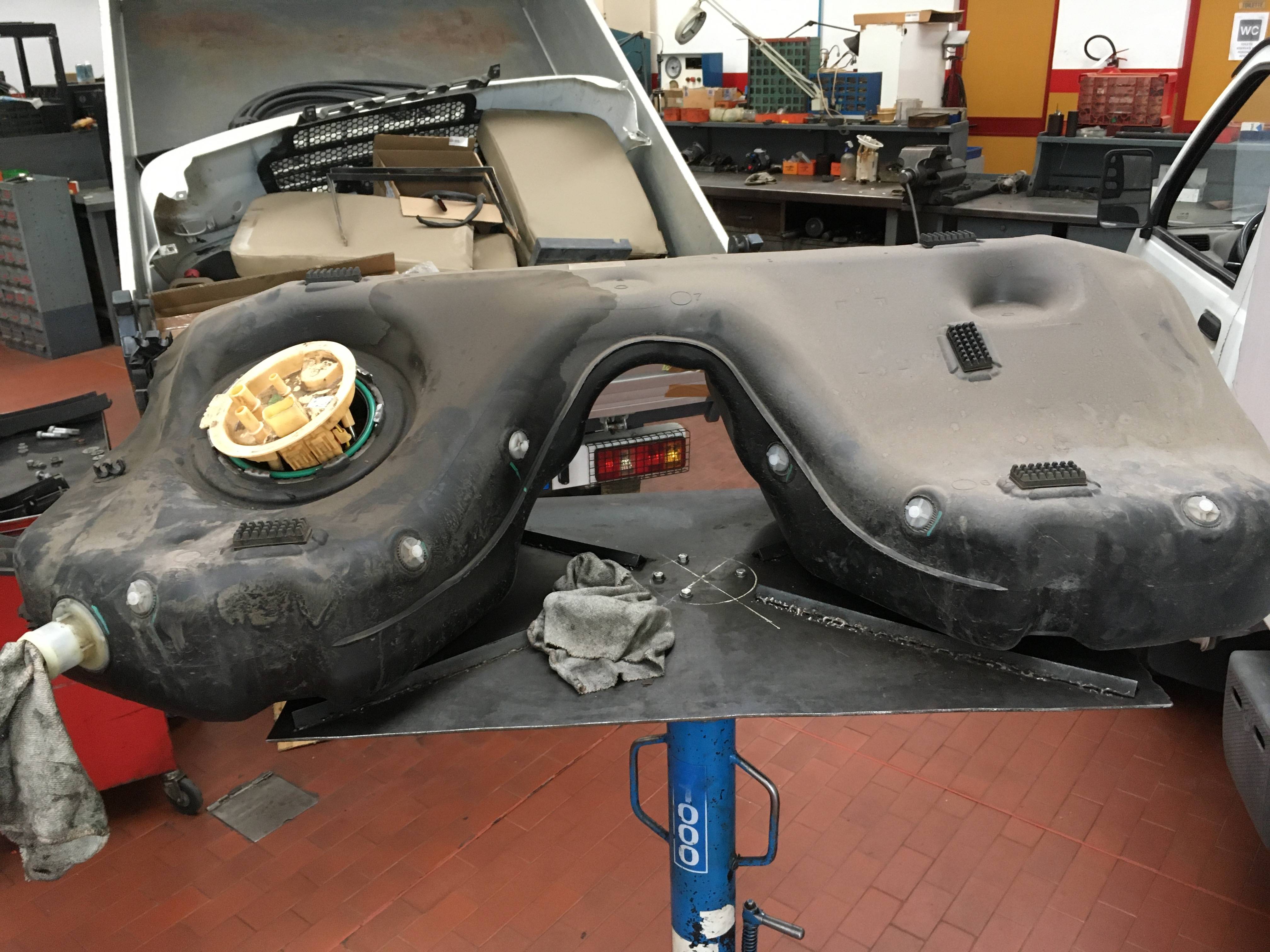

Il serbatoio c’è solo originale e costa più o meno quella cifra lavare il serbatoio della Stelvio/Giulia lo sconsiglio perché è fatto molto strano difficilissimo da pulire e se rimane limatura sei punto e a capo.. inoltre ha una botola sola…

Il serbatoio sarebbe meglio sostituirlo con un nuovo (per tirarlo giù devi staccare l'albero di trasmissione), la pulizia è di fatto quasi impossibile restano sempre minimi residui di limatura, comunque potresti lasciare il tuo e far fare tutto ai filtri gasolio:
Per la prima pulizia del serbatoio (a serbatoio smontato) usi un sistema artigianale collegando all'uscita serbatoio (uscita della pompa di bassa od altro accesso artigianale verso il fondo) prima un filtro gasolio economico ed a seguire in linea una pompa esterna autoadescante che riversa il carburante filtrato nel serbatoio usando l'ingresso della linea di ritorno ( da cui è arrivata la limatura). Per l'operazione usi la benzina che scioglie la morchia oleosa sul fondo liberando il pulviscolo metallico che si è infilato nella morchia del fondo, fai girare così per qualche ora e butti via il filtro gasolio. per scrupolo potresti ripetere il ciclo con un secondo filtro. Durante tutta la procedura ogni tanto bisogna fermare la pompa ed agitare bene il serbatoio..
