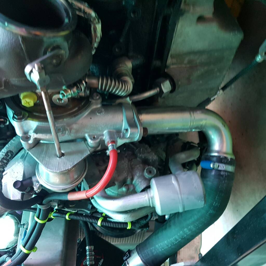

Rottura risuonatore antifischio turbina
Si secca solo sul cf .. perché è rigido e tra calore e vibrazione ci sono delle fessure esterne
Una di queste sere devo tornare prima ha casa, levare questo benedetto coperchio e guardare sotto, almeno guardo anche il corpo farfallato e vedo se mi viene qualcosa in mente da consigliarti.
Ma li c'è poco da fare .. devo fare un raccordo in alluminio al tornio . Poi fare uno stacco con il tubo in silicone e poi ripartire con il tubo standard rifatto .
Provato . La macchina fa più rumore . E più rumorosa ai bassi . In accelerazione. Ma nulla di esagerato
Ma rumore tendente al cupo o più rumore come fischio turbina?
Direi positivo allora. potresti fare una foto "da più lontano" da capire meglio dove si trova questo tubo? grazie
ZioDaedrico buongiorno. Anche a me si è crepato il risuonatore antifischio della turbina. Conosci qualcuno che può rifarlo? Qui in zona Bolzano nessuno ha saputo aiutarmi. Parlo di alfa romeo 159 1750Tbi, ho scritto qui perché nella pagina 159 nessuno ha saputo rispondermi. Grazie
