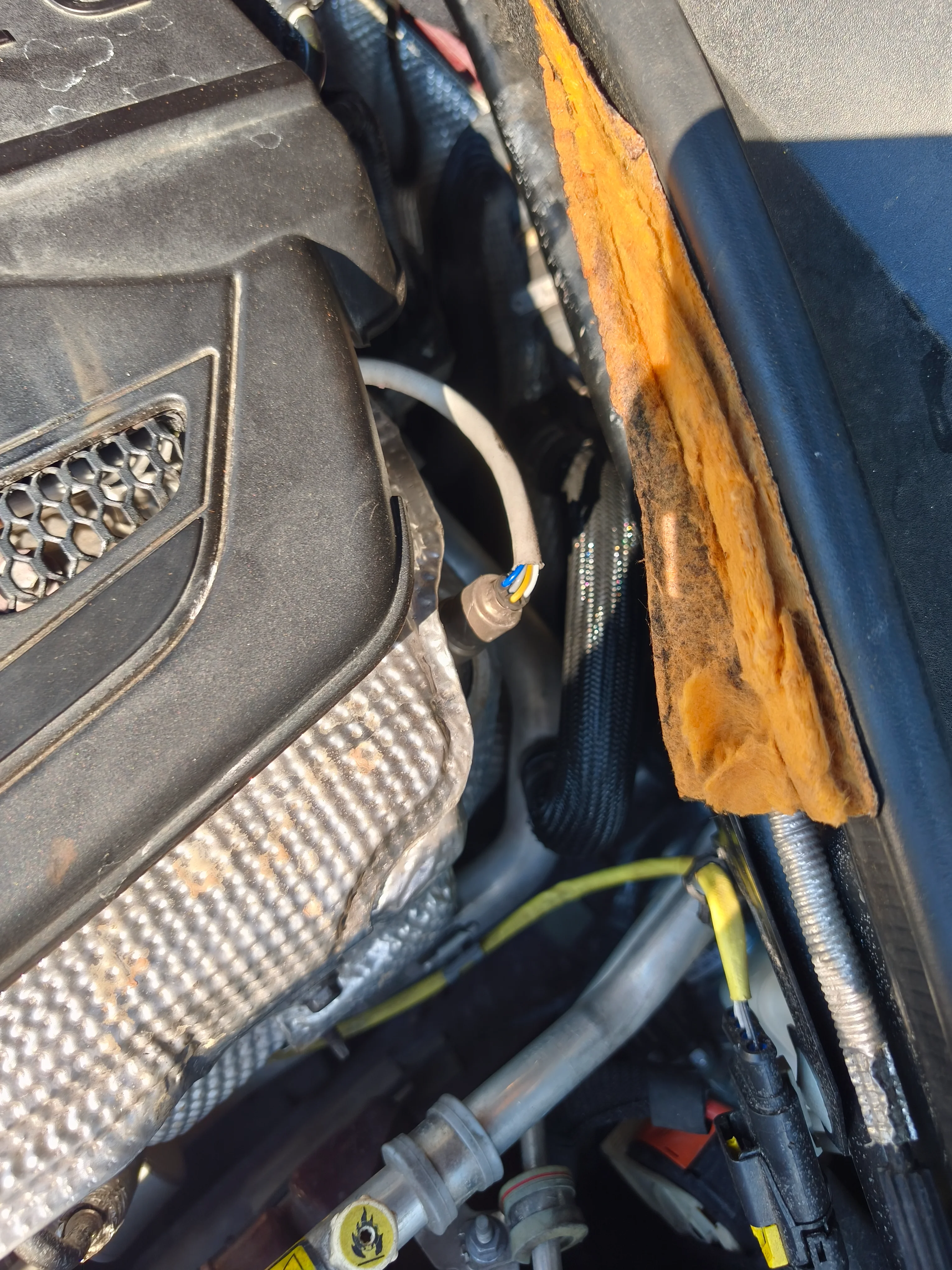

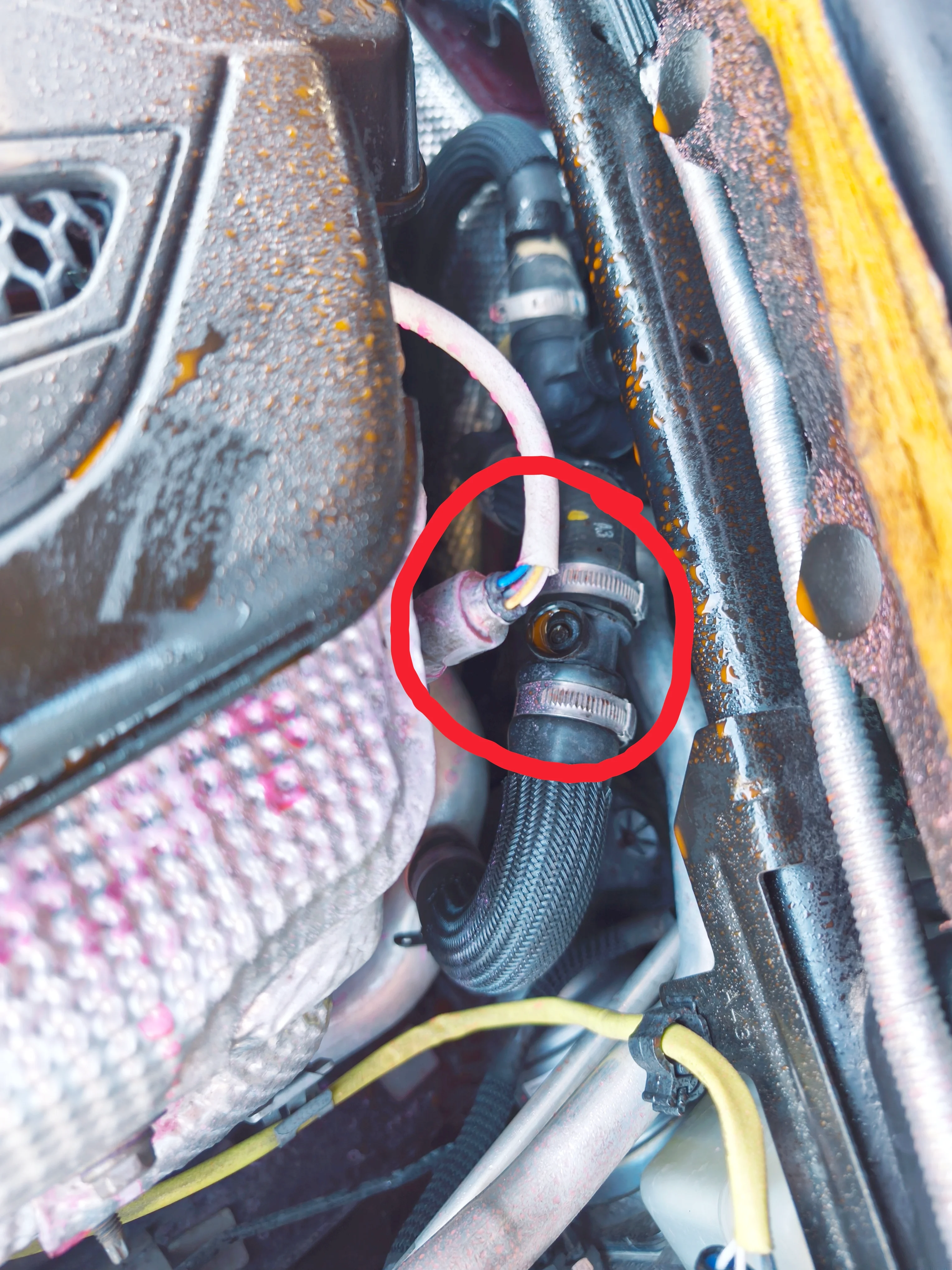

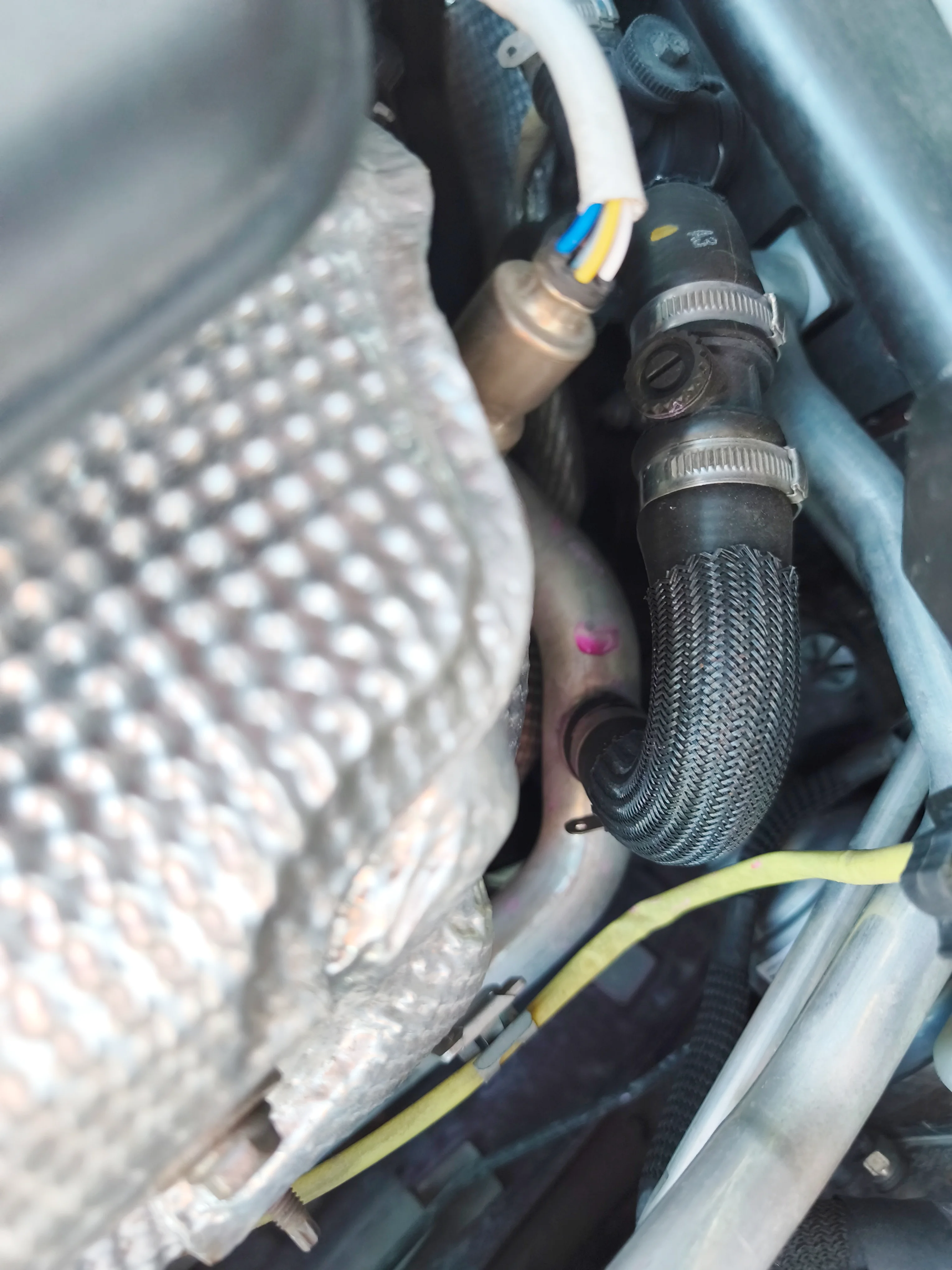

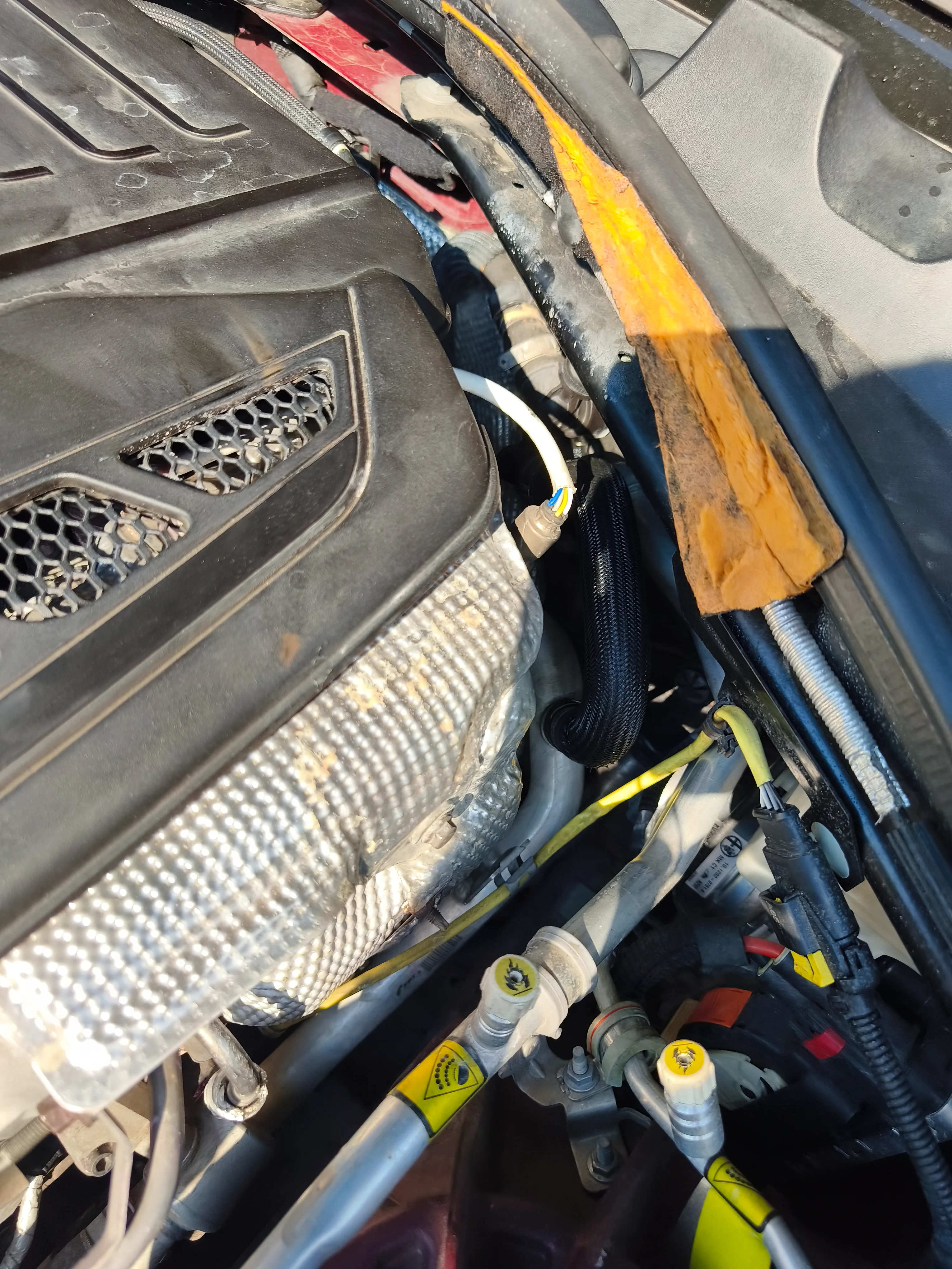

Ciao a tutti, ho avuto una piccola disavventura per la rottura della vite di spurgo impianto principale. A parte il disagio che è successo a 300km da casa e intervento assicurazione e carro attrezzi fortunatamente mi sono accorto immediatamente. L'auto ha iniziato a fumare bianco dal vano motore, macchie di liquido di raffreddamento ovunque. Intervento di emergenza grazie a un meccanico che si è preso in carico di rendere l'auto marciante inserendo una vite e sigillante. Sostituito il tubo con uno senza spurgo ( ora viene fornito così dalla casa ) . L'auto ha 95k km e 8 anni. Allego foto per chiarezza... Spero possa essere utile. Il costo del tubo è contenuto circa 45 euro. Le prime due foto sono del vecchio tubo originale. Le ultime due del nuovo pezzo.

Sicuramente non era necessario l'intervento in officina, ma era domenica mattina, fermo su una statale, non ho avuto alternative. Poi il problema è che la vite si era rotta dentro, e non si riusciva a farla girare indietro per sostituirla. Quindi è stato necessario smontare tutto il manicotto, forare la vite e sostituirla con una diversa. Il nuovo manicotto senza spurgo è un pezzo originale Alfa Romeo aggiornato
