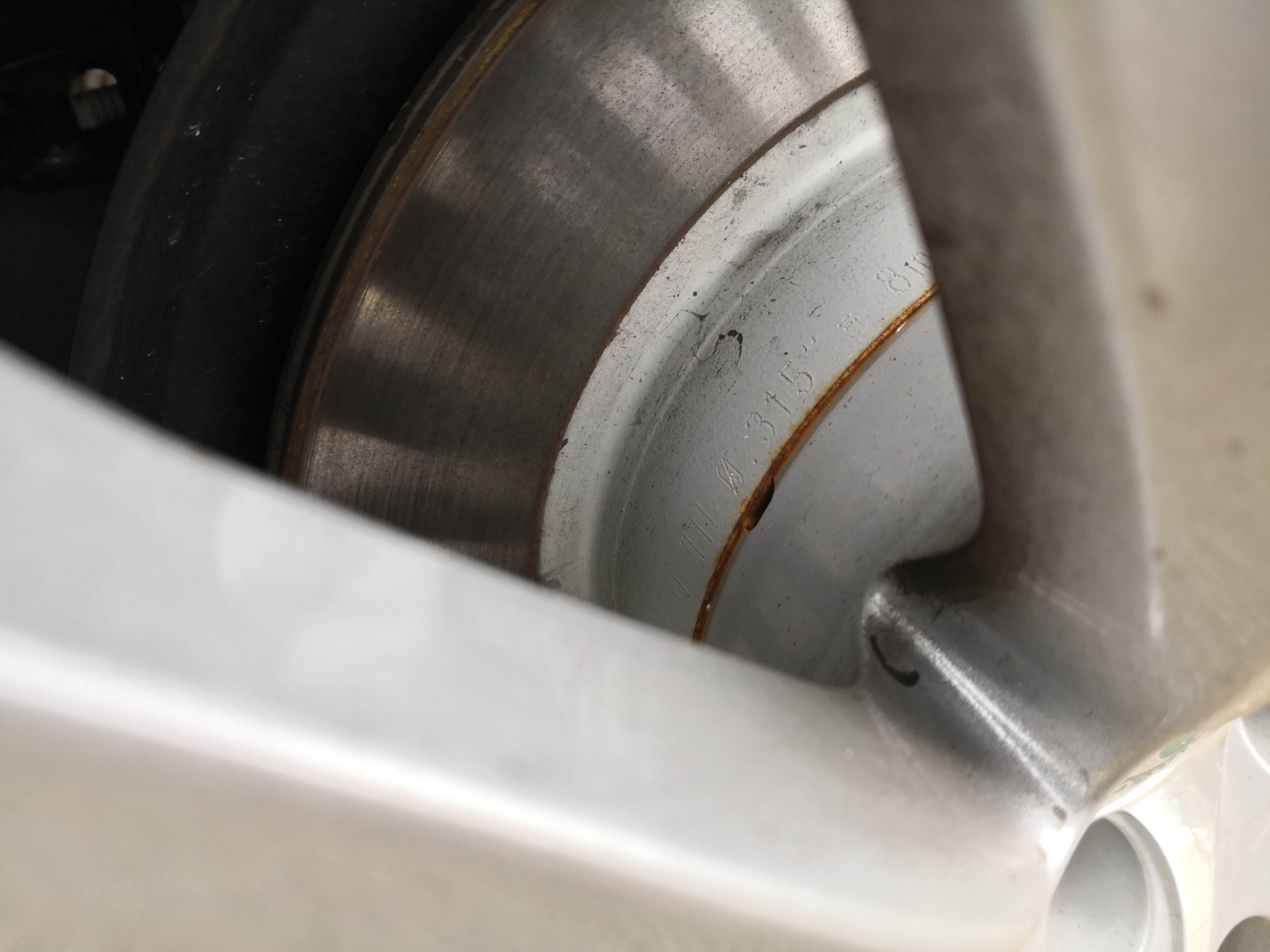

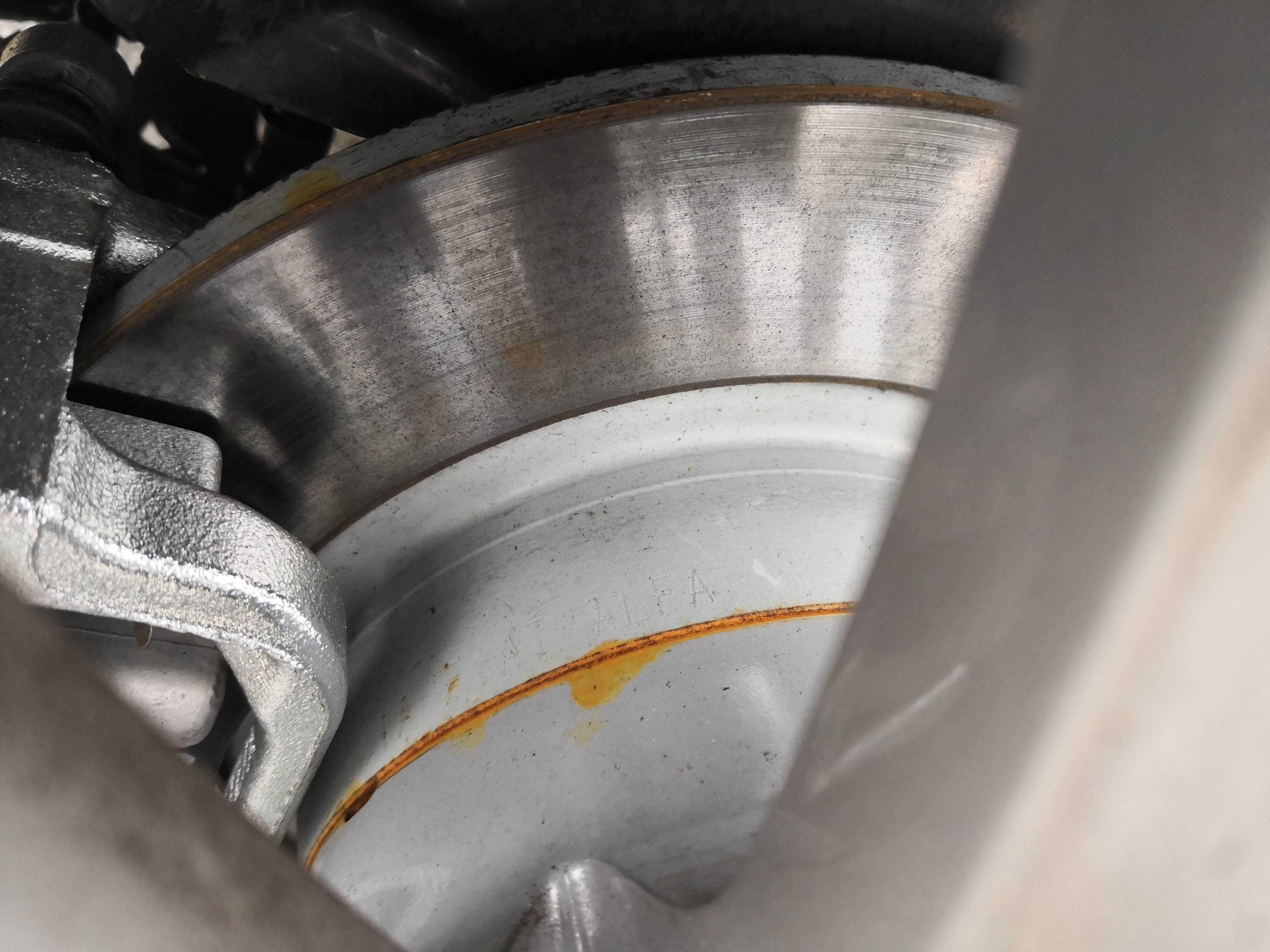

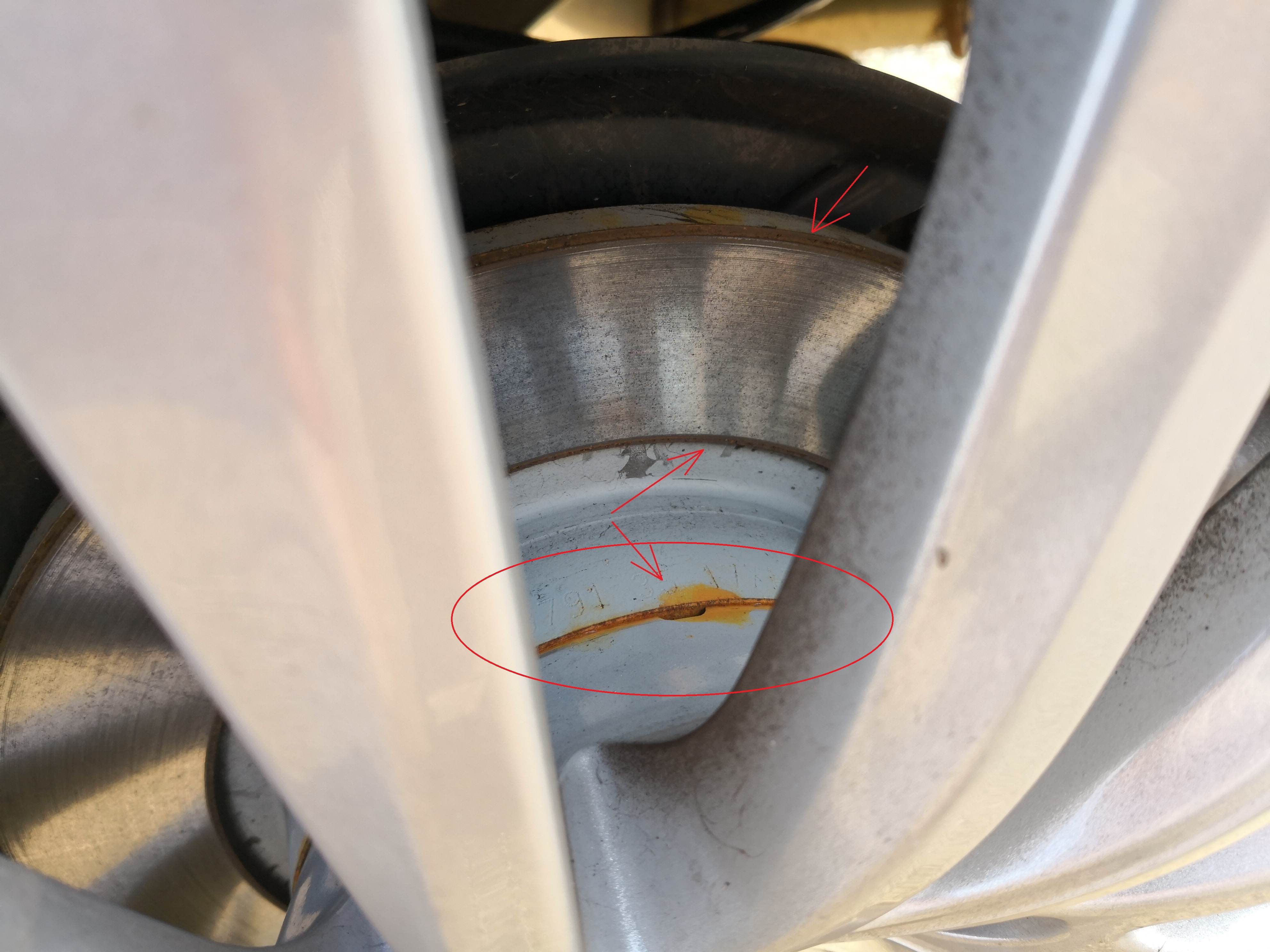

Buongiorno. Ho ritirato a febbraio la mia Giulietta, vettura scelta tra quelle in pronta consegna per optional gratuiti. Notai dal primo giorno della ruggine sulle flange di attacco (mozzi?) e all'interno dei dischi dei freni. Ho fatto delle foto.
Va lasciata così (un pugno nell'occhio a livello estetico) oppure va sistemata pena peggioramento?

E come pensi che la sistemano ?tirano giu puliscono e la prima volta che piove lo farà di nuovo . Se non da li dal disco .. Stai facendo fare un lavoro inutile veramente . .. poi ci credo che i meccanici delle officine odiano i clienti Con le auto in garanzia che vanno in officina per ogni minima cazzata ... ( non volermene a male pensiero mio ) ..

Ciao ogni volta che piove si forma anche a me la ruggine, al giro dopo affondò un pochino di più nella frenata e sparisce quindi confermo anche io che è solo un fatto estetico.comunque questa cosa la noto nella maggior parte delle auto.

Confermo che anche io ce l'ho ma sinceramente è normale. quindi non preoccuparti e goditi la tua bella Giulietta!

Non è il mozzo, ma è il disco del freno che stando fermo e con la pioggia fa ruggine. Tutto normale e lo fa su tutte le auto che vengono parcheggiate fuori alle intemperie.

Io ho risolto prendendo una vernice nera alte temperature e quando ho messo le gomme invernali ho verniciato, ho i cerchi scuri e faceva veramente schifo
