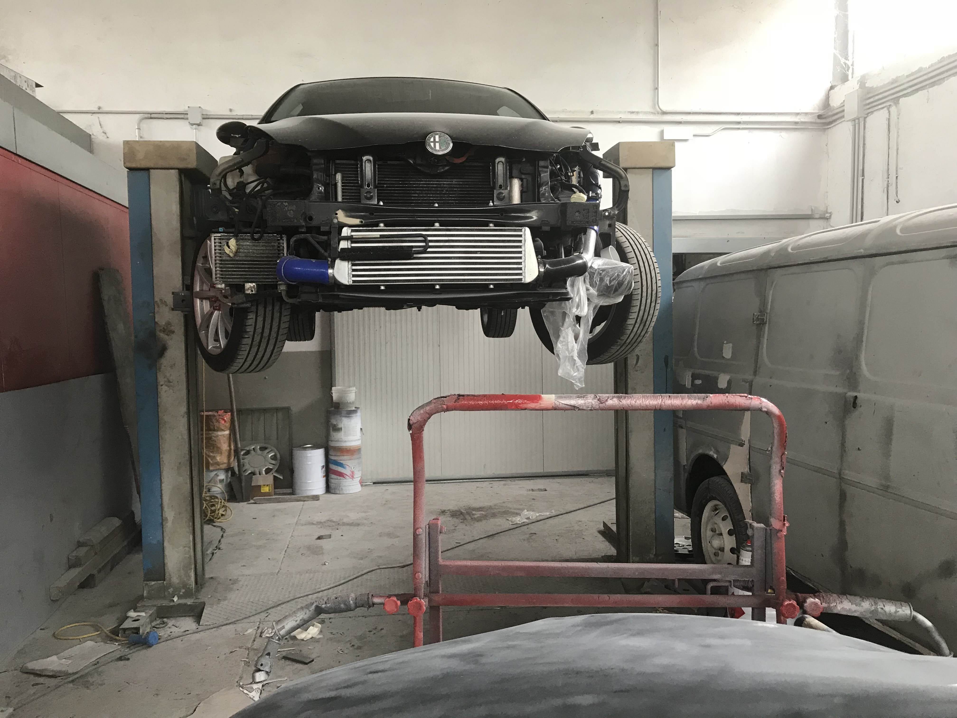

Stessa cosa sulla mia 147 ho spazzolato tutto è dato il fondo spero di aver risolto :mad: fare le auto in acciaio e chiedere troppo :cool: io intanto l’ho riverniciata:D:D

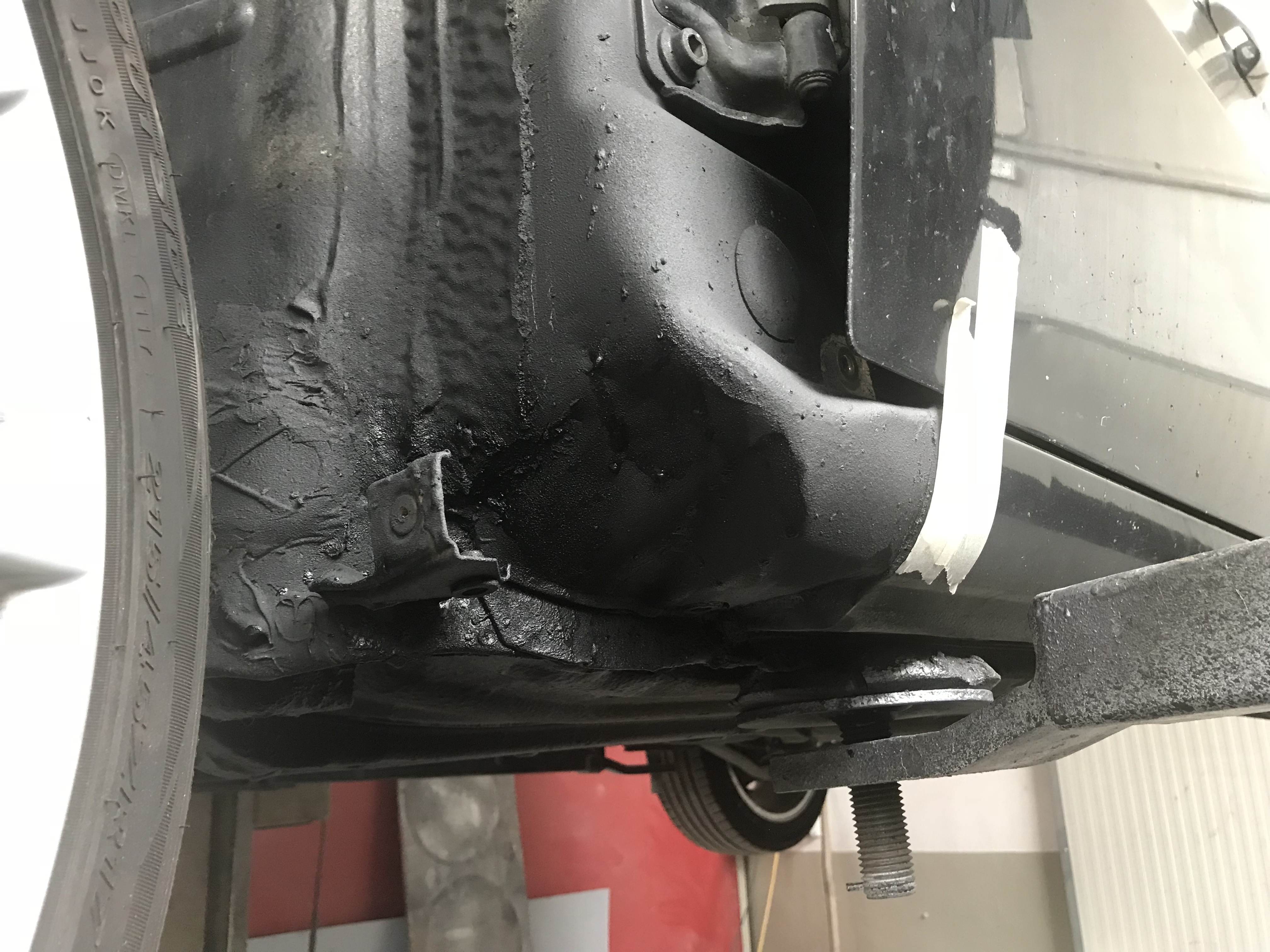

Molto importante controlla dietro i passaruota anteriori ho dovuto smontarli e pulirli tutti per fortuna il metallo non era ancora intaccato
    859 KB · Visualizzazioni: 1,079
    926.7 KB · Visualizzazioni: 1,156
Esattamente lo stesso punto della foto che hai postato, proprio in quel punto ho trovato macchie di ruggine, poi come se non bastasse il meccanico mentre smontava ha rovinato la protezione del passaruota, cazzarola, questi meccanici!!!!Se solo avessi un ponte sollevatore.
