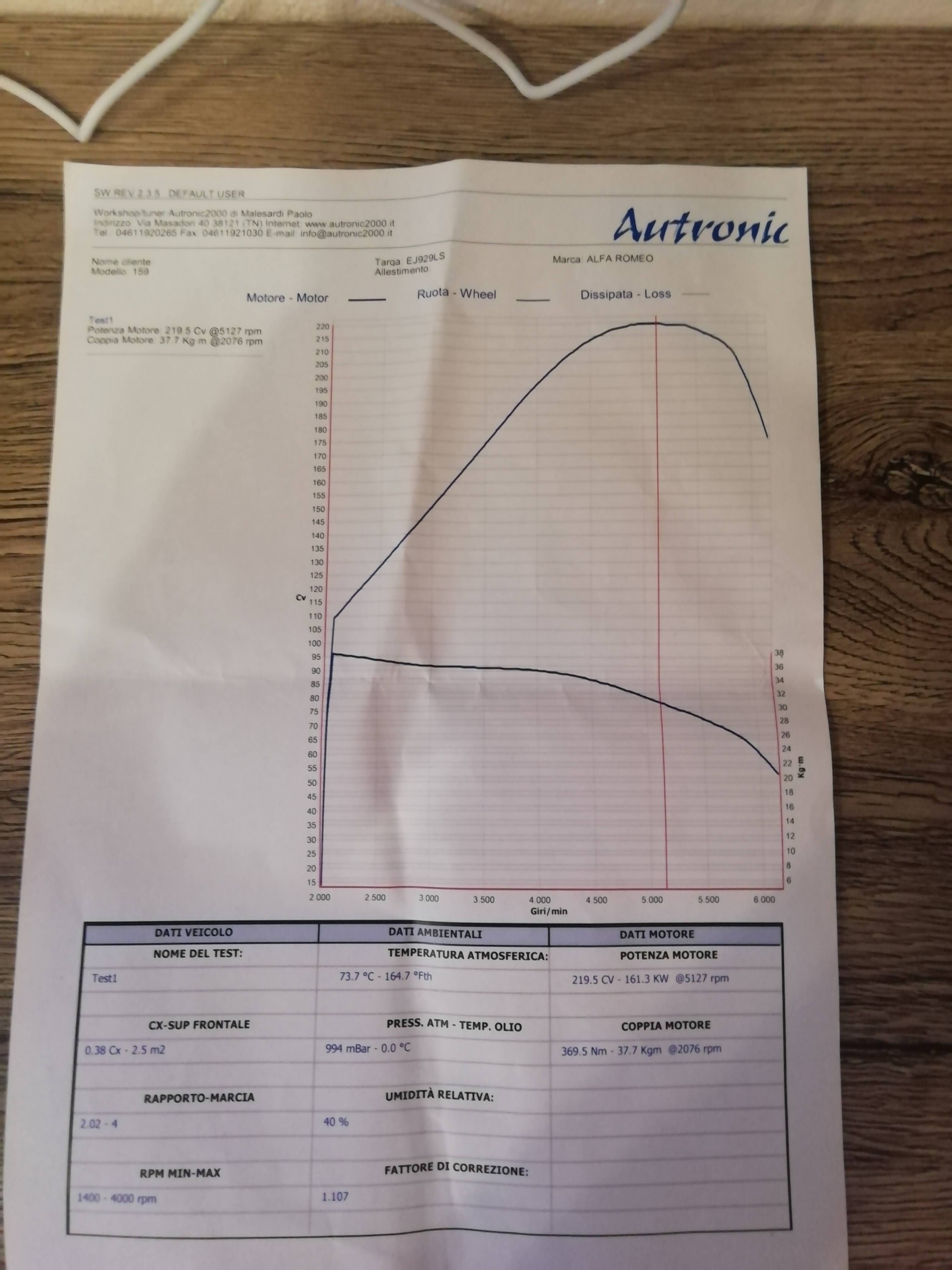

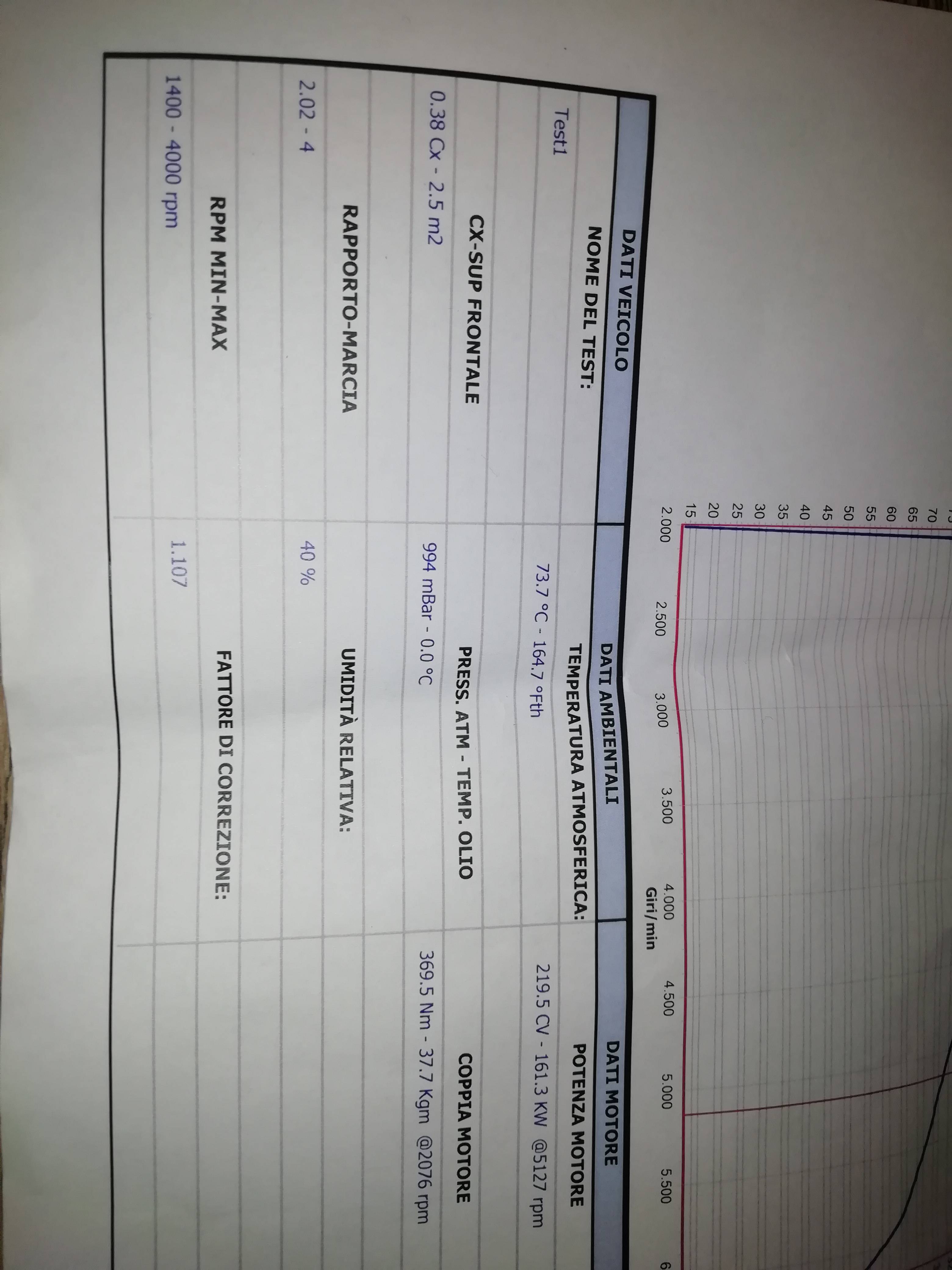

Ho fatto rullare la 159.ho le due pance della ragazzon. E filtro bmc nella scatola originale. L'auto non è mappata detta dal vecchio proprietario. Arrivo 1.4 bar di turbo solo in determinati giri in 4.come vi sembra?
