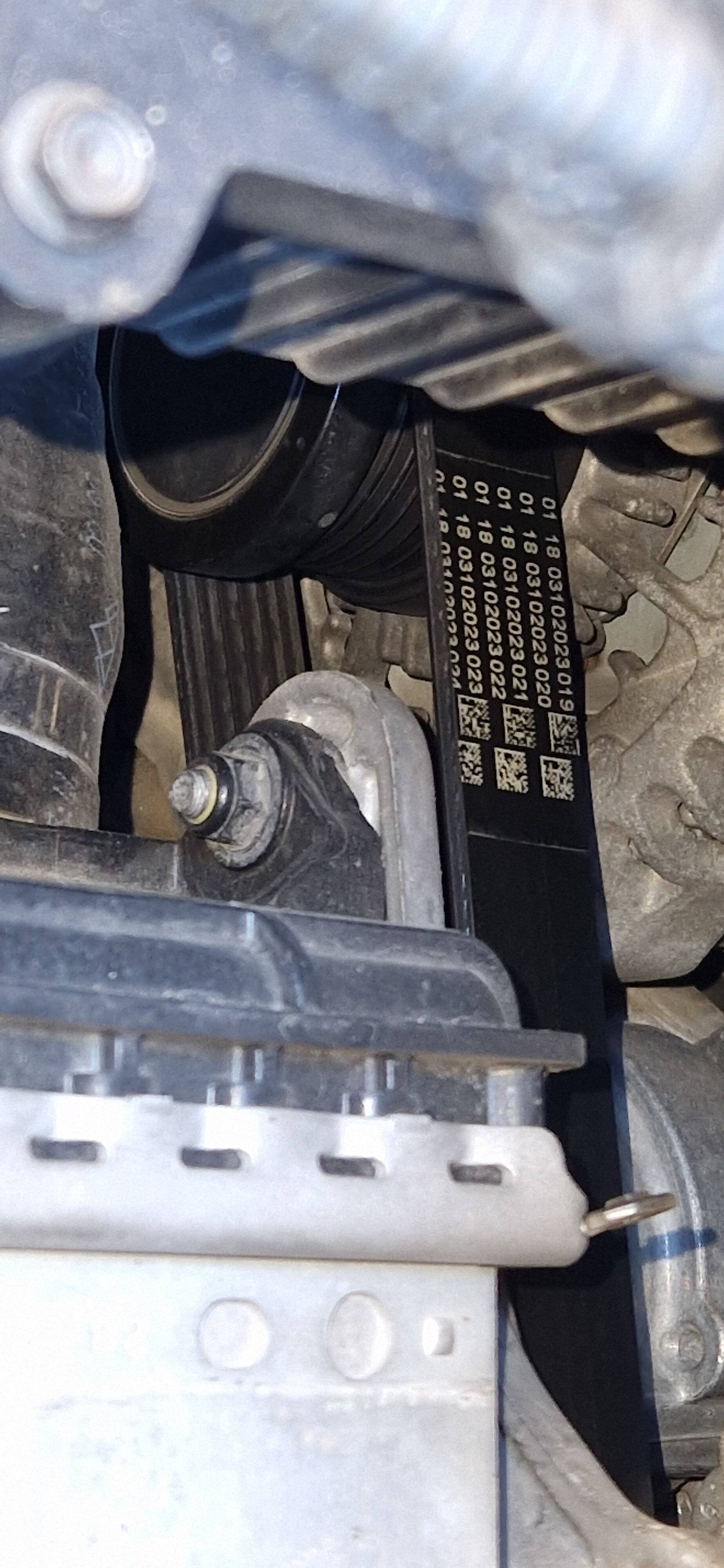

Ho fatto un video. La cinghia che fa rumore è quella in foto , è questa la cinghia servizi? Sicuramente la toglieremo per scongiurare errata tensione della cinghia di distribuzione.
La stranezza è che:
1. Nessun rumore per 4700 km
2. Auto ferma per 4/5 giorni,temperature che crollano e alla prima accensione questo rumore molto amplificato poi scomparso o forse talmente diminuito da sembrarlo
3. L'orecchio si affina e riesco a sentirlo solo a cofano aperto (troppo poco a cofano chiuso, se accendi un minimo di musica non ti accorgi), quel rumore così forte della prima volta mai più fatto
4. Giorni fa in una gita di famiglia facendo strada mia moglie sente come un cinguettio fine che a malapena sono riuscito a percepire spostandomi dal lato passeggero e cercando sul tubo video di cinghia servizi rumorosa è praticamente questa solo che ad alte velocità il tipo di rumore cambia molto
Sono quasi sicuro sia questa e forse con il caldo e distrazioni varie non mi sono accorto
