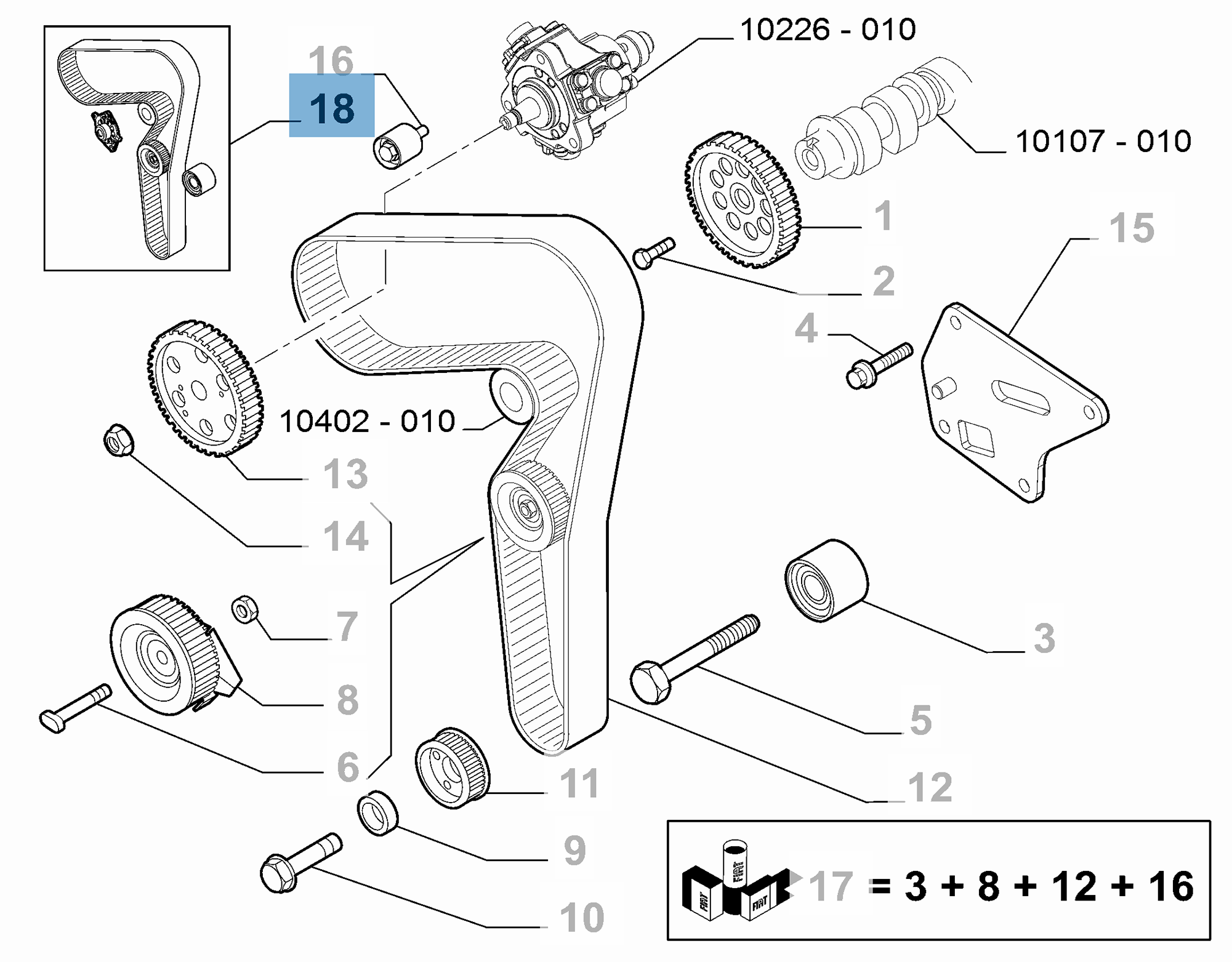

Questa è la cinghia servizi e ha un tenditore totalmente automatico..... La distribuzione ha un tendicinghia dove l operatore da lui un precarico
si, il rumore potrebbe provenire anche da li. Nel frattempo pubblichiamo anche la distribuzione.
