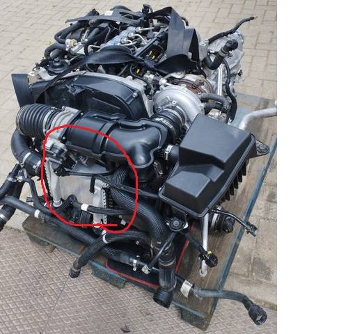

Ma oggi nuova stranezza, accendo la macchina per la prima volta nella giornata e sento come un colpo / vibrazione arrivare dal motore verso lo scarico. Penso al FAP intasato ma ricordo di aver fatto rigenerazione da pochi giorni, controllo con l'app ed effettivamente sono al 30%. Parto e vado, e a basse velocità sento il motore piu' rumoroso, semplicemente piu' rumoroso senza particolari dettagli. Arrivo a destinazione dopo 15 minuti e motore a 2-3 tacche di temperatura.
Riparto dopo qualche ora, stesso colpetto-vibrazione all'accensione e stesso rumore. Una volta a casa apro il cofano e decido di capire a orecchio da dove proviene: sembra come rumore aumentato di ventola o qualcosa che gira (non so, come un condizionatore rumoroso, o un gruppo elettrogeno o qualcosa di simile, non è stridulo, non è metallico, sembra come il rumore descritto inizialmente nel post ma meno forte, però si sente e non è normale).
Domani farò un video se dovesse rifarlo. Nel frattempo questa è la zona da dove proviene:

il rumore sembra proprio questo e in effetti io sono a 4700 km dalla distribuzione !!
