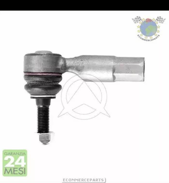

Ho un ipotesi ma non so se è giusta: Testina dello sterzo
