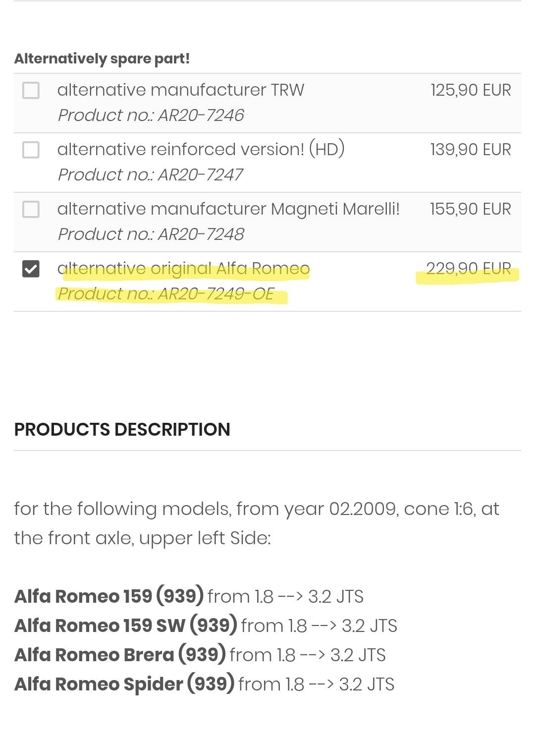

Roba scarsa. Quelli buoni sono solamente gli originali.
