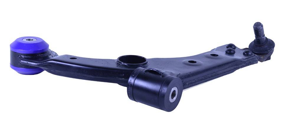

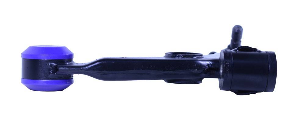

Biellette barra stabilizzatrice e gommini barra. I silent dei braccetti sono 3 punti di attacco perno. 2 posteriori alla scocca motore e un giunto sferico che va sul fulcro del mozzo. Se la macchina è usata e talmente sfondata di km che gli altri perni hanno preso un gioco della madonna. Ci vogliono i braccetti nuovi con i powerflex inseriti su quelli nuovi
