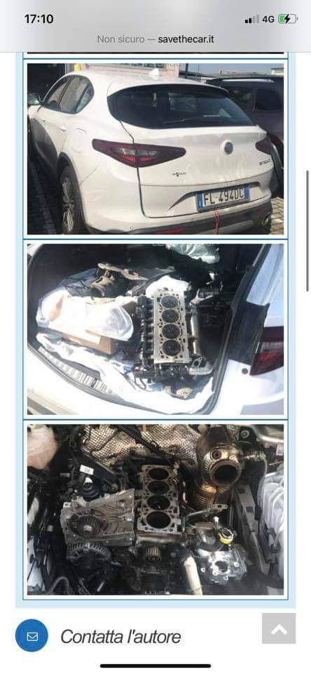

amico mio io ho avuto sempre diesel Alfa e sto rumore non l'ho mai sentito, ho girato 5 officine per farlo sentire e tutti mi hanno detto che non è normale, ora che è in rettifica il titolare si è sentito con la casa madre e hanno ammesso che alcuni motori (non tutti) sono usciti così dalla fabbrica, che non ne compromette il funzionamento ma andare in giro con un'auto di 40milaeuro che suona come una lambretta non mi sembra il caso. Leggi la discussione sul battito in testa delle Giulietta di qualche anno fa , li erano molti di più i malcapitati tanto che a qualcuno Alfa ha sostituito il motore perchè aveva pistoni difettosi. Ecco perchè non capisco come, pur sapendo che è già successo, Alfa non si preoccupi di essere più attenta alla qualità dei componenti usati . Detto questo rimarrò alfista comunque perchè ormai sono abituato a risolvere problemi :D

aggiornamento: motore in rettifica, quarto pistone 3 decimi più piccolo degli altri , anche la camera di combustione dello stesso presenta un lavaggio eccessivo rispetto alle altre, forse e dico forse il rumore dipende da queste condizioni ma ancora non è sicuro, intanto è arrivata una 500 1.6D con lo stesso rumore, finita sta storia penso che ricomprerò un 1,9 jtd (la pressione olio in testata è stata misurata anche su un'altra giulia riscontrando valori simili, comunque la pompa olio verrà sostituita)
aggiornamento: motore rimontato e messo in moto: rumore sparito (per ora e speriamo per sempre)
Sostituito: pompa olio, filtro blow by nuovo modello, distribuzione, quarto pistone, tutte le fasce, lucidato cilindri, rettifica valvole e sedi,
