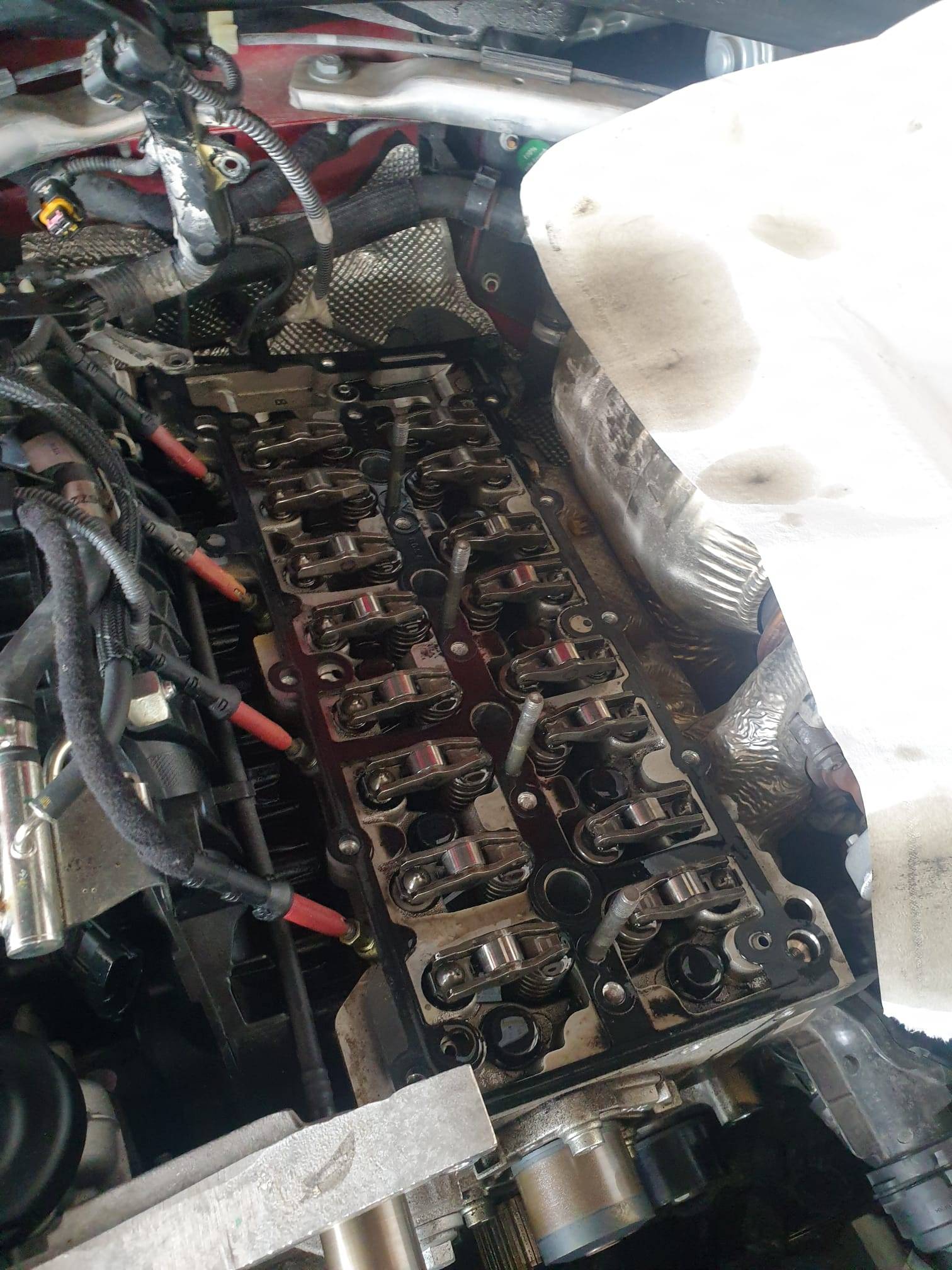

aggiornamento: sostituite tutte le punterie di cui 2 sull'aspirazione terzo cilindro completamente scariche, sostituito relativo albero a camme cioè quello sull'aspirazione, sostituito olio con 0w20, il rumore si è attenuato molto ma comunque rimane, Oggi si ricontrollano bene gli iniettori dopo di che si passerà allo smontaggio della coppa per verifica pistoni, bielle, bronzine ecc. Mi sembra la discussione aperta anni fa sulle Giulietta con lo stesso problema.

il meccanico ha riscontrato una bassa pressione olio in testata, cioè a freddo 4/5 bar dopo 5 minuti di funzionamento la pressione scende a 1,5 bar, il che mi dice che le punterie potrebbero non caricarsi bene e fare quel rumore che appunto appare dopo 5 minuti di funzionamento, questa mattina smonta la coppa olio e pompa per verificare che non ci siano ostruzioni, qualcuno di voi ne sa di più?

aggiornamento: motore in rettifica, quarto pistone 3 decimi più piccolo degli altri , anche la camera di combustione dello stesso presenta un lavaggio eccessivo rispetto alle altre, forse e dico forse il rumore dipende da queste condizioni ma ancora non è sicuro, intanto è arrivata una 500 1.6D con lo stesso rumore, finita sta storia penso che ricomprerò un 1,9 jtd (la pressione olio in testata è stata misurata anche su un'altra giulia riscontrando valori simili, comunque la pompa olio verrà sostituita)
