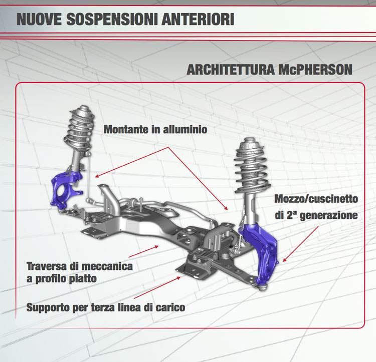

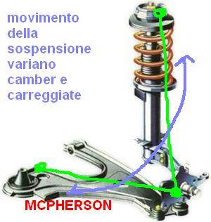

Perché Giulietta monta sospensioni macpherson all'anteriore e la tipologia di architettura di queste sospensioni generano un fulcro direttamente sull'asse del gruppi molle ammortizzatore. L'azione sterzante ruota mediante l'interposizione di due montanti di gomma direttamente sulla scocca.
Questi si seccano andando a generare il rumore descritto.
