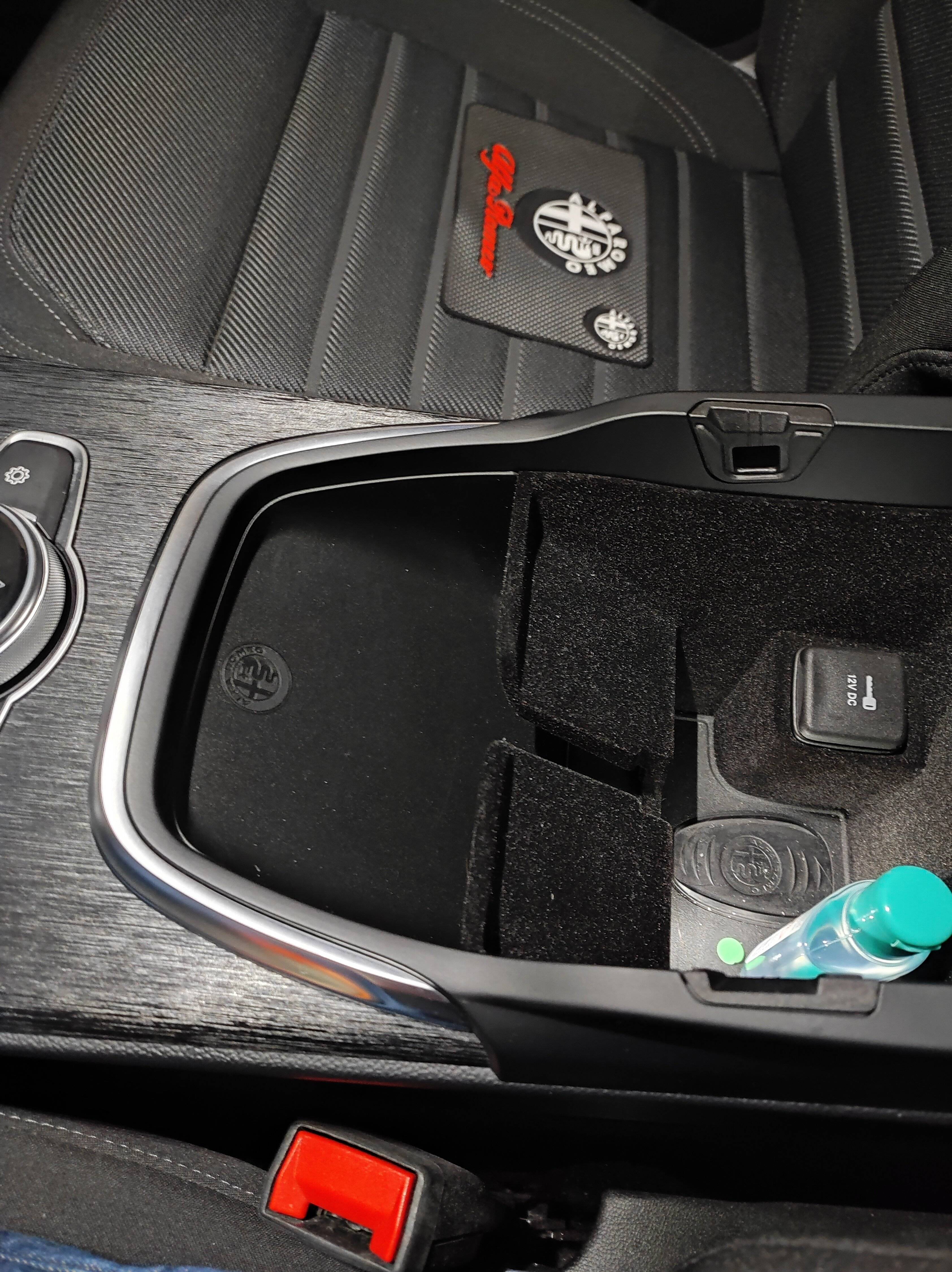

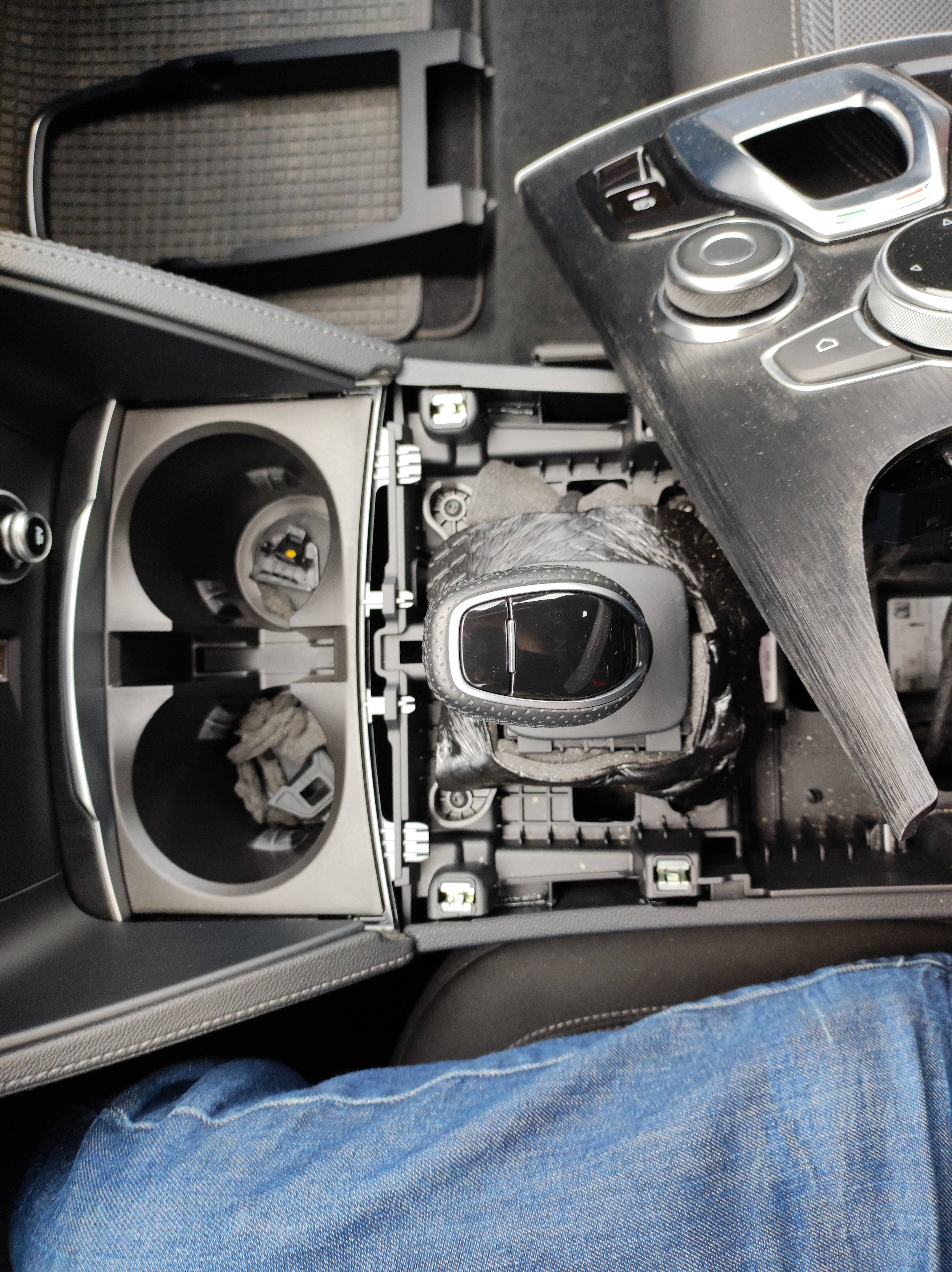

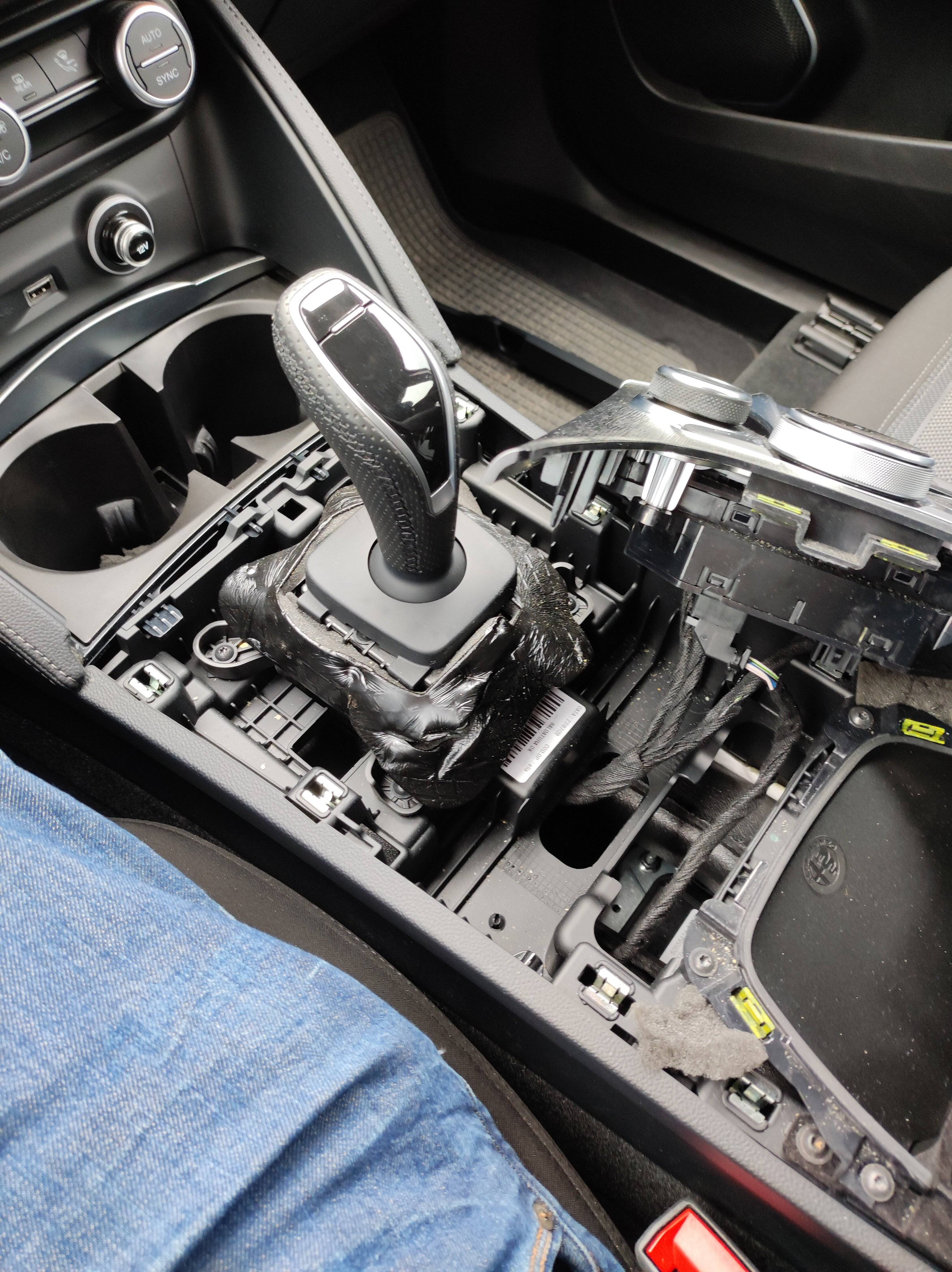

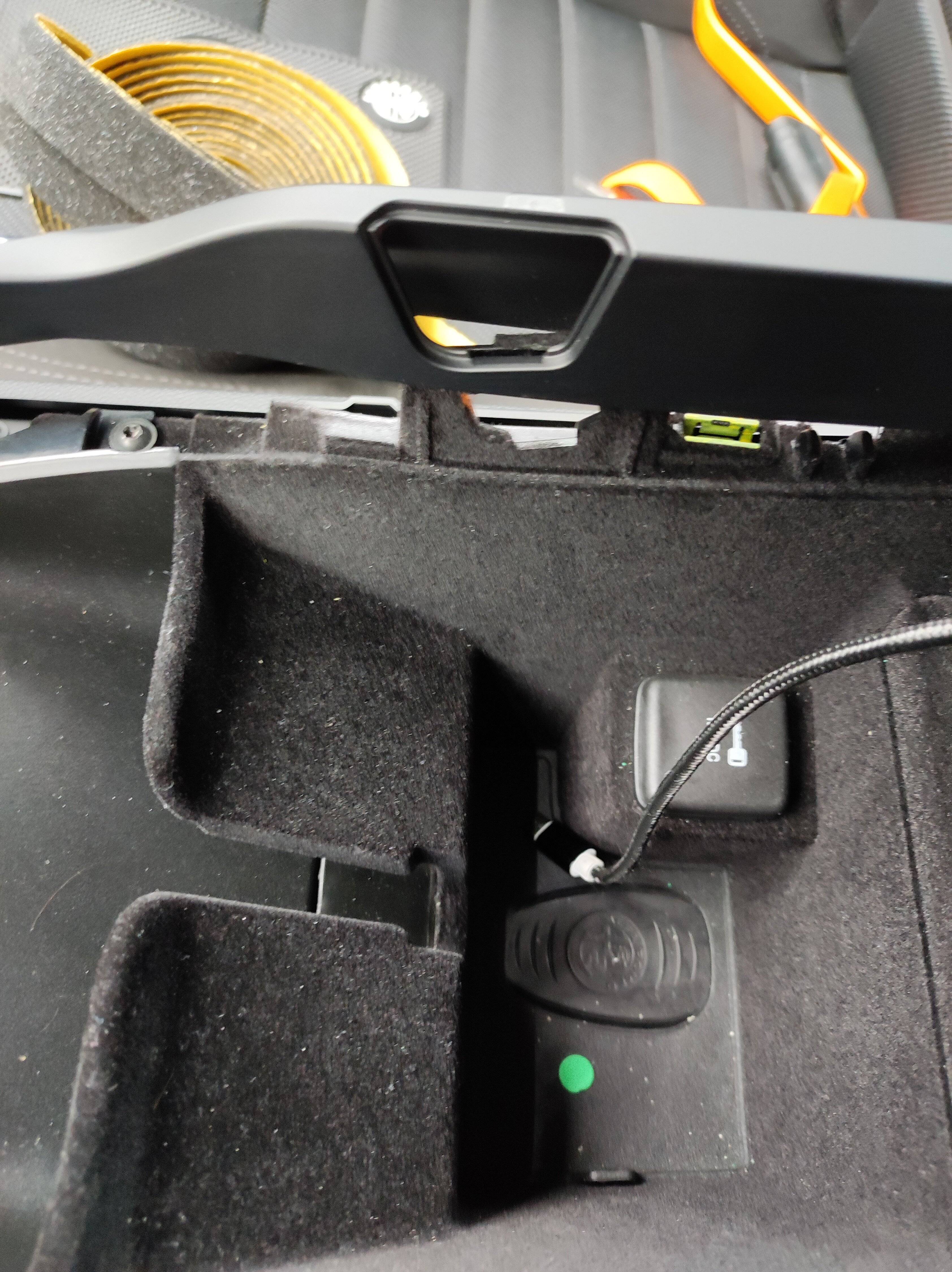

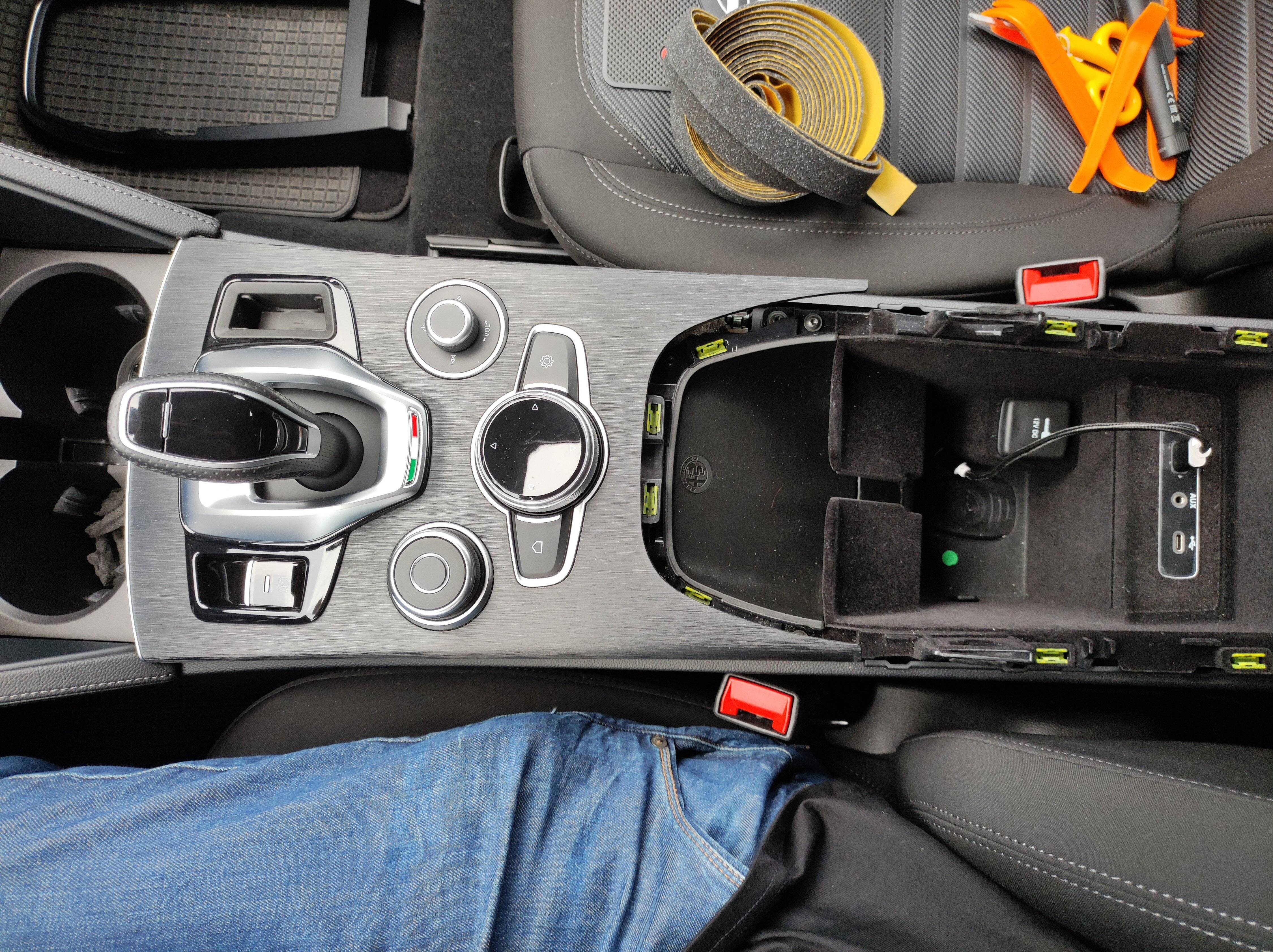

Comunque la mia, 2020, ne aveva molti, in particolare in estate a causa della dilatazione termica delle plastiche, molto fini alcune.
Ho smontato tutta la parte superiore ed aggiunto gommapiuma, inserito gommapiuma a livello dei fianchetti laterali, lubrificato con Svitol per plastiche.
La situazione è decisamente migliorata anche se ogni tanto qualcosina si sente ancora.
Ti allego alcune foto del tunnel 2020 parzialmente smontato.

Ciao, 2019. Penso che farò lo stesso lavoro anche io
