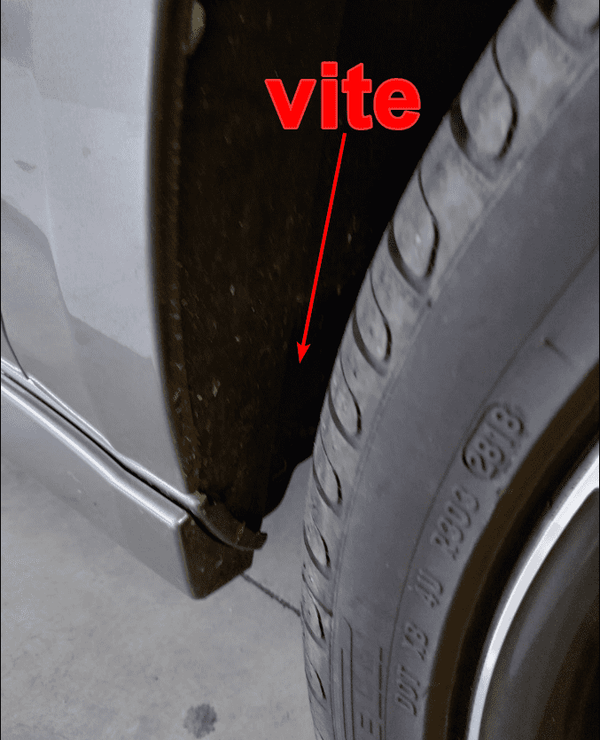

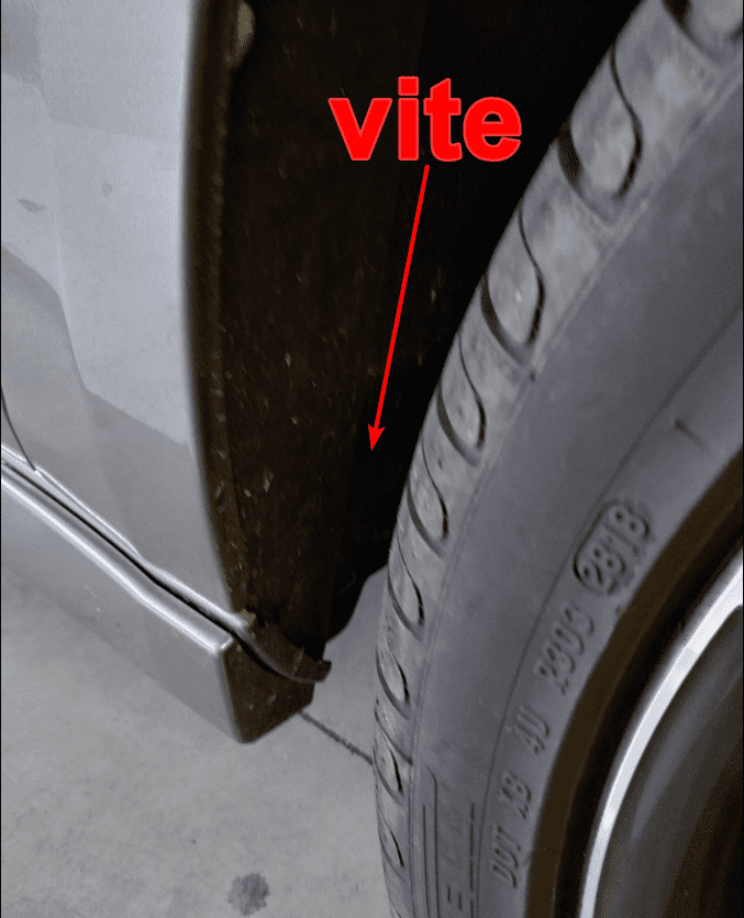

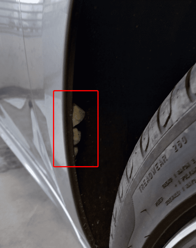

Ti devo una birra!!! Ho controllato ed effettivamente c'era una vite lenta che ho stretto. Poi ho inserito della spugna in modo da fare dello spessore per non farlo muovere, ed il rumore e' completamente sparito. Contattero' il concessionario per farmi fare una riparazione adeguata (la spugna era per test...).
Allego le foto per chi in futuro puo' avere problemi come il mio.

Non c’è bisogno di andare in concessionaria. Procurati una guarnizione stretta adesiva nera che si usa di solito per le finestre. La incolli lungo il bordo interno. È invisibile e risolutiva

Aggiornamento: sono andato dal concessionario che ha smontato il passaruota e hanno visto che era difettoso (aveva una asola che era rotta e non chiudeva bene,ecco perché vibrava). Torno fra 2 settimane per cambiare il pezzo.
Mi chiedo come in fase di montaggio non se ne siano accorti...
