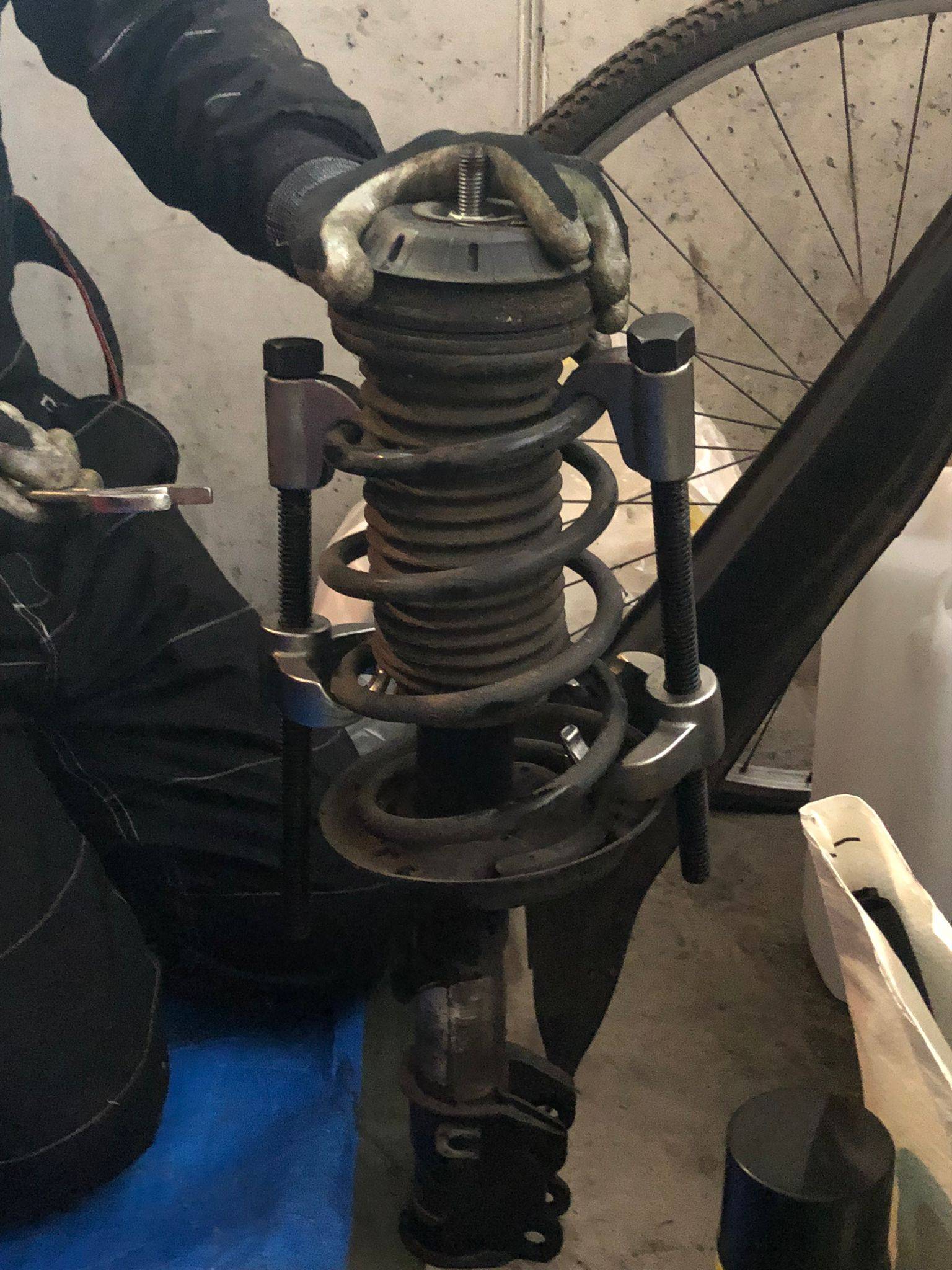

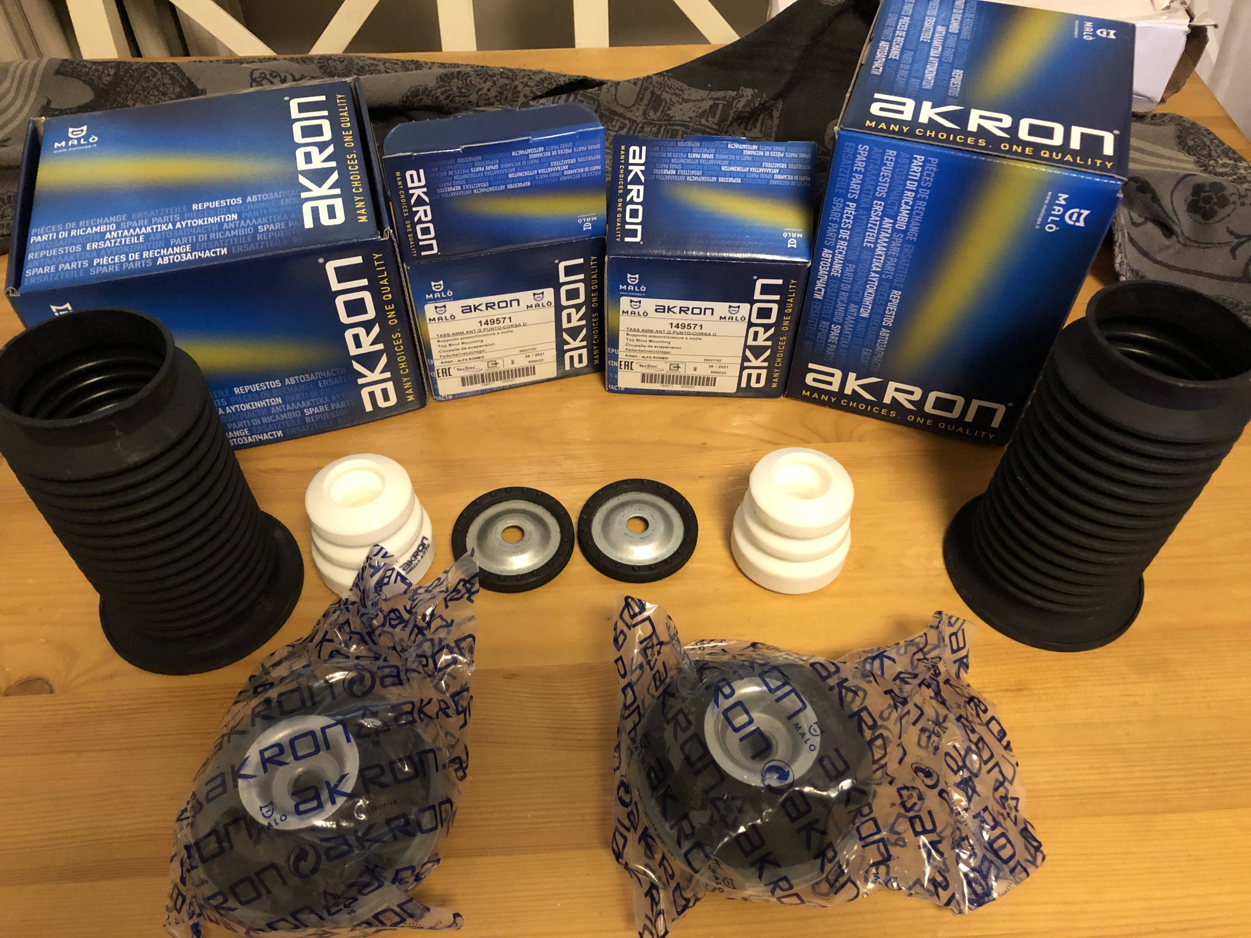

Si si sente anche sul volante, la sensazione e tipica di una molla che scocca, devi cambiare i cuscinetti degli ammortizzatori superiori e cambia pure il tampone che poggia internamente al duomo.
Io ho speso 40 euro cuscinetti, tampone, para polvere ammortizzatore.
Guarda le foto del kit acquistato, e la foto dell'ammortizzatore smontato la parte da sostituire e quella che tengo con la mano..
