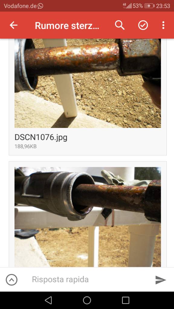

No non è quello il problema, ma la scatola guida, su YouTube ho visto un video con lo stesso problema ke ho io, poi c'è un'altra discussione aperta dove c'era scritto che si infiltra acqua da dove Ci sono le cuffie. Infatti devo controllare questo e poi cambio l'olio da rosso a verde.
Ecco la foto
