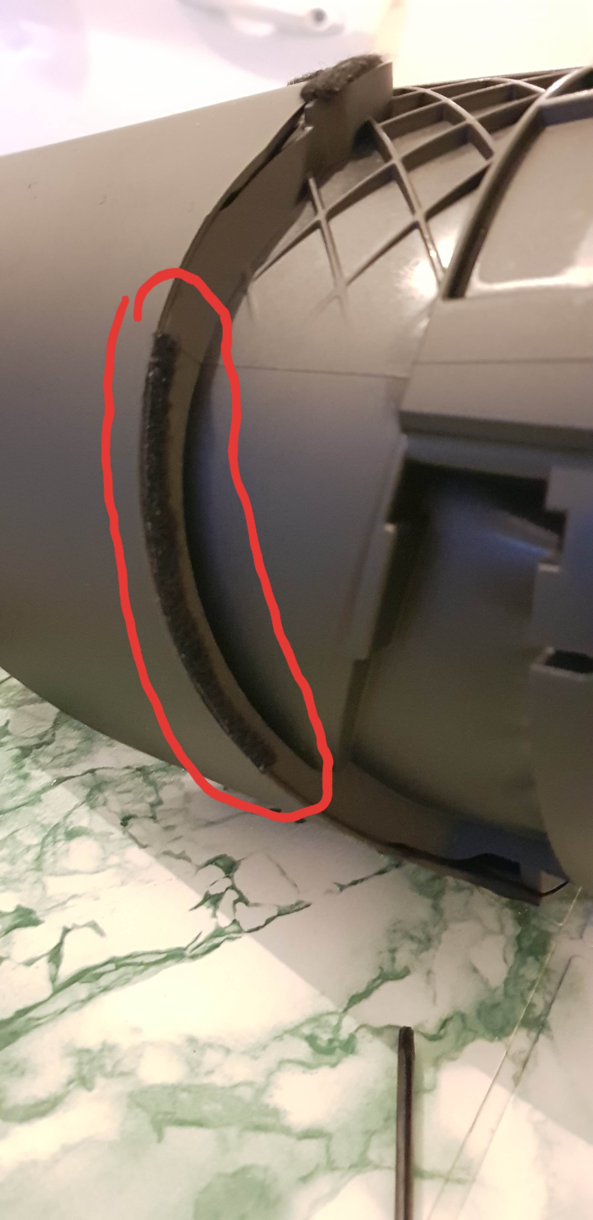

Rumorose le plastiche dure del contachilometri, e contagiri, per la mia Giulia
Ogni tanto anche la mia. Ma non sempre, sono reumatismi, bisogna essere comprensivi :)

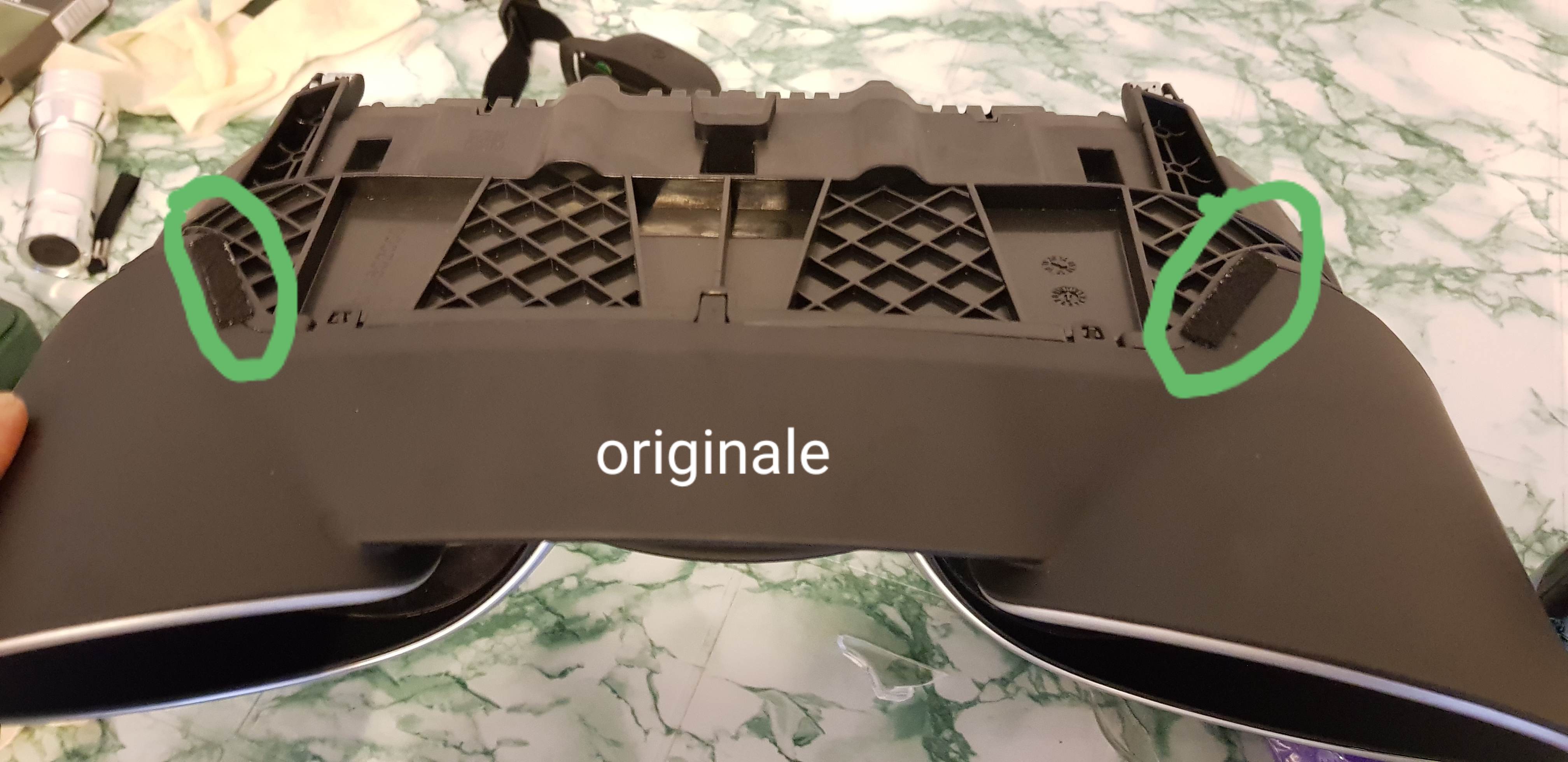

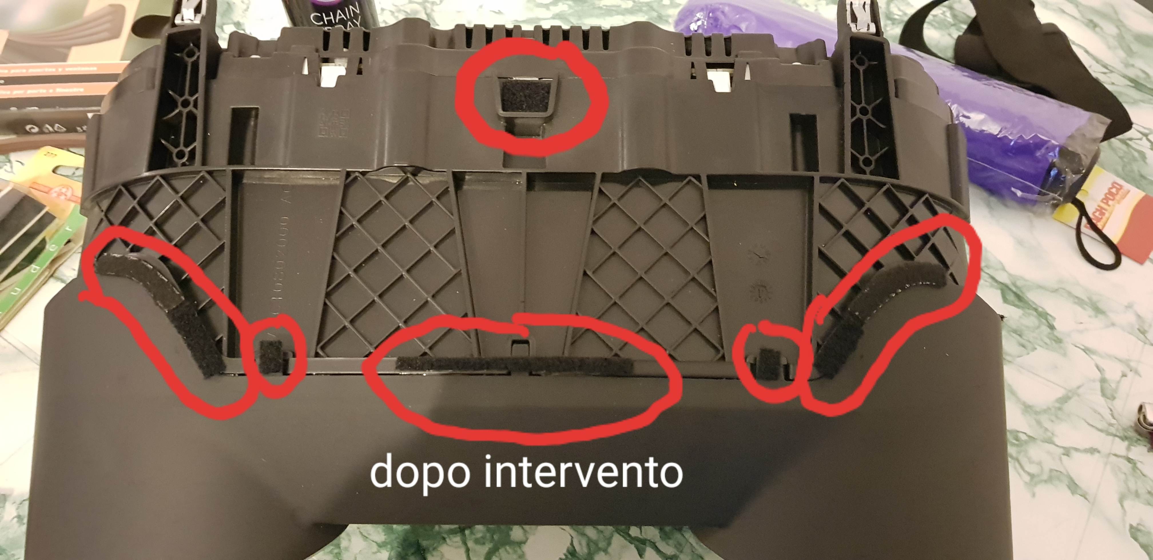

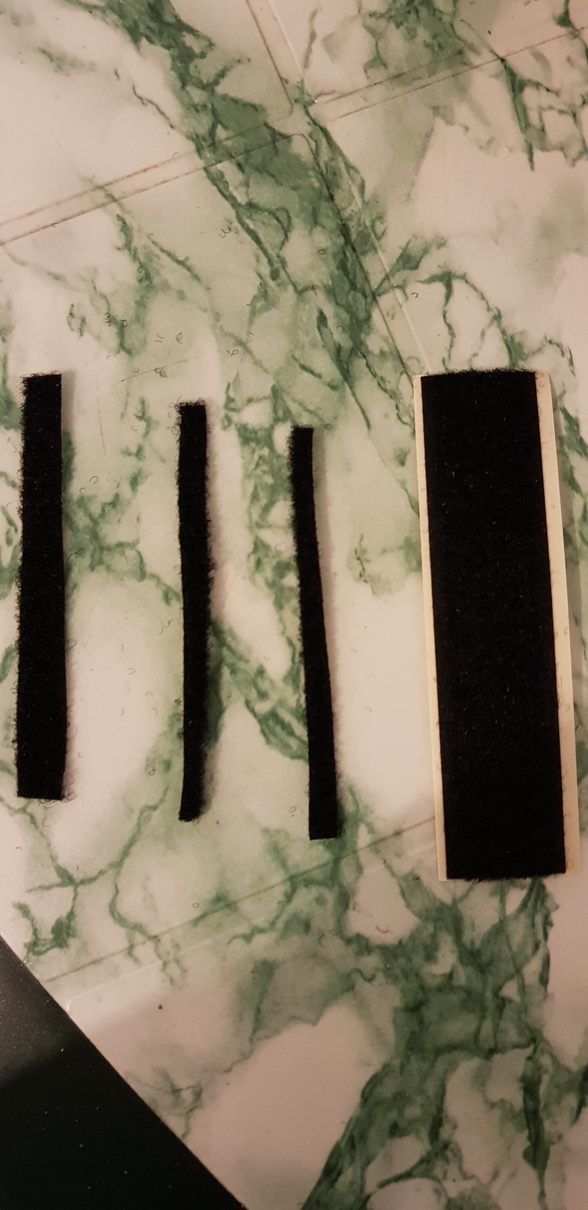

Io ho risolto così....Una tomba...nemmeno con le temperature alte o basse ;)
Il.vantaggio di farlo smontando il quadro è che i feltrini non si vedono una volta rimontato. Se provate a inserirli allargando la fessura invece si intravedono e non è molto bello.

Ottimo lavoro.... Ma non avrei il coraggio di farlo da solo. Questa è roba che dovrebbe fare il costruttore all'origine.
Diciamo che son stati un pò con il braccino. I feltrini ci sono di fabbrica ma non sufficienti al 100%. A me il rumore è comparso dopo un paio di anni. All'inizio era silenzioso. Si vede che ha iniziato leggermente a perdere presa e fare un millessimo di gioco che porta allo scricciolio in questione.
Cmq ieri ho avuto modo di vedere una serie 4 da vicino e sono rimasto piuttosto deluso. Posso assicurarvi che le plastiche degli interni (sportelli, tunnel centrale su tutto.) le ho viste moltooo dure e rumorose, basta bussargli sopra con il pugno per sentire la differenza. Nei prossimi giorni avrò modo di provarla e vedremo in marcia che tipo di rumori molesti emmetterà :D
