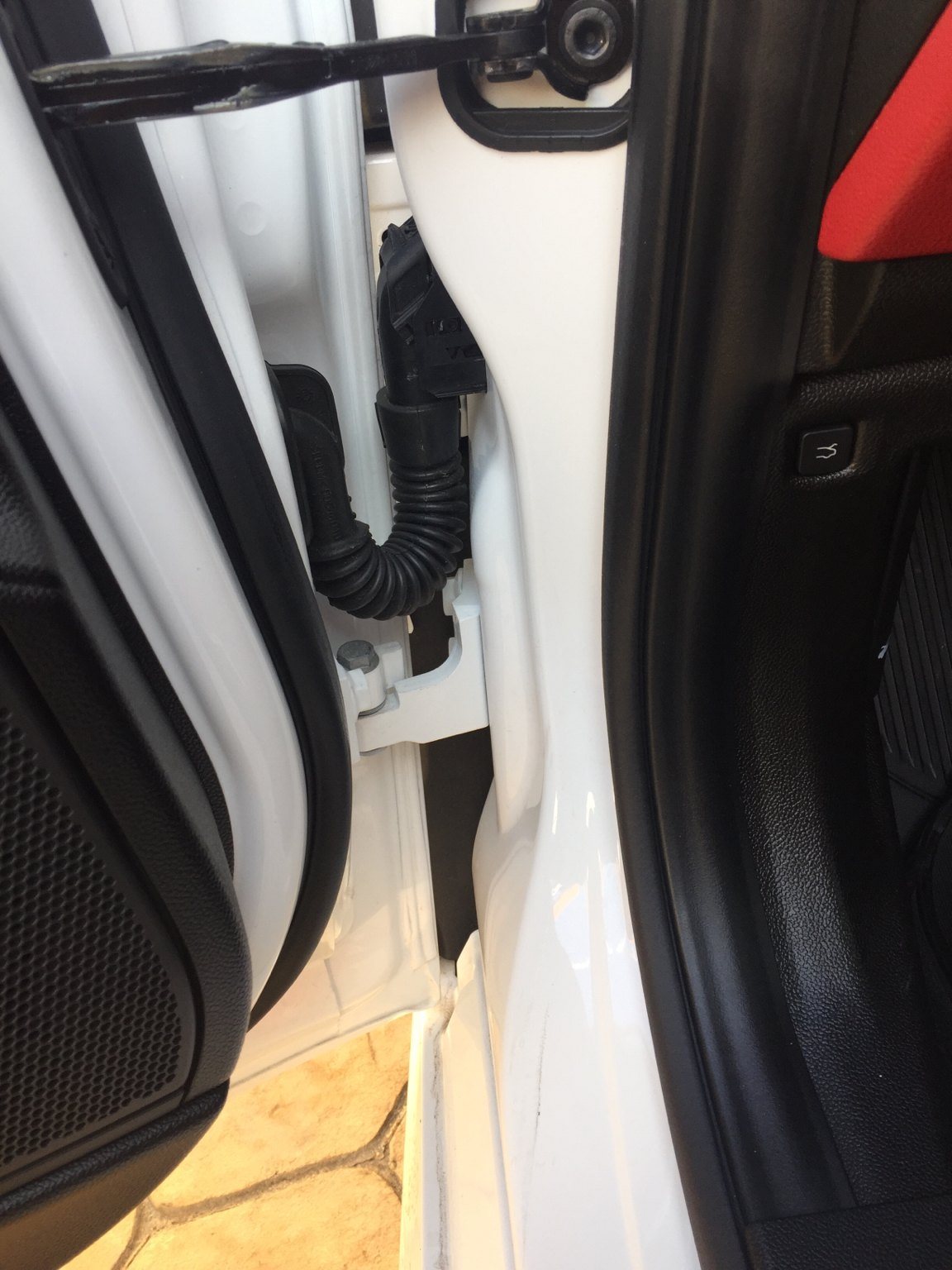

Sulla mia sembra provenire dalla portiera. Quando è chiusa ha un po' di gioco.
Io avevo lo stesso problema e ho risolto..proveniva da un pezzo di plastica all interno del passaruota e dietro la spugna passa cavi..ti allego le foto
No, quello che sentivo era proprio sotto al sedile, si sentiva anche la vibrazione col...sedere.
Era la guida che sbatteva da qualche parte.
