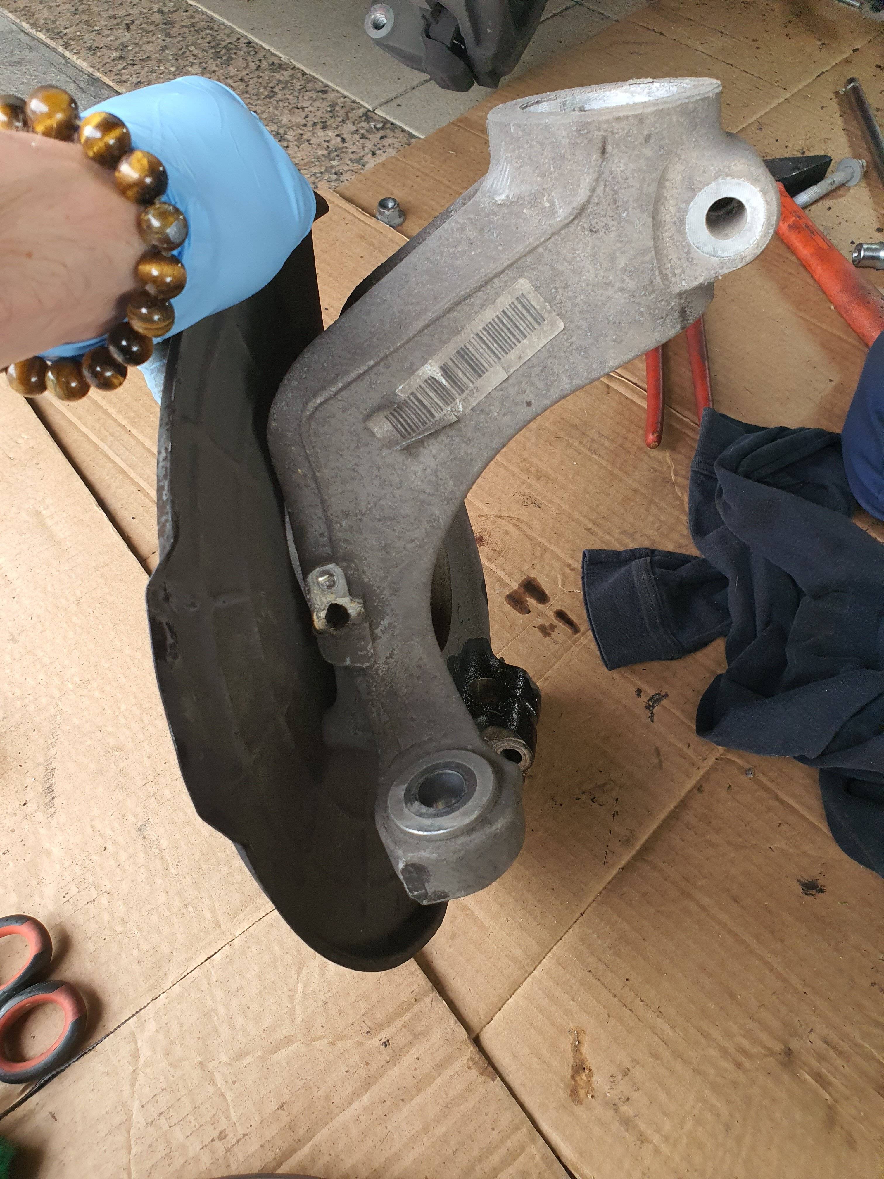

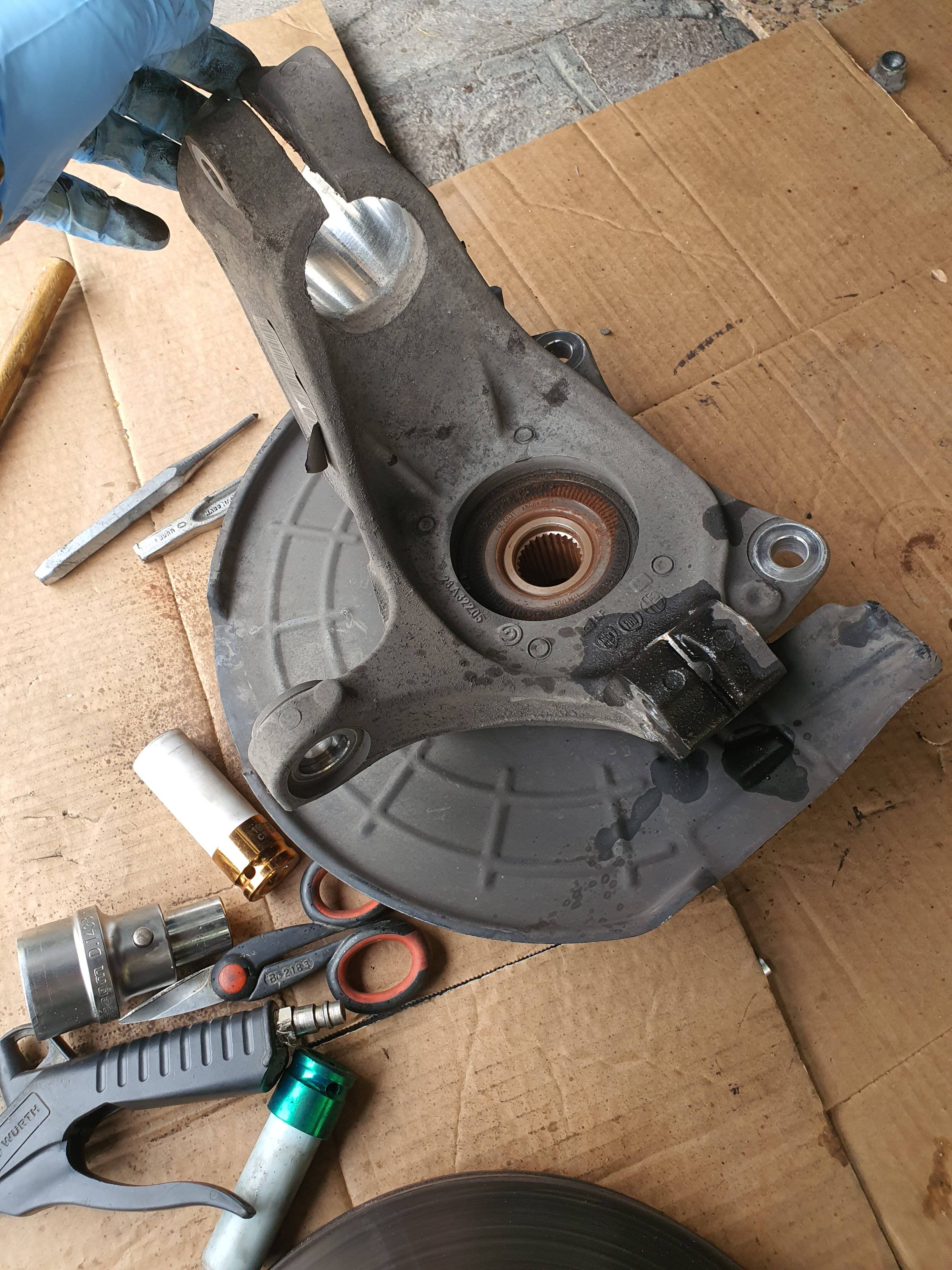

Sulla giulietta i portamozzi non mi sembrano in alluminio, posto una foto

Ciao,
sembra una fusione in lega di alluminio, vedi come i dimensionamenti sono più abbondati rispetto all'acciao/ghisa e non ha ne ruggini ne verniciatura;
per forma con grosse sezioni e il gioco di leve non è facile piegarla spingendo sulla ruota, perchè la maggior parte delle forze vanno sul trapezio inferiore e sulla culla; sospetterei più la culla inferiore, comunque si anche i portamozzi se hai la possibilità, controllali che non siano asimmetrici ( cioè uno dei sue piegato).. facci sapere
