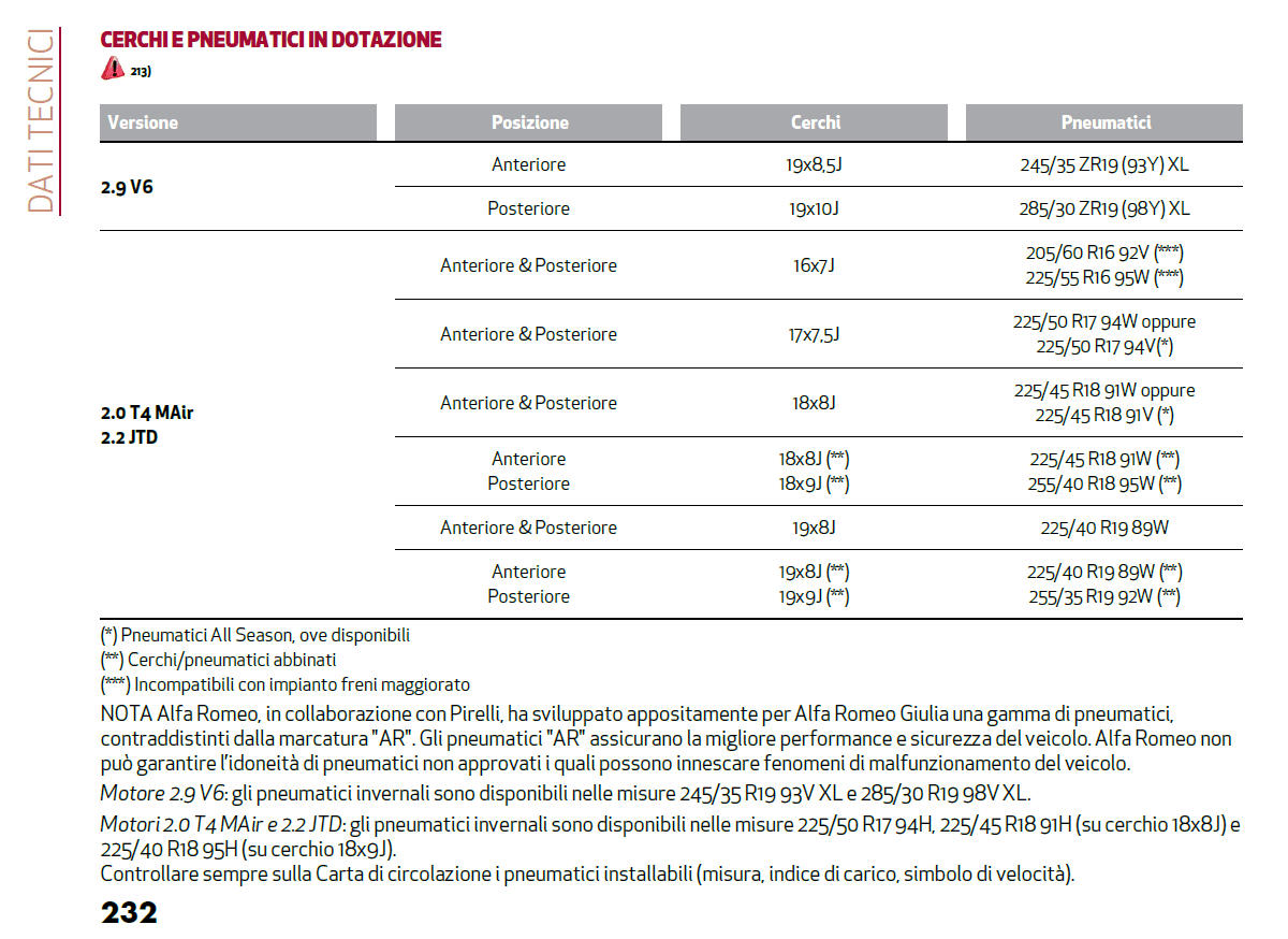

Facendo due conti ( vedasi allegato) 55,8 cm quello da 18" contro 54,4 cm quello da 17" come altezza cerchio+pneumatico, mi risulta. Poi non so fino a che punto influisca la differenza di altezza di rotolamento sulla misura delle distanze. Potrebbe anche esserci misure diverse entro certe tolleranze tra marca e marca di pneumatico.

Grazie, a titolo di completezza comunque la misura è corretta sia delle 17 che delle 18.
se non ho sbagliato a fare conti... la ruota da 55.8cm per ogni giro percorre 1.75m quindi per ogni km esegue circa 571 giri. La ruota da 54.4cm per ogni giro percorre 1.7m e quindi per ogni km esegue circa 588 giri... la differenza tra le due sul km di percorrenza è 17 giri, che per la ruota più piccola equivale a circa 29m. Possiamo dire quindi che, a partià di giri, la ruota da 54.4cm fa 29m in meno ogni km di percorrenza rispetto alla ruota da 55.8cm. Lo scarto chilometrico della macchina tra una ruota e l'altra è quindi del 2,9%, evidentemente messo in conto e accettato in sede di omologazione delle misure degli penumatici sul libretto. Ora... da qui a dire che si vede a occhio nudo, non saprei... però la differenza c'è sicuramente. Non paragoniamo però la distanza percorsa da contachilometri con quella misurata dal gps perchè altrimenti dovremmo considerare anche l'errore di misura degli strumenti e lo scarto di fabbrica che tutte le macchine hanno rispetto alla velocità reale.
