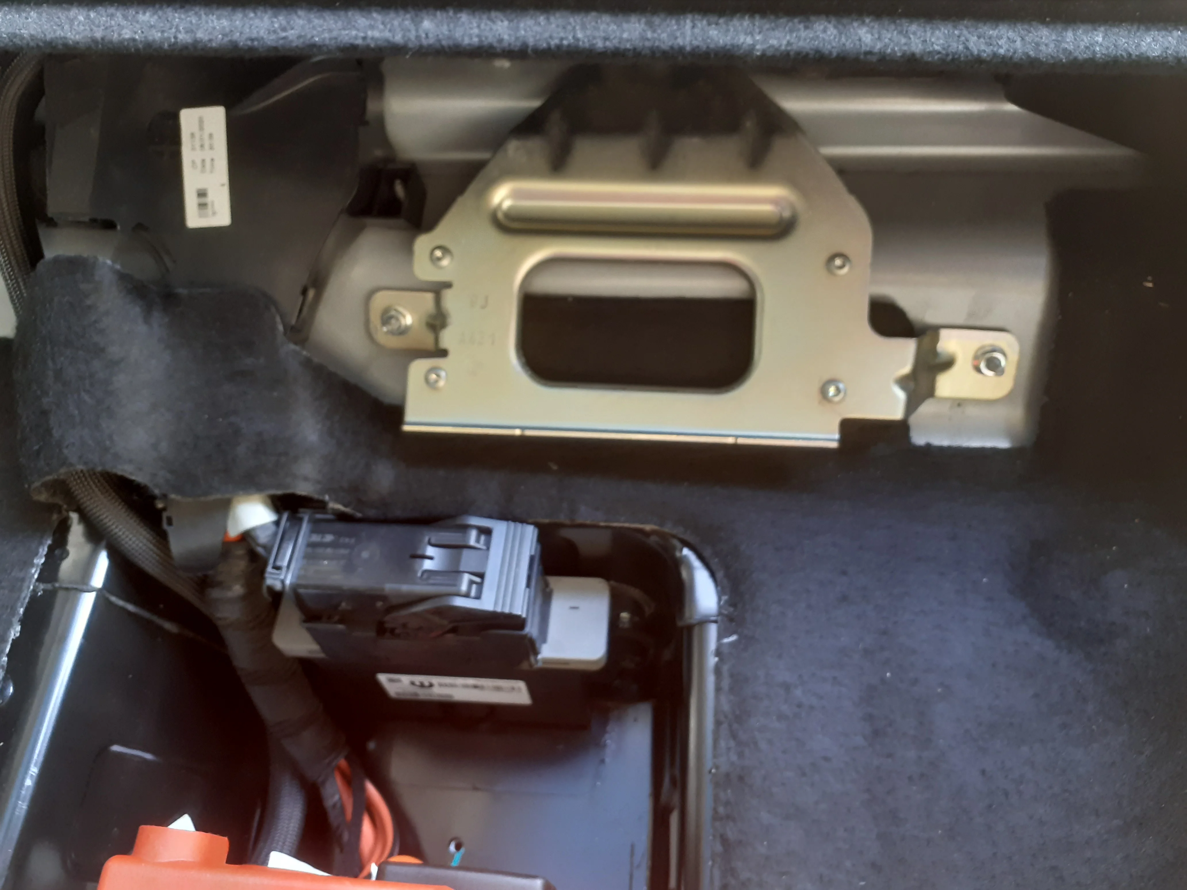

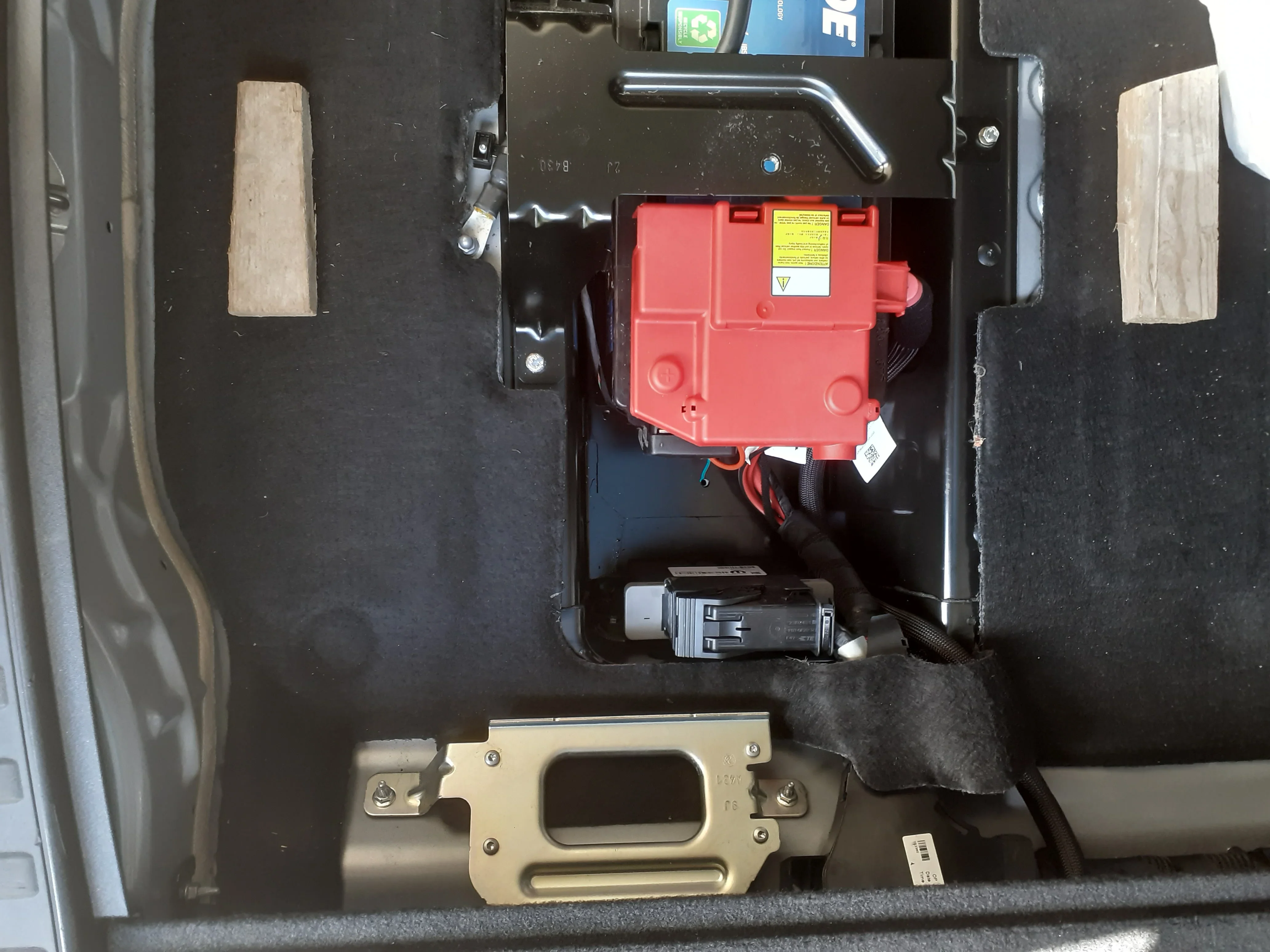

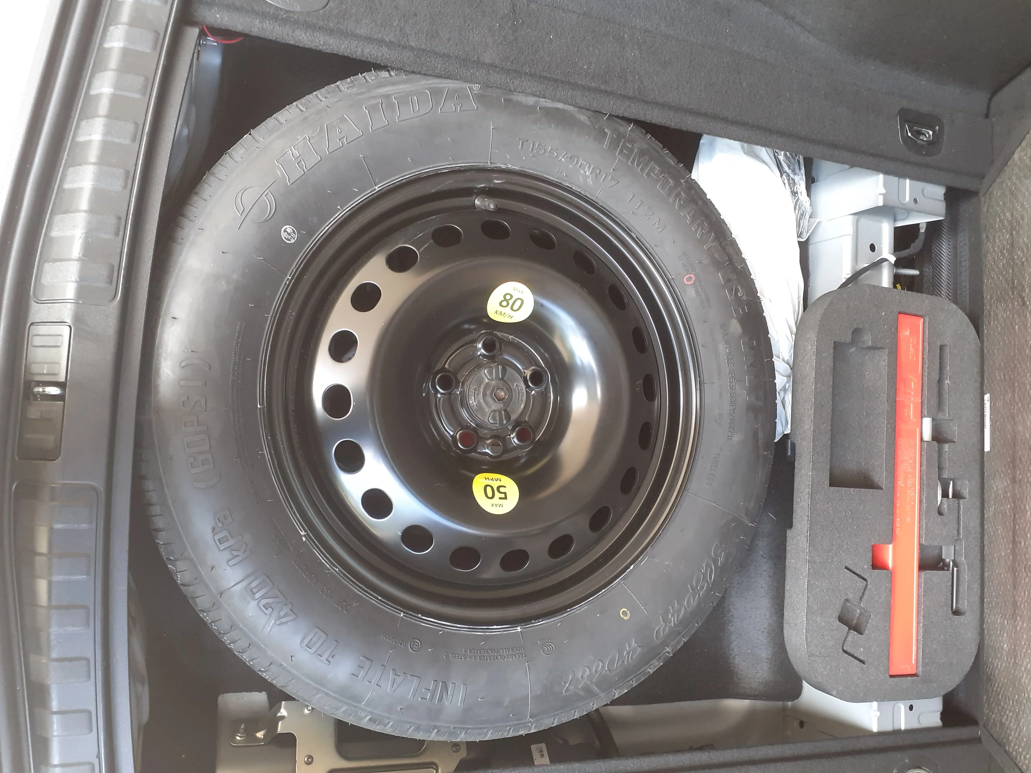

Soluzione definitiva ruotino 155 90 17 GONFIO a 2.5 bar staffa e bullone di centraggio originali alfa , va spostata la centralina bel vano batteria xk tocca . Se riesco allego foto
Foto fine lavori economico e veloce
