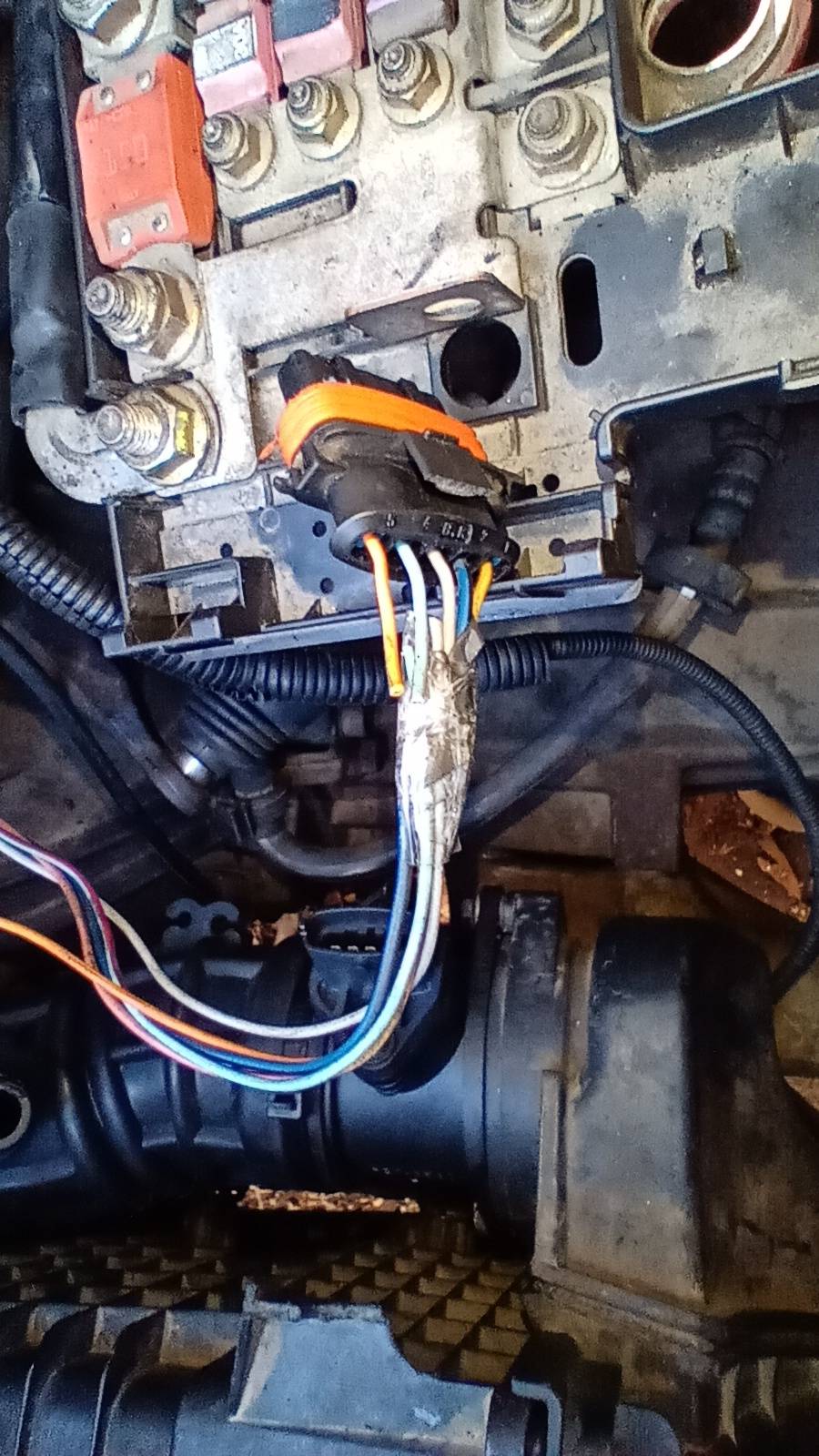

Pasticciata e dire poco, la controllavo giusto stamattina,ho letto il fill bdm e eeprom in modo da avere una ecu pronta da montare nel caso succede qualcosa o ripristinare e mi è giá stato confermato, ci sono 3 mappe diverse una sovrapposta all'altra. Ho giá un full bdm da caricare in seriale. Adesso però credo che prima sia meglio controllare tutto per bene, rimpiazzo tutti i connettori con dei nuovi perchè non c'e ne uno con la molletta sana quindi non entrano bene e il gommino isolante li spinge fuori. Poi la rimetto in moto con la mappa attuale e carico l'ori dopo che lo messa in moto. Devo rifare anche la distribuzione, la pompa dell',acqua e montata con un chilo di mastice e io non ne ho mai messo, solo guarnizione e la sua coppia di serraggio, e ho notato che non e tesa bene. Purtroppo quando ci sono pasticci del genere ci vuole pazienza e controllare tutto compresi cavi e sensori. La 147 mi bruciava il debimetro, lo attaccavi e lo mandava in corto....levo il corrugato e trovo questo. Cmq vi tengo aggiornati se risolvo vi dico poi.
