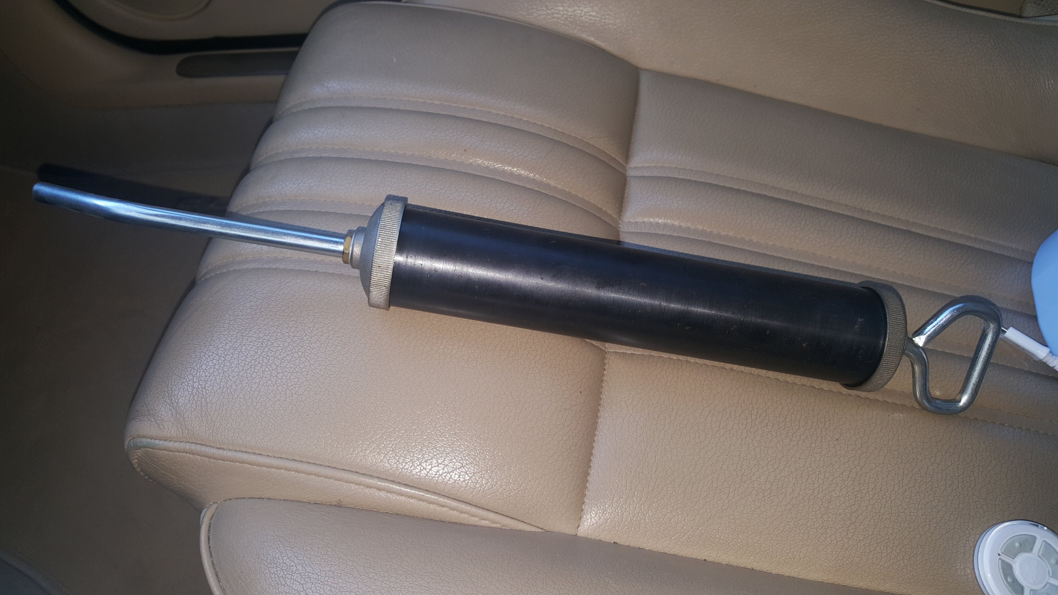

Buongiorno. Ho trovato attrezzo per svodare bene impianto
    1.4 MB · Visualizzazioni: 377
