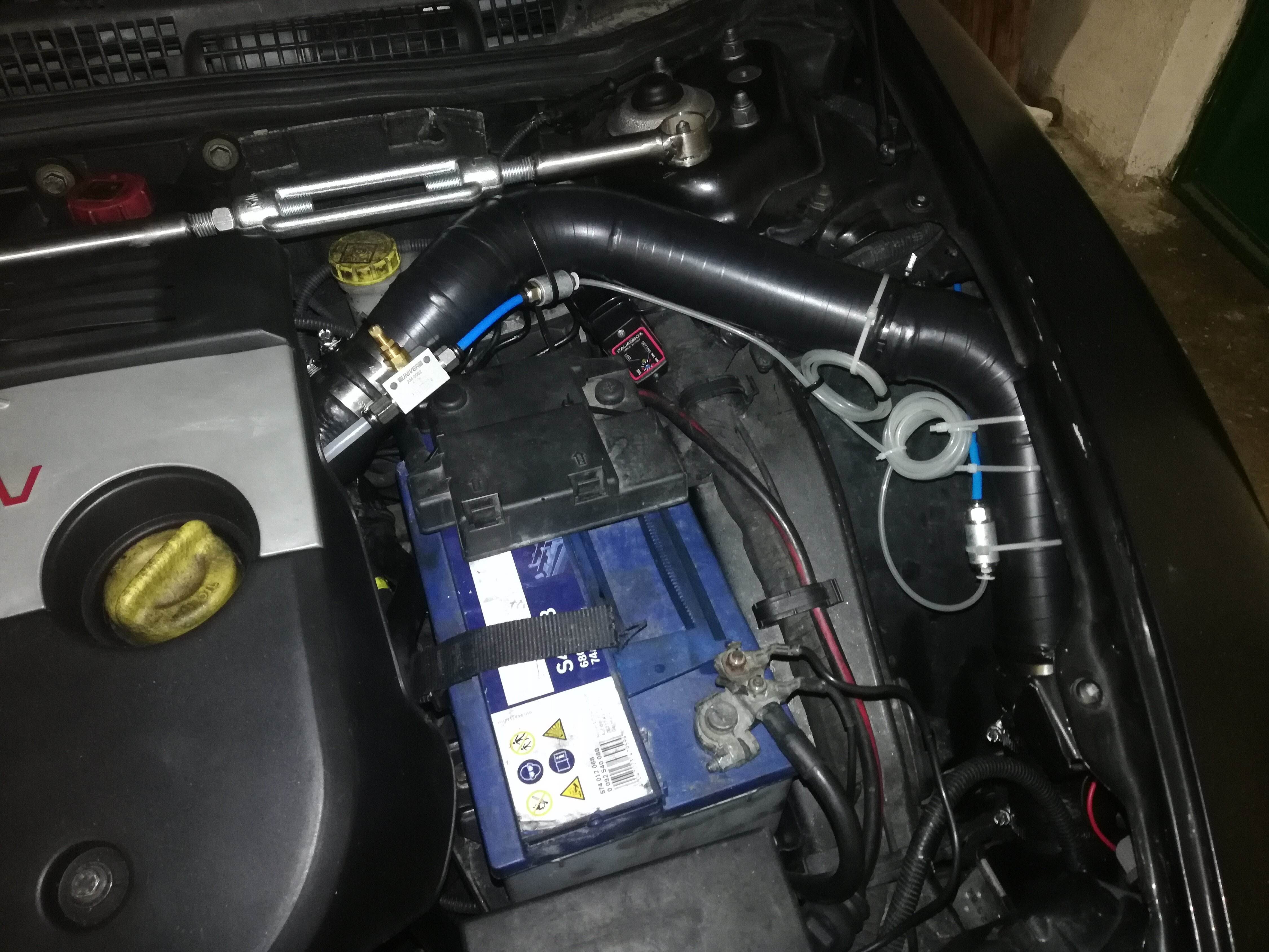

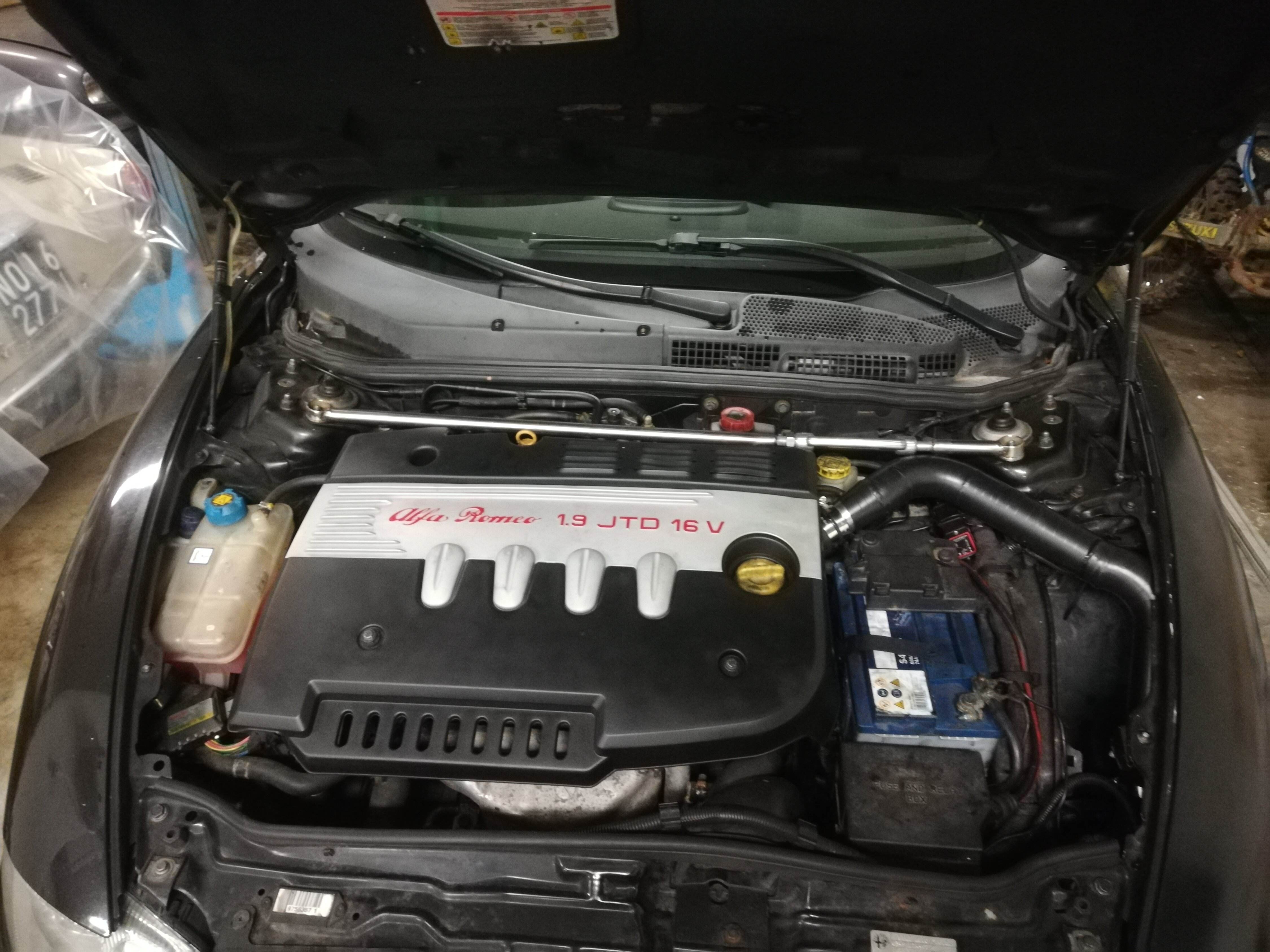

Montato anche il tubo ic superiore in inox ho dovuto fare qualche modifica x raccordare con i giunti ricavati dal tubo vecchio
Ho deciso di acquistare l'intercooler della 156 2.4 che è quasi un litro più grosso, miro ai 180cv max dopo la mappa quindi non penso di avere bisogno di quello frontale
Ogni consiglio è ben accetto

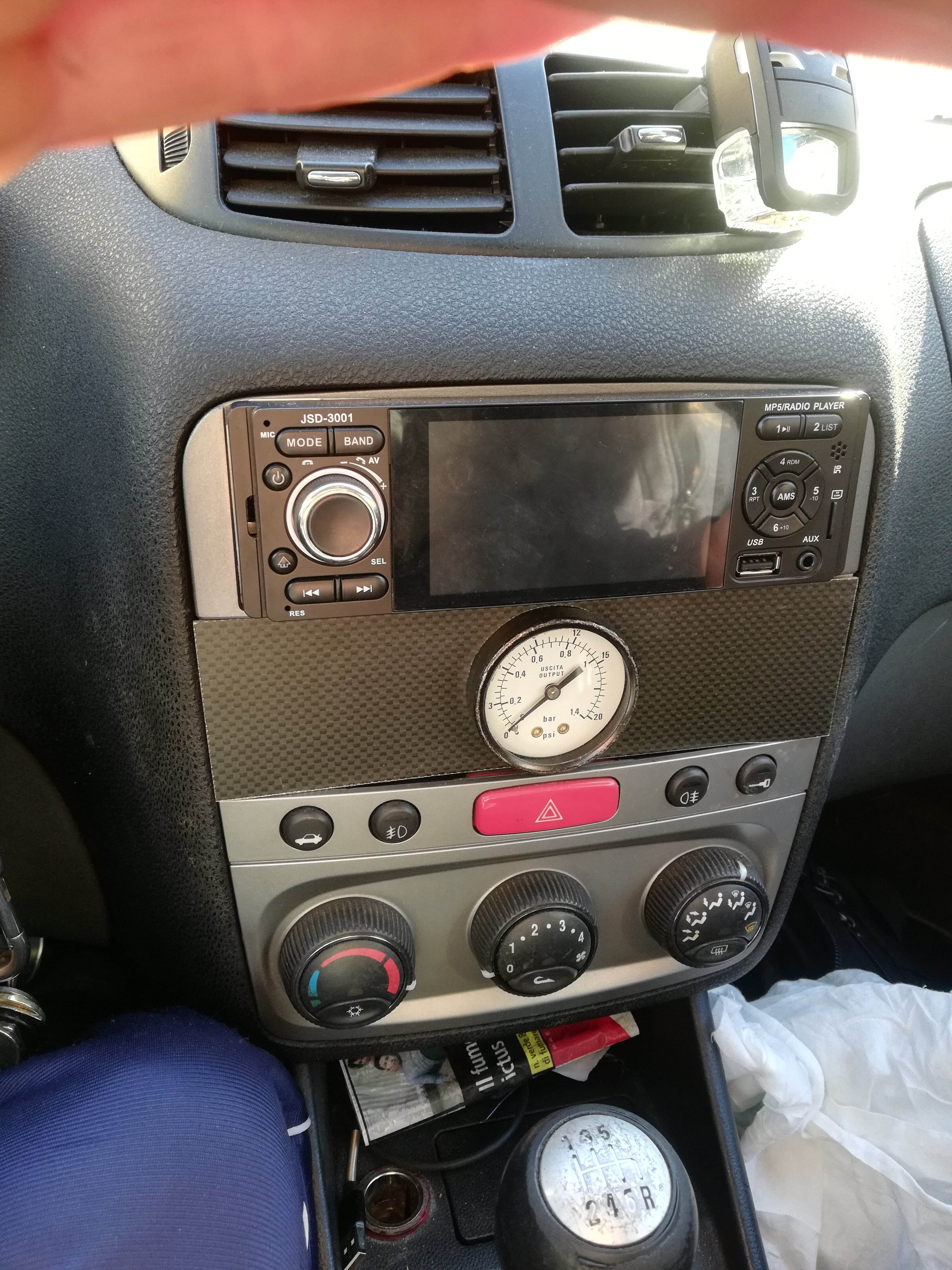

Nuovo lavoretto, manometro pressione turbo. Sto aspettando i led x fargli la retroilluminazione perché è di derivazione industriale. Peccato che è solo 1.4 bar e se tolgo l'esp mi sorpassa il fondo scala la lancetta

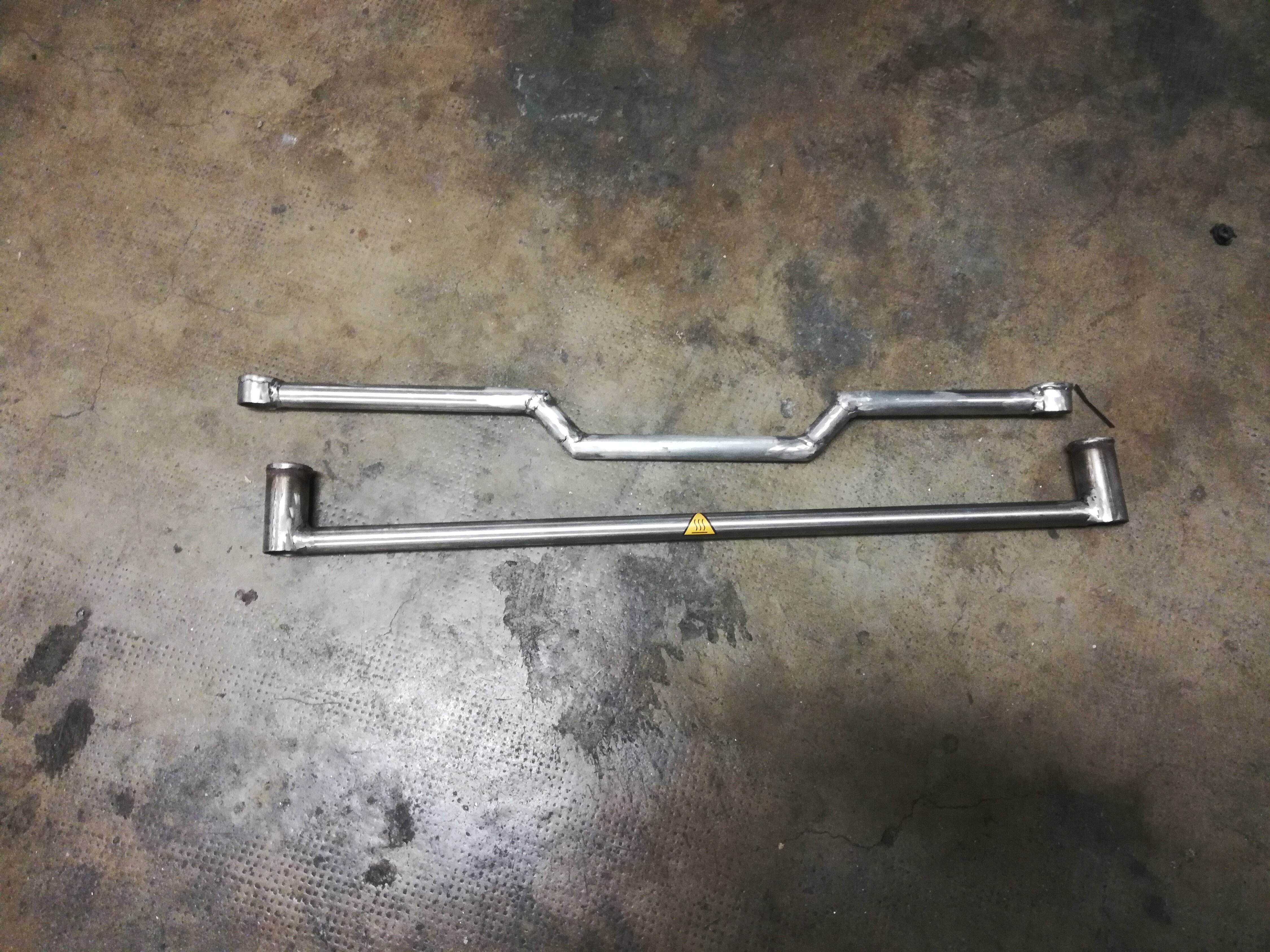

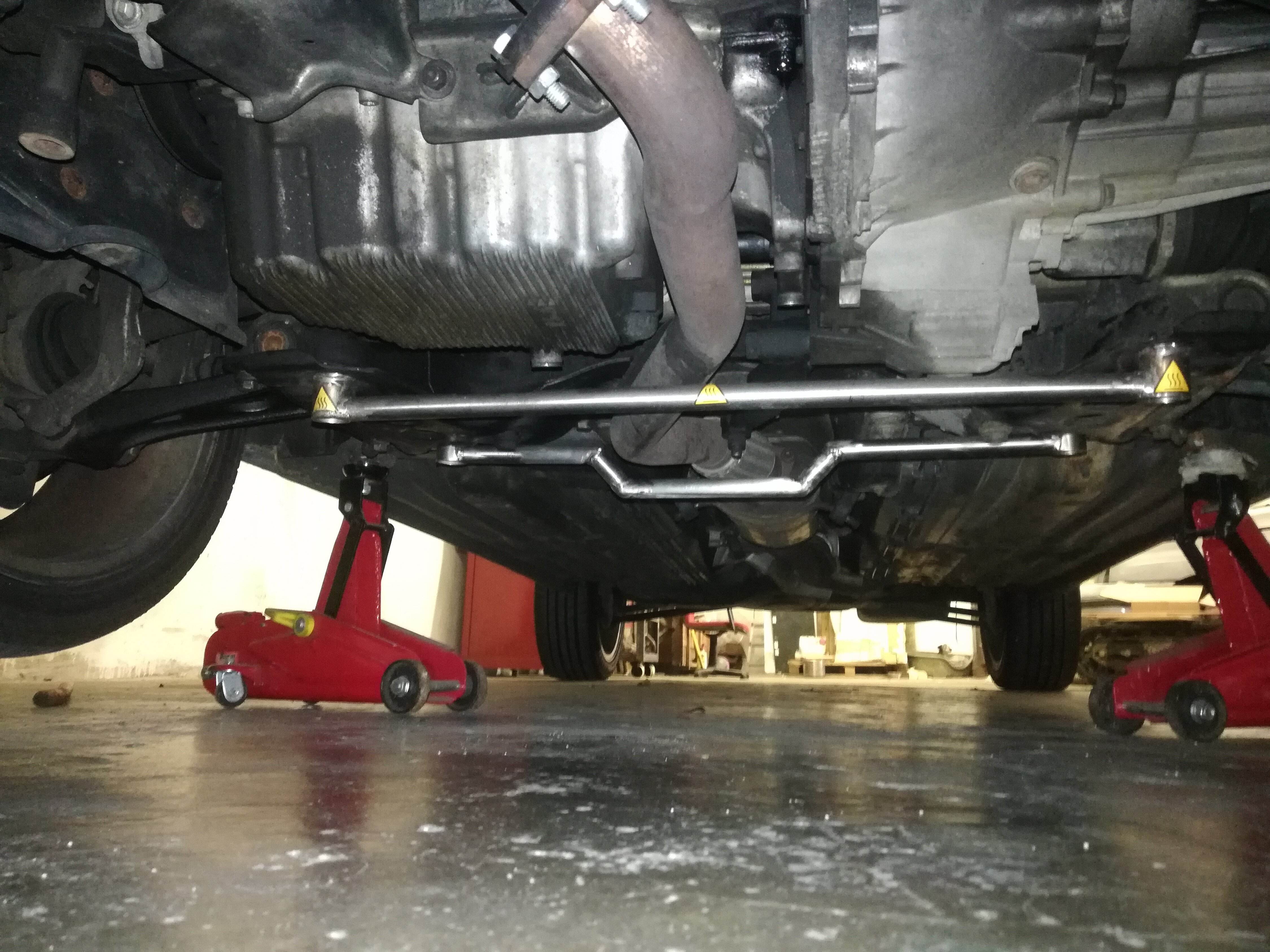

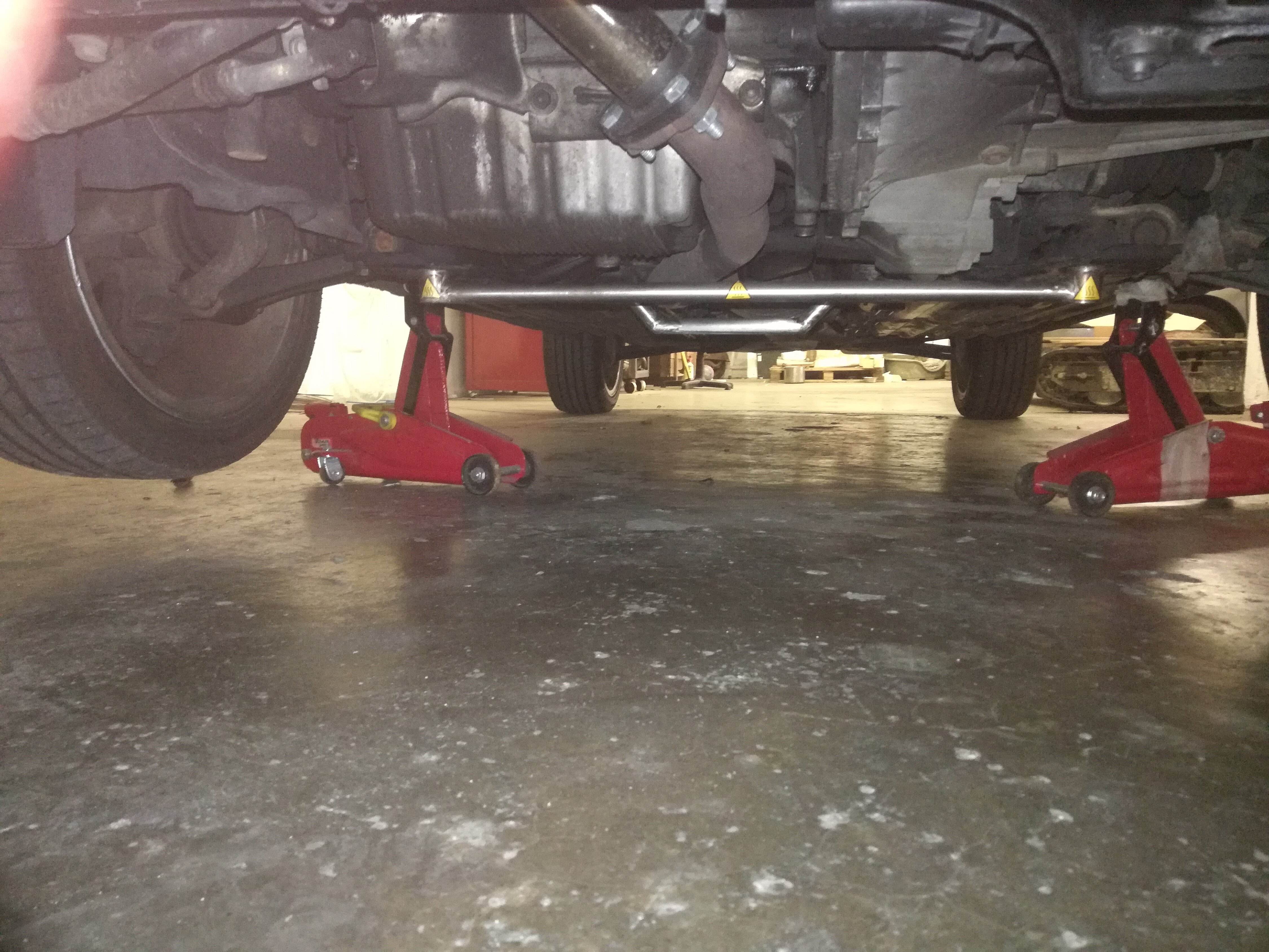

Ho fatto un altra barra per sostituire quella anteriore più sporgente perché con gli ammortizzatori scarichi l'ho toccata giù e poi ora si notano meno
Ciao ma xké se escludi esp con il pulsante aumenta la pressione del turbo ?
Ciao scusami ma mi ero sbagliato il pulsante è quello dell'ASR
Non so il perché ma sia con la diagnosi tramite OBD2 che dal manometro che ho montato se disattivo i controlli la pressione sta 0.1 più alta sia di picco che di costante

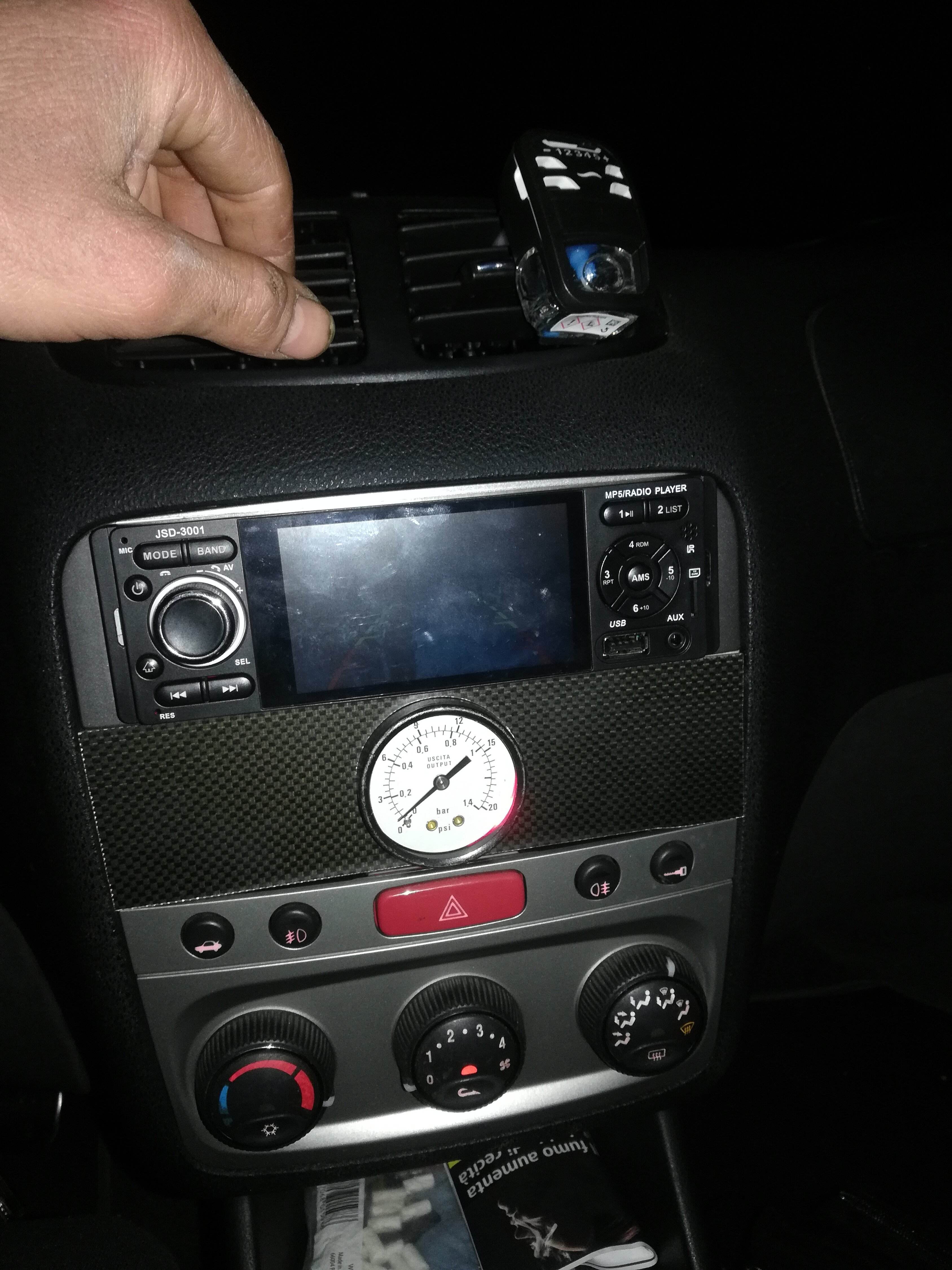

Stasera ho fatto la retroilluminazione del manometro
Ho forato e con la colla a caldo fermato 2 led al posteriore del manometro..
Però non sono rimasto molto soddisfatto :(

effettivamente non si legge
