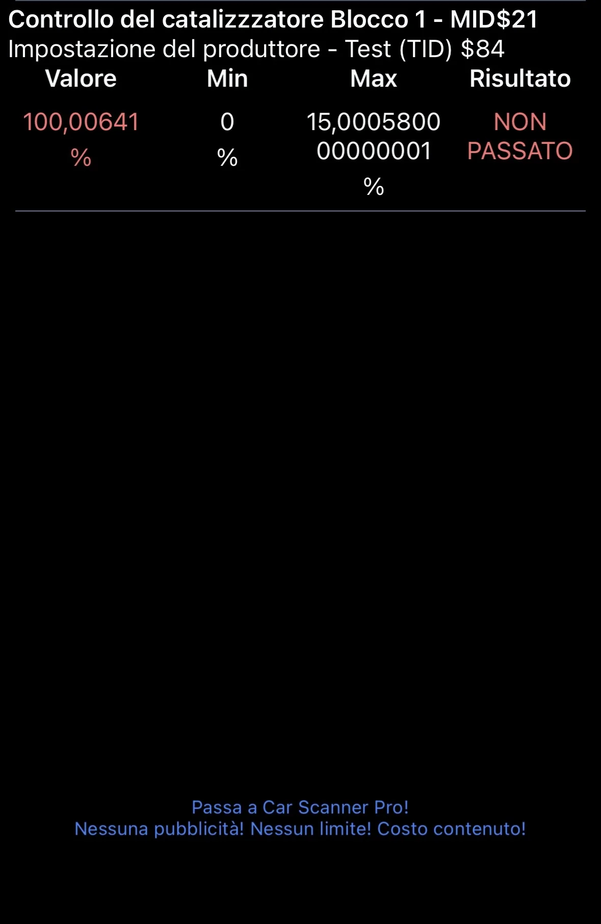

Nel senso che devo far cambiare entrambi i sensori? Effettivamente da una diagnostica che ho lanciato con un app sul telefono mi esce la schermata qui di seguito.
