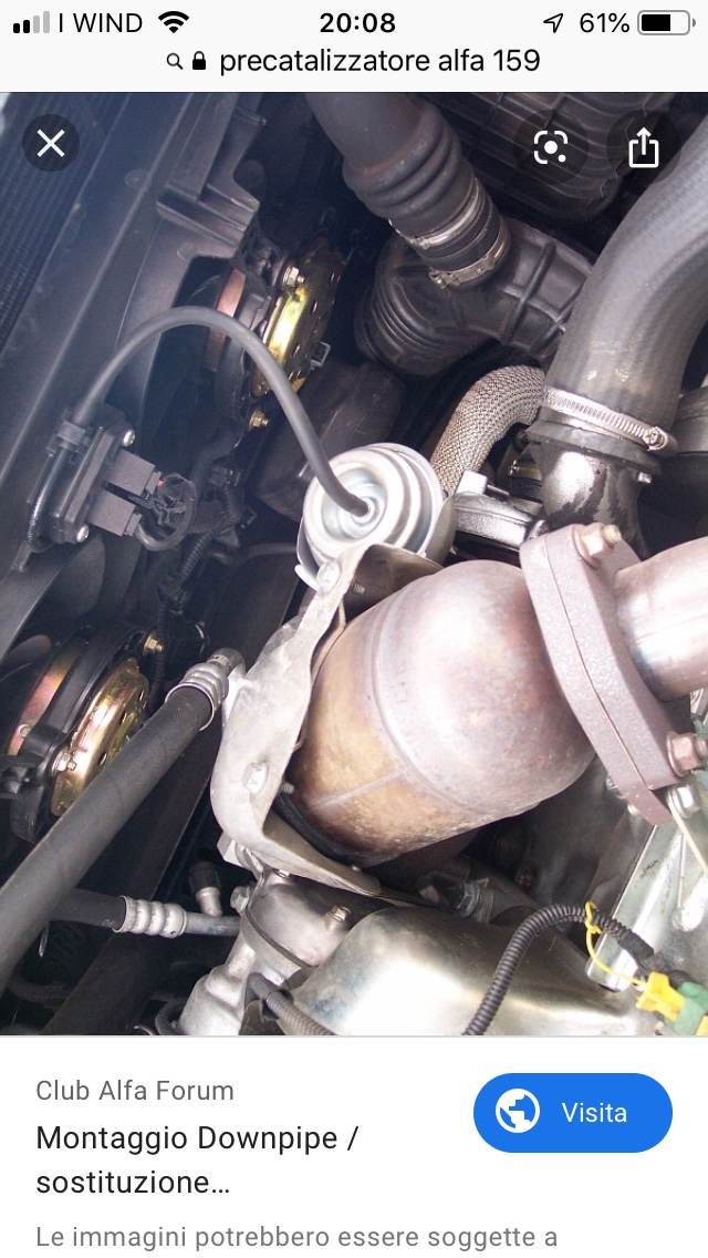

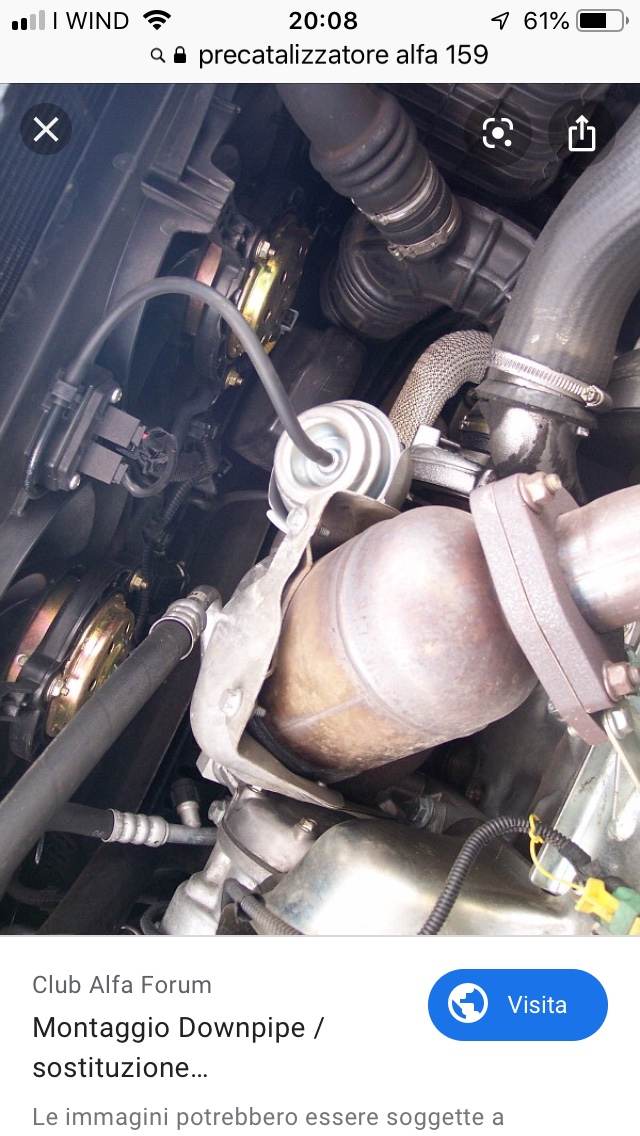

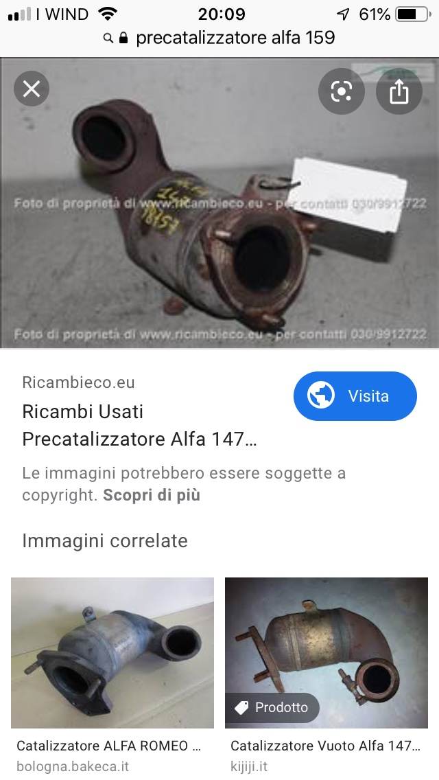

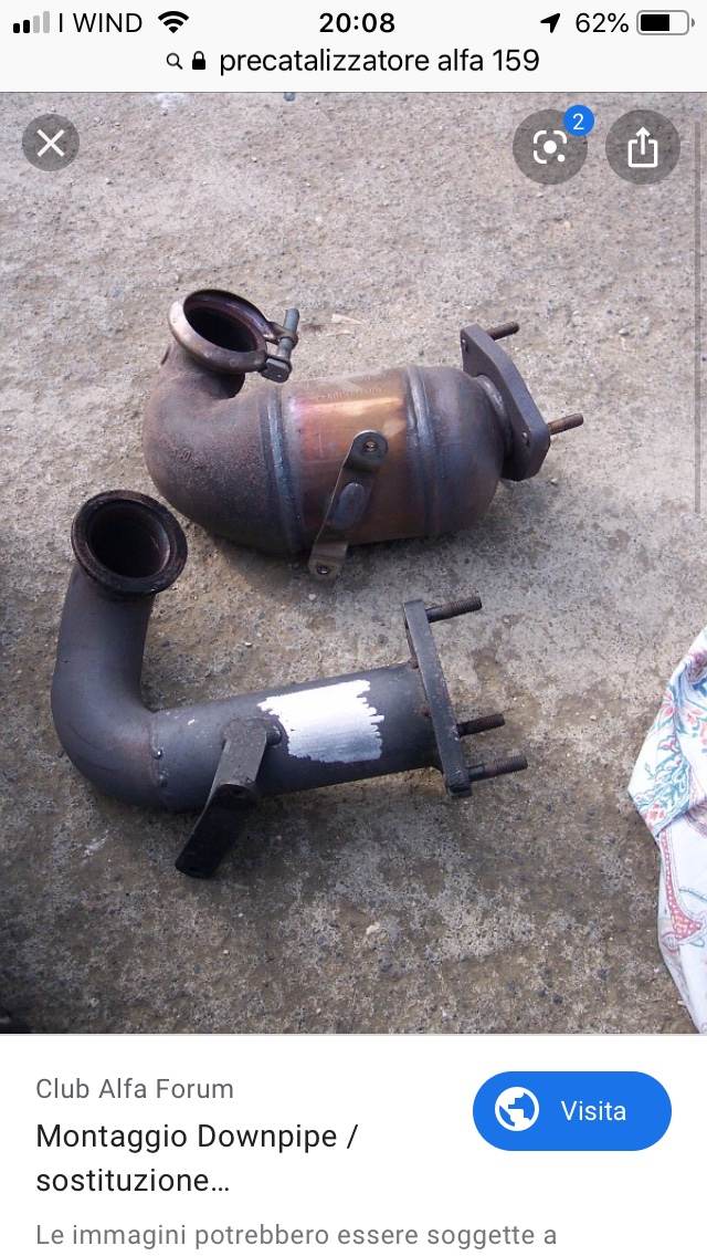

Se vuoi fare un bel lavoro togli pre kat che è un bel tappo alla turbina poi se vuoi puoi togli kat silenziatori centrali e lascia finale originale o sportivo... sul diesel lo scarico serve a poco comunque importante e liberare i gas alla turbina...

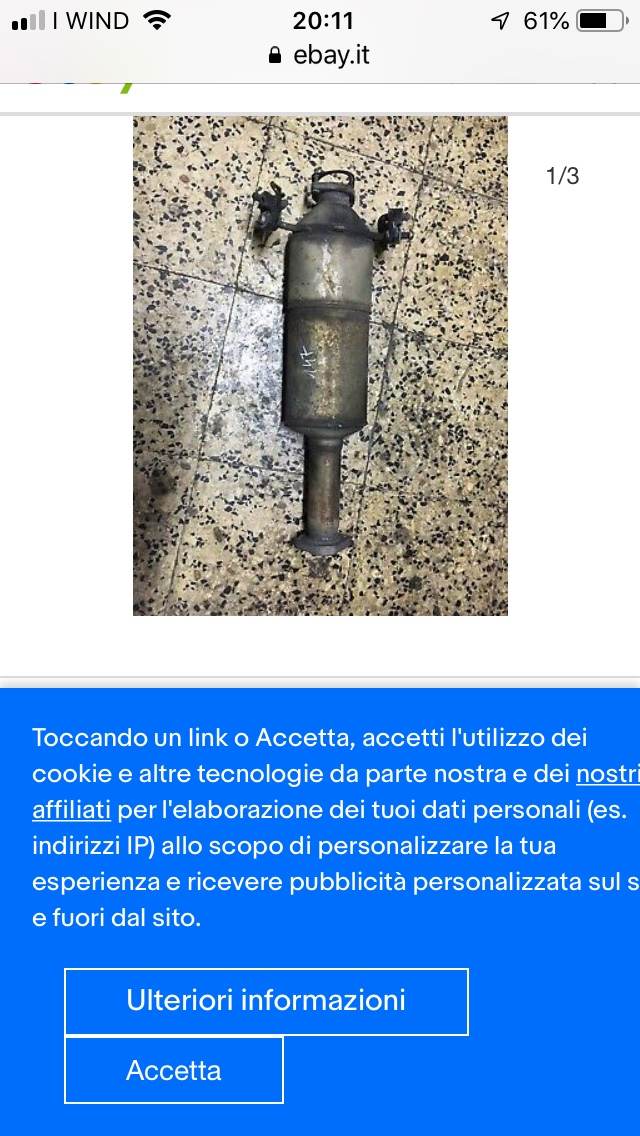

Se lasci il finale non dovresti avere problemi di contropressione per svuotare ore kat e kat basta un tubo lungo li dai delle botte rompendolo e lo svuoti...

Ok tutto chiaro quindi non bisogna tagliare e sostituire nulla basta svuotare ciò che è già presente ..mi sembra di capire

Con ponte e più comodo ma si può riuscire anche senza.. il pre kat e kat sono dritti quindi si riesce a rompere celle con uno scalpello o tubo di ferro e poi svuotarlo
