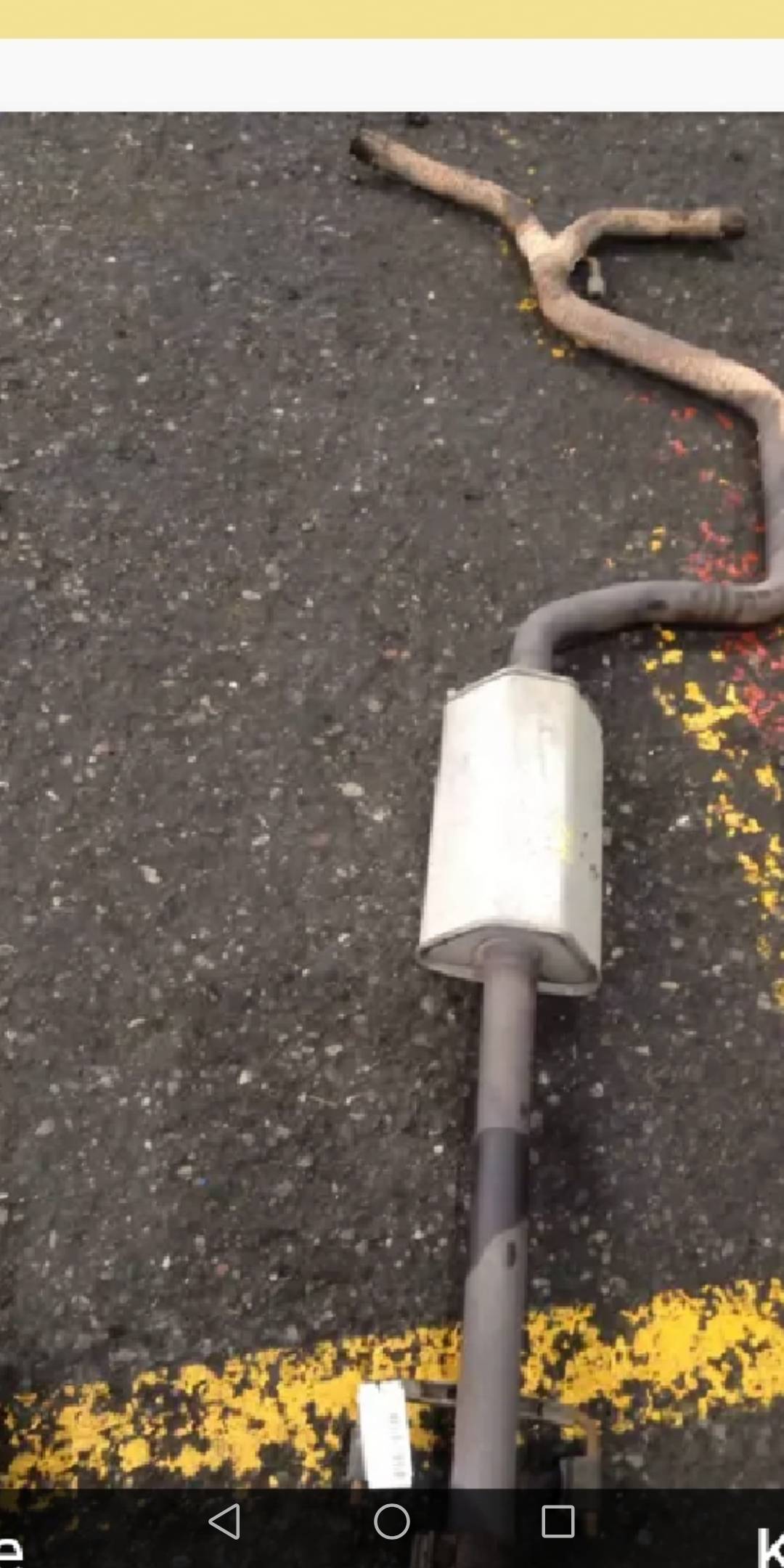

Ho fatto ancora meglio. Ho preso questo usato e lo rendo diretto così il mio rimane originale
