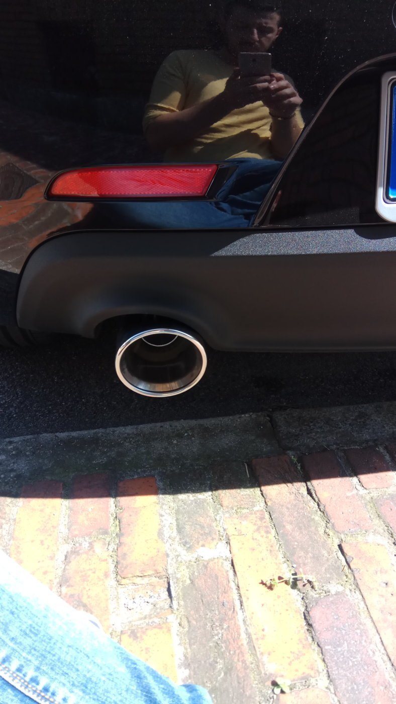

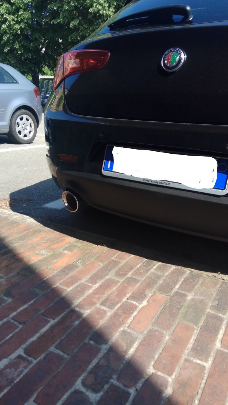

piccolo aggiornamento:
alla fine ho acquistato un terminale diretto ad una uscita da 113 taglio diagonale.
come estetica mi soddisfa appieno, per il sound speravo guadagnasse molto di piu.. alla fine è leggermente piu cupo del silenziatore originale.

ho preso il tubo diretto da un artigiano trovato su subito, l ho contattato sulla sua pagina FB e mi sono fatto fare il tubo su misura. nella seconda foto il terminale non era ancora entrato a dovere. in 40 minuti ho tolto il terminale originale e sostituito con il diretto.
alla fine suona decisamente meno di un magneti marelli, almeno mia moglie non mi lincia..

Pratica mente al posto del silenziatore finale hai un tubo dritto dello stesso diametro, giusto?è quello che vorrei fare anche io....non tanto per il rombo in piena accelerazione, perché è già buono con lo scarico di serie quanto al minimo che personalmente non suona per niente.....il rombo del motore è sovrastato del ticchettio del m.air.....sopratutto a freddo
Era esattamente ciò che cercavo io. In più ho notato una miglioria a freddo, quel leggero sobbalzo che fa alla prima accelerata a freddo è diminuito.
