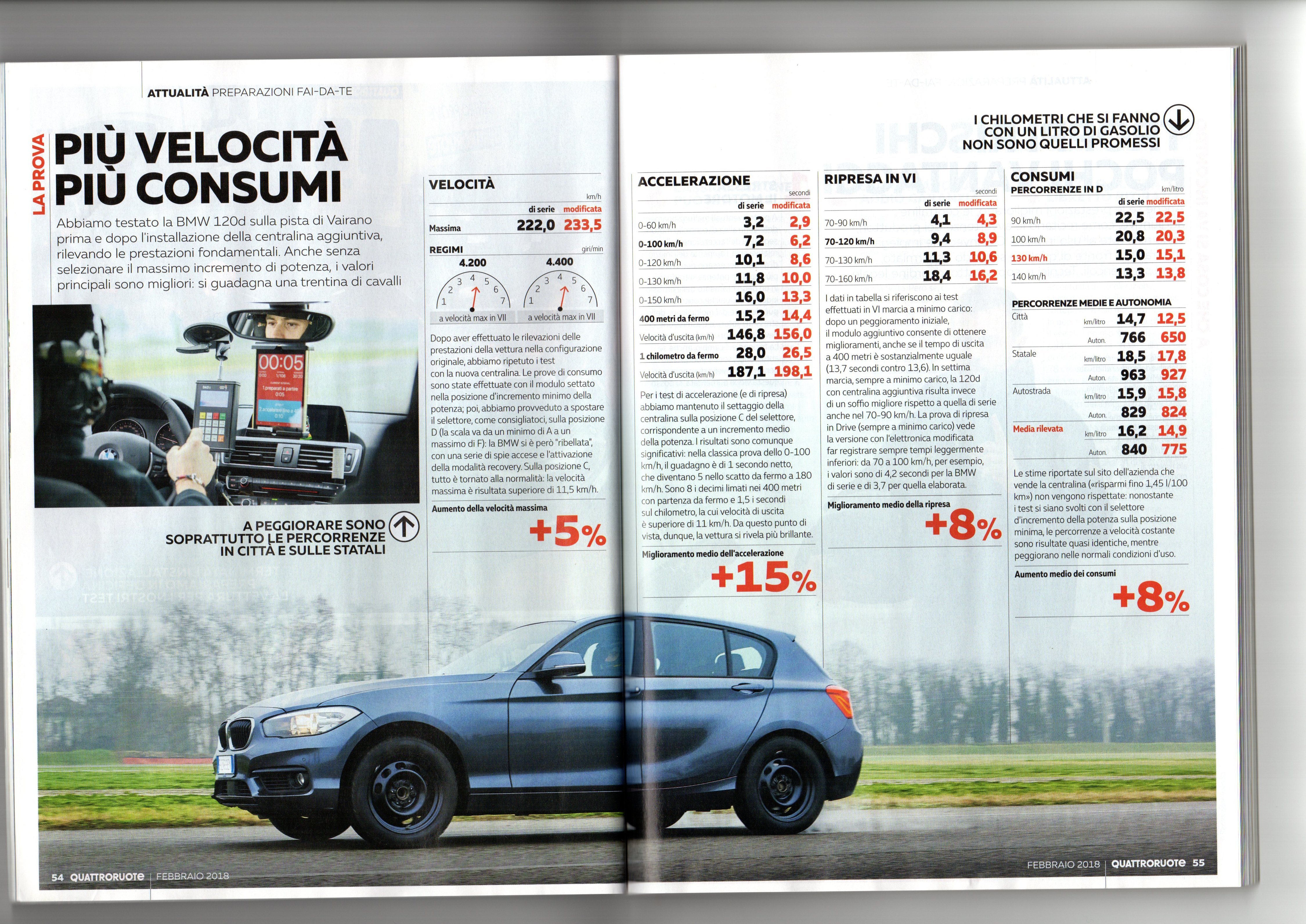

Molto più semplice installare una centralina aggiuntiva ( c'è un articolo su Q.R. di feb./2018 ) che può aumentare di circa il 20/25 % e quindi superi facilmente i 200 cv, ma ovviamente qualsiasi aumento comporta sempre una riduzione della durata del motore e della meccanica sempre ......oltre ovviamente ad essere tutto illegale e in caso di incidente l'assicurazione può non pagare ....

Le centraline aggiuntive per i turbo a benzina DEVONO OBBLIGATORIAMENTE aumentare la pressione del turbo alterando la misura di pressione ottenendo come risultato un aumento dell'usura della turbina ed un aumento di tutte le temperature e mi fermo quì. Una mappatura sui MultiAir lavora sull'apertura delle valvole di aspirazione e su molte altre cose.

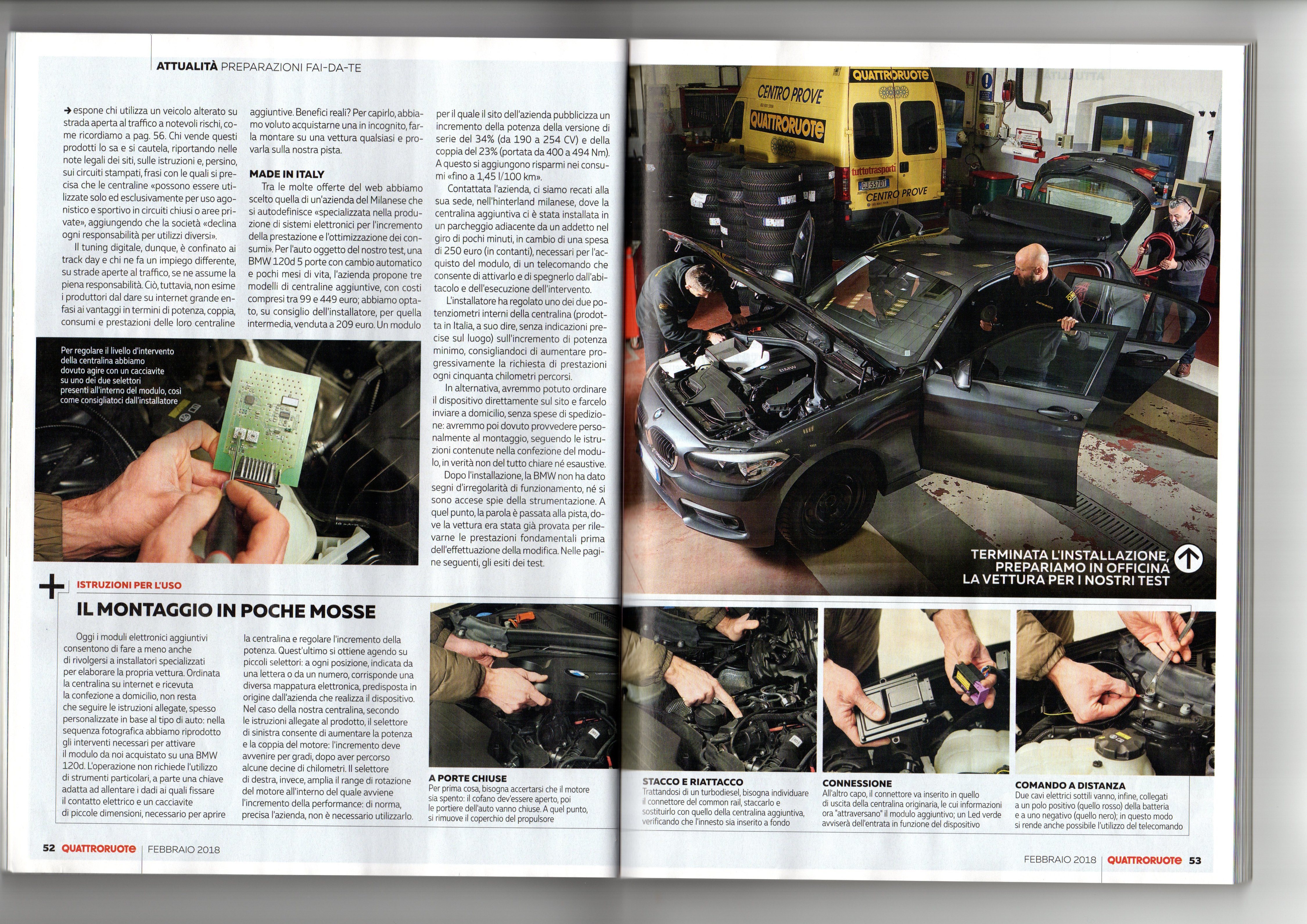

Ecco l'articolo...da leggere bene....

Assolutamente giusto.
Giusto come "non correre nel cortile"..........
E nessune eccede mai il limite di velocitá postato.........
L'articolo é un eccelente esempio dei tempi moderni: a traverso di tre pagine illustra l'installazione ed il beneficio.
Poi per evitare ogni rischio legale ti dicono che é pericoloso, illegale, e perdi assicurazione.
Se quello sarebbe la ultima ratio, sarebbe piu efficiente di non mostrare come istallare e che super resultati puoi avere.
Inoltre, ripetere le pagine tre volte non mi convince di piu.
