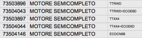

sono i codici dei motori semicompleti vale a dire il motore senza collettori, senza cablaggi elettrici, senza accessori vari ma comunque in se' completo e come vedi non ci sono discriminanti a seconda della potenza in ogni caso sul 200cv a un certo punto sono stati eliminati i componenti dell'EGR (che comunque non fanno parte del motore semicompleto).
Robe tipo pistoni, iniettori, bielle sono esattamente gli stessi, la turbina anche e' stata esattamente la stessa fino a febbraio 2018, poi sono stati differenziati i p/n, ma per piccole differenze, e con l'euro6d sono tornate di nuovo esattamente le stesse tra 200 e 280

Visualizza allegato 195887
Molto interessante, fa piacere confrontarsi con appassionati così ben formati/informati, questo forum è una gran risorsa. Scusa l'ignoranza i p/n sarebbero? Sto valutando l'acquisto di un 2.0 TB immatricolata nei primi mesi di quest'anno e tutte le informazioni sono preziose.
